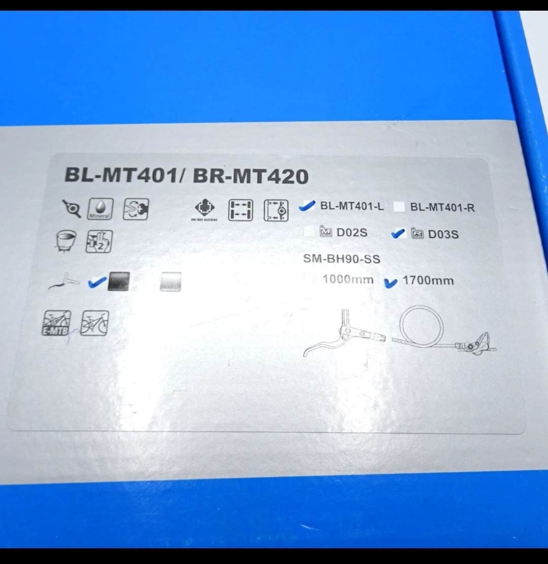

Jednak nie będą działać bo też w systemie i spec i center lock(a ja mam na zacisk) . Kolego co do br mt420 i ich klamek to klamka w boksie to BL mt401 aluminiowe 😉 też śledziłem temat rdzewiacych klamek myślę że to mi wystarczy 😊tym bardziej że przechodzę od tanich tektro dwutloczkowych
