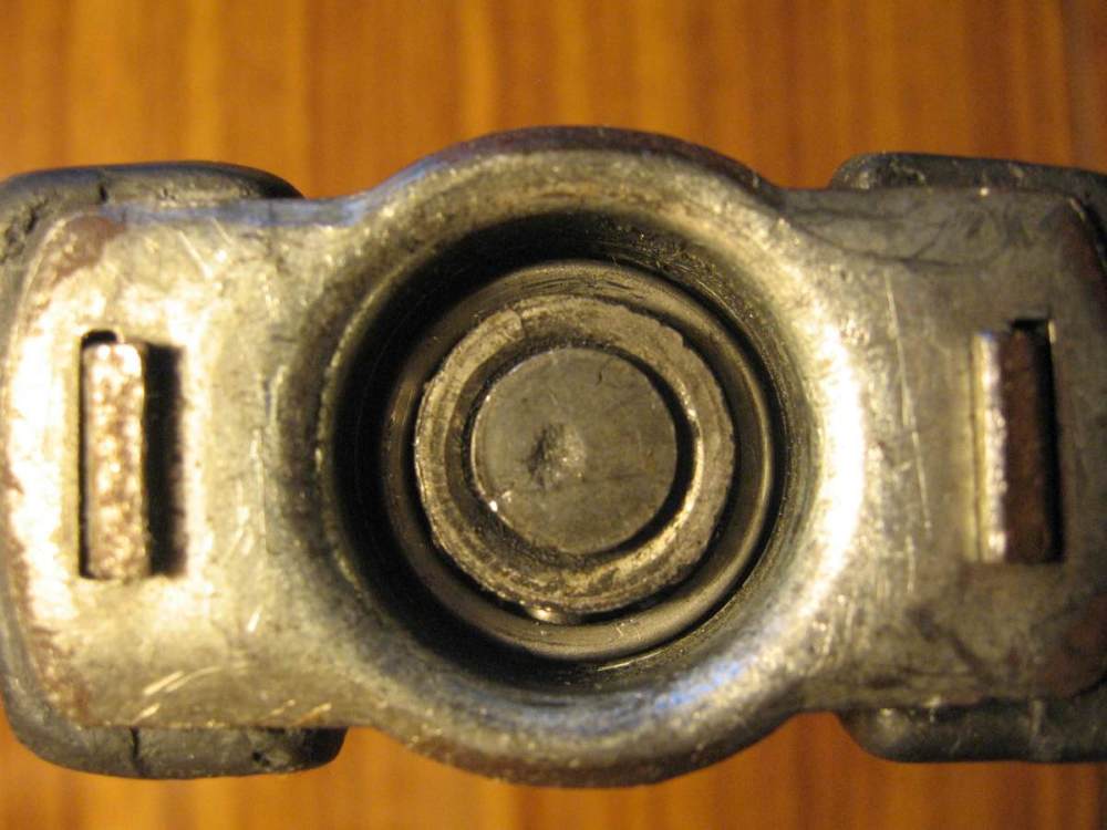

Oczyść z piachu, nalej penetratora i próbuj podważać małym śrubokrętem po obwodzie (a nie ma go o co zaczepić, śrubokręt zsuwa się po kapslu bez efektu - potrzebna jest cierpliwość). Igłą sprawdź, czy jest miejsce między kapslem, a korpusem pedału, w którym wchodzi ona trochę głębiej - od tego miejsca zacznij podważanie. Oczywiście zakładasz, że pod kapslem jest nakrętka, podkładka i konus. U mnie wygląda jak na zdjęciu. Wygląda jakby oś zaprasowano na konusie. Planuję strzykawką i igłą wstrzyknąć smar. -
