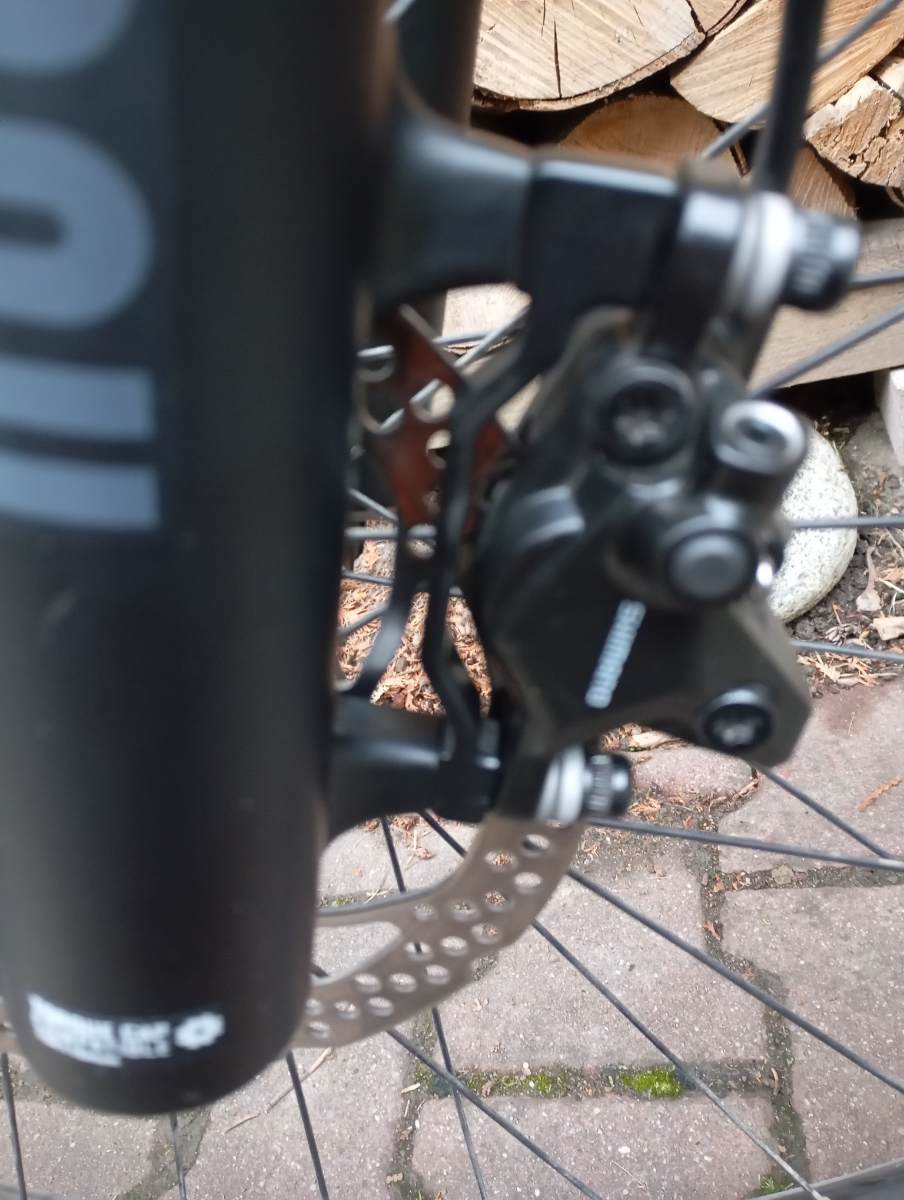

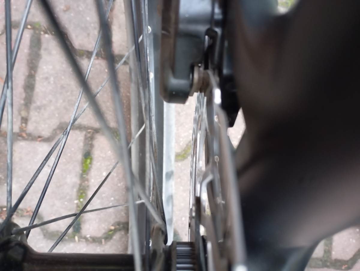

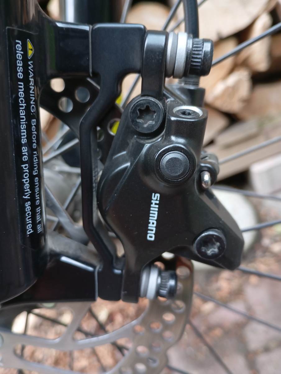

[amortyzator] Suntour XCM 34 - podmiana
kombiii odpowiedział kombiii → na temat → Amortyzatory rowerowe przód/tył
Przyszedł dziś amortyzator, wymiany dokonałem sam. I oto problem, przy którym sam sobie nie poradzę. Uchwyty na hamulec w Rock Shox są... wyżej niż w Suntourze 😐 Po założeniu, klocki hamulcowe zaledwie muskają tarczę. Zwracam się o pomoc, jak sobie z tym poradzić. Na pierwszym zdjęciu poprawne położenie hamulca na Suntourze a dwa kolejne zdjęcia z hamulcem na Rock Shox. Proszę pięknie o wskazówki. -
