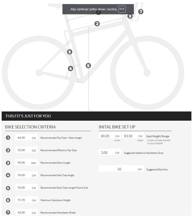

Panowie nie mogę ogarnąć jaki rozmiar szosy byłby dla mnie dobry, to moja pierwsza szosa. Wzrost 167, przekrok 77.7cm, waga 70, kondycja od biegania dobra. Wrzucam z kalkulatora JensonUSA załącznik.

Kalkulator wylicza dla mnie rozmiar 50, ale podaje efektywną długość górnej rury 55, która występuje prędzej w rozmiarach nawet 54, a nie 52. Nie wiem jak to interpretować - rozmiar 50, ale TT 55? (załącznik).
Dostępność jest mała (Łódź), więc nie za bardzo jest się do czego poprzymierzać. W Internecie jest trochę ogłoszeń rowerów nowych i używanych w rozmiarach i 50 i 52. Możecie mi coś doradzić?
Ogólnie te wszystkie kalkulatory można sobie w buty wsadzić. Wypluwa Ci 55 efektywnej długości rury kiedy na takich rozmiarach jeżdżą goście po 180 wzrostu albo 64 rama+mostek kiedy ja przy 185-6 mam 665:)
Biorąc pod uwagę wzrost i przekrok celowałbym w coś z efektywną długością rury 52(moooże 51)-53. Na oznaczenia rozmiarów producentów nie ma co patrzeć, ważna jest tabelka z geometrią i konkretnymi rozmiarami.
Na takim np. domane ze względu na łagodną geometrię jesteś w stanie "zaakceptować" większy rozmiar ramy. Im pozycja na rowerze bardziej sportowa tym ciało musi się mocniej pochylić/przygarbić więc mniejsza rama daje większe możliwości.
