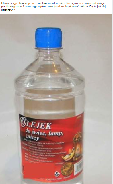

Przepraszam Koleżeństwo, ale obserwowałem ten wątek na FB i ktos zalecił całkiem poważnie kupno używanego ryżowaru na Allegro za 20 parę zł :) Mpzna to ustrojstwo wykorzystywac do kapania łańcucha w podgrzanej parafinie lub jej mieszaninie z olejem parafinowym. Względnie w smarze grafitowym. Ma wystarczac na długo i przygotowany w ten sposób łańcuch nie brudzi się . Nie sprawdzałem, ale zapodaję :)
