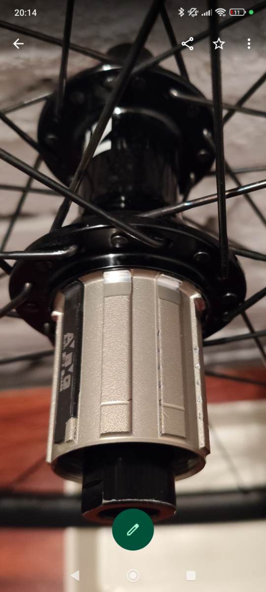

Miro1970 Napisano 11 Kwietnia Napisano 11 Kwietnia (edytowane) Dziwny problem mi się pojawił. Piasta kupiona nowa w pudełku. Koło zbudowane w dobrym serwisie. Założona kaseta M7000. Wszystko działało bez zarzutu przez jakieś 1000 km. Zdjąłem kasetę, by ją dać do innego koła. Na bębenku (wersja utwardzona anty bit) lekkie nacięcia, może zbyt lekko przykręcona kaseta? Po paru miesiącach chcę na ten bębenek założyć inna kasetę 10s i zauważam, że ona się nie opiera na takich wypustach u podstawy bębenka, tylko wchodzi jakby za głęboko, te wypustki razem z bębenkiem są jakby wsunięte do środka piasty. Kaseta 11s tęż nie leży prawidłowo. Podkładka dystansowa nie pomaga, zresztą z poprzednią jej nie dawałem, bo po co. Co się mogło stać? Po zdjęciu pierwszej kasety nic z tą piastą nie robiłem. Może przy demontażu kasety coś mi wypadło? Albo była za mocno przykręcona i wepchnęła ten bebenek? Ale w takim razie, dlaczego to działało dobrze 1000 km? Na pierwszej fotce piasta fabrycznie nowa (podobna), na pozostałych moja obecnie. Edytowane 11 Kwietnia przez Miro1970 Cytuj
przecietny.kolarz Napisano 11 Kwietnia Napisano 11 Kwietnia No ale coś ociera? Tak wyglądało to u mnie na tych samych piastach. 1 Cytuj
Miro1970 Napisano 11 Kwietnia Autor Napisano 11 Kwietnia (edytowane) @przecietny.kolarzwidzę, że też masz te zęby na dole bębenka poniżej czarnego kołnierza piasty. Chodzi o to, że po skręceniu kaseta opiera się na tym kołnierzu, zamiast na tych zębach. Na zdjęciach tej piasty w necie raz widać, że te zęby wystają ponad kołnierz piasty, a raz, że są ciut poniżej lub na równi. Dwa serwisy, z którymi się skontaktowałem, stwierdziły, że zęby powinny wystawać nad kołnierz, bo będzie ocierać. Tylko że poprzednio założona kaseta nic nie obcierała. Jak to rozumieć? Edytowane 11 Kwietnia przez Miro1970 Cytuj
przecietny.kolarz Napisano 11 Kwietnia Napisano 11 Kwietnia (edytowane) Rozłóż piastę i zobacz czy w środku nic nie jest uszkodzone. Dokręcenie kasety nie ma tu nic do rzeczy. W środku bębenka na osi jest taka stalowa tulejka. Może ona uległa uszkodzeniu przez co bębenek wchodzi mocniej w korpus, chociaż nie wiem jak by miało się to stać i byłby dodatkowe objawy. Bębenek nie rusza się na osi? Edytowane 11 Kwietnia przez przecietny.kolarz 1 Cytuj
sebmig Napisano 11 Kwietnia Napisano 11 Kwietnia Zęby bębenka nie wystają poza korpus piasty, w związku z czym montując kasetę oprze się ona o ten właśnie korpus i trze. Nakładka redukcyjna na bębenek niczego tu nie rozwiązuje, ponieważ ma średnicę, która sprawia, że również opiera się na korpusie piasty, zamiast na zębach bębenka, bo te nie wiedzieć czemu znajdują się poniżej krawędzi korpusu piasty. Nie wiem jak to działało przez te km, ale technicznie nie ma możliwości, żeby to działało. 1 Cytuj
sebmig Napisano 11 Kwietnia Napisano 11 Kwietnia (edytowane) @przecietny.kolarz Jak to dokręcenie kasety nie ma znaczenia? W tym wypadku kaseta oprze się na korpusie piasty, a nie na bębenku. Co za tym idzie będzie ocierała o krawędź korpusu piasty, zamiast poruszać się na bębenku. Edytowane 11 Kwietnia przez sebmig Cytuj
Miro1970 Napisano 11 Kwietnia Autor Napisano 11 Kwietnia 11 minut temu, sebmig napisał: Nakładka redukcyjna na bębenek niczego tu nie rozwiązuje, ponieważ ma średnicę, która sprawia, że również opiera się na korpusie piasty, zamiast na zębach bębenka, Tak myślałem. Napisałem o tej podkładce dla pewności. No nie wiem, jak to działało, ale naprawdę chodziło normalnie. Co więcej, serwis budujący to koło nic nie zauważył dziwnego w bębenku, na przeglądzie koła po 200 km też nic nie powiedzieli. Po tym tys. km normalnie odkręciłem kasetę, a wsunięcie zębów zauważyłem dopiero przy montażu następnej. Zgodnie z radą sprawdzę piastę. Cytuj
KSikorski Napisano 11 Kwietnia Napisano 11 Kwietnia To jest bębenek pod standard 11 rzędów szosowy. By założyć tam jakąkolwiek kasetę MTB mająca między 8 a 12 rzędów konieczna jest podkładka dystansowa. Bębenek wpada z głęboko w korpus piasty, tak jak by przy montażu zabrakło tulejki między łożyskiem piasty a łożyskiem bębenka. Cytuj
Miro1970 Napisano 11 Kwietnia Autor Napisano 11 Kwietnia (edytowane) Godzinę temu, przecietny.kolarz napisał: W środku bębenka na osi jest taka stalowa tulejka. Może ona uległa uszkodzeniu przez co bębenek wchodzi mocniej w korpus, chociaż nie wiem jak by miało się to stać i byłby dodatkowe objawy. Bębenek nie rusza się na osi? Bębenek porusza się na osi. Tulejka OK. Łożyska bębenka kręcą się z oporem, łożyska piasty chodzą bez zarzutu. Teraz mi coś przyszło do głowy. Rower mi się kiedyś na silnym wietrze przewrócił. Czy mogło być tak, że uderzenie tak idealnie trafiło (może był jakiś kamień na podłożu), że cała siła poszła w miarę prostopadle do linii roweru i w tylną oś z prawej strony i spowodowała te szkody? A opory łożysk bębenka i jego nieosiowy ruch były na tyle małe, że niczego nie zauważyłem??? @KSikorskiTam raczej na pewno dałem podkładkę pod pierwszą kasetę, bo inaczej bym przecież tej kasety prawidłowo nie przykręcił. Mam tę podkładkę, pewnie ją zdjąłem z bębenka. Ale w obecnej sytuacji wpadnięcia bębenka w piastę podkładka nie rozwiąże problemu. Edytowane 11 Kwietnia przez Miro1970 Cytuj
Turysta05 Napisano 11 Kwietnia Napisano 11 Kwietnia @Miro1970 ten bębenek być może jest dobry, zastanawiające są jedynie duże opory. Brak wyraźnego odstępu spowodowany jest różną wysokością kołnierza: Kaseta na bębenku tak naprawdę osadzona jest luźno (mały luz, ale jednak) bo całą siłę montażu przejmuje zębatka 11T, ponieważ nie ma przelotowych wypustów i opiera się na bębenku: Tak więc kaseta może ocierać, ale bez oporu i wszystko poprzednio działało, niczego nie zauważyłeś. Ja w nowym rowerze (fabryczny montaż) ten luz miałem duży, kaseta się kołysała, jednak napęd działał dobrze. Mnie to irytowało i w końcu dałem miękką plastikową podkładkę od strony piasty aby ustabilizować. 1 Cytuj
sebmig Napisano 11 Kwietnia Napisano 11 Kwietnia @Turysta05moim zdaniem jesteś w błędzie. Kaseta nie ma prawa ocierać o korpus piasty. To jakaś niedorzeczność. Zęby bębenka muszą wystawać ponad krawędź korpusu piasty, bo dokrecajac kasetę "dociskasz" ja właśnie do tych zębów, ewentualnie podkładki dystansującej, jeśli kaseta ma mniej rzędów. 1 Cytuj
Miro1970 Napisano 11 Kwietnia Autor Napisano 11 Kwietnia (edytowane) @Turysta05, dzięki za naświetlenie sprawy z innej strony, ale niezbyt mnie to przekonuje. Przy okazji jeszcze jedno pytanie. Pomijając opieranie nie kasety o kołnierz, jeśli ja na ten szosowy bębenek 11s założyłem przez nieuwagę kasetę 11s MTB bez podkładki - to kaseta zbliżyła się do osi roweru o 1.85 mm? I tym samym przesunąłem linię łańcucha? Czy da się w takim wypadku dokręcić kasetę, czy starczy gwintu na nakrętce? Sam już nie wiem, czy ja tam miałem tę podkładkę i ją po demontażu dałem do szuflady, czy cały czas była w szufladzie...🙃 Edytowane 11 Kwietnia przez Miro1970 Cytuj
marvelo Napisano 11 Kwietnia Napisano 11 Kwietnia 26 minut temu, Turysta05 napisał: Kaseta na bębenku tak naprawdę osadzona jest luźno (mały luz, ale jednak) bo całą siłę montażu przejmuje zębatka 11T, ponieważ nie ma przelotowych wypustów i opiera się na bębenku: Kaseta nie powinna mieć żadnego luzu na bębenku, a najmniejsza zębatka ma wystarczająco dużo luzu do kołnierza z ząbkami, by umożliwić mocne dokręcenie całej kasety (czyli ściśnięcie zębatek ze sobą z dużą siłą). 3 Cytuj
Dokumosa Napisano 11 Kwietnia Napisano 11 Kwietnia W D792 tulejka dystansowa pod bębenkiem jest aluminiowa i może ulegać kompresji na skutek zbyt mocno skręconej osi piasty. 1 Cytuj
Miro1970 Napisano 12 Kwietnia Autor Napisano 12 Kwietnia @Dokumosa, jeśli to właśnie miało miejsce, to przyczyna mogło być: 1) za mocno skręcona oś QR (bo to masz pewnie na myśli)? 2) silne uderzenie w oś z prawej strony podczas upadku roweru? Jakakolwiek by nie była przyczyna, to kaseta wraz z bębenkiem się przysunęła do osi roweru, szprych? Cytuj
itr Napisano 12 Kwietnia Napisano 12 Kwietnia Gdyby upadek coś zrobił nie ruszyłbyś dalej.... skręca się też "za bardzo" endcap imbusem po wyjęciu osi QR, czy do tego koła nie dotykał się jeszcze ktoś albo nie stało w serwisie, w tak zwanym między czasie, i np nie podmienił bębenka? Bębenki Nowatec są pozornie takie same, ale nie do końca zamienne, mam chyba starą 712 aluminiową i zamiana bębna na stalowy z trzema pieskami nie pozwalała na obrót bębenka po skręceniu piasty, potem dokupiłem coś z 4 pieskami i tryk tryk bardzo gęsto, i kręci się idelanie, chociaż nie wiem czy np napęd nie następuje na dwóch pieskach zamiast 4 bo jak zajrzeć do środka 1 Cytuj
przecietny.kolarz Napisano 12 Kwietnia Napisano 12 Kwietnia (edytowane) 9 godzin temu, sebmig napisał: @przecietny.kolarz Jak to dokręcenie kasety nie ma znaczenia? W tym wypadku kaseta oprze się na korpusie piasty, a nie na bębenku. Co za tym idzie będzie ocierała o krawędź korpusu piasty, zamiast poruszać się na bębenku. To było w odniesieniu do tego, że samo dokręcenie kasety nie ma wpływu na położenie bębenka. Nie da się kasety dokręcić tak mocno, że uszkodzi się coś innego niż gwint pod nakrętkę. 7 godzin temu, Turysta05 napisał: @Miro1970 ten bębenek być może jest dobry, zastanawiające są jedynie duże opory. Brak wyraźnego odstępu spowodowany jest różną wysokością kołnierza: Kaseta na bębenku tak naprawdę osadzona jest luźno (mały luz, ale jednak) bo całą siłę montażu przejmuje zębatka 11T, ponieważ nie ma przelotowych wypustów i opiera się na bębenku: Tak więc kaseta może ocierać, ale bez oporu i wszystko poprzednio działało, niczego nie zauważyłeś. Ja w nowym rowerze (fabryczny montaż) ten luz miałem duży, kaseta się kołysała, jednak napęd działał dobrze. Mnie to irytowało i w końcu dałem miękką plastikową podkładkę od strony piasty aby ustabilizować. Ponownie piszesz o czymś o czym nie masz pojęcia, wprowadzając w błąd. 6 godzin temu, Dokumosa napisał: W D792 tulejka dystansowa pod bębenkiem jest aluminiowa i może ulegać kompresji na skutek zbyt mocno skręconej osi piasty. Dokładnie to miałem na myśli pisząc o tulejce, chociaż u mnie była stalowa. Edytowane 12 Kwietnia przez przecietny.kolarz Cytuj
Miro1970 Napisano 12 Kwietnia Autor Napisano 12 Kwietnia 16 minut temu, itr napisał: Gdyby upadek coś zrobił nie ruszyłbyś dalej.... skręca się też "za bardzo" endcap imbusem po wyjęciu osi QR, czy do tego koła nie dotykał się jeszcze ktoś albo nie stało w serwisie, w tak zwanym między czasie, i np nie podmienił bębenka? Nikt go nie ruszał. Koło cały czas stało w domu. Nierealne jest, żeby podczas tego przeglądu po 200 km podmienili bębenek, bo to solidny serwis, który znam od wielu lat, poza tym byłem przy tym przeglądzie. Ponawiam pytanie, czy oparcie kasety na tym kołnierzu korpusu piasty zamiast na zębach bębenka przesunęło kasetę bliżej osi roweru? Jak uratować to koło? Wystarczy wymiana bębenka lub/i tej tulejki dystansowej, która jest wg @Dokumosaskompresowana pod bębenkiem? Przypomnę, że bębenek chodzi z oporem i rusza się na osi. Wiem, że moje pytania są Łopato logiczne, ale jeszcze się nie znam na budowie piast i dopiero składam sobie ich obraz w głowie. Cytuj
PawelW84 Napisano 12 Kwietnia Napisano 12 Kwietnia (edytowane) 12 minut temu, Miro1970 napisał: Nikt go nie ruszał. Koło cały czas stało w domu. Nierealne jest, żeby podczas tego przeglądu po 200 km podmienili bębenek, bo to solidny serwis, który znam od wielu lat, poza tym byłem przy tym przeglądzie. Ponawiam pytanie, czy oparcie kasety na tym kołnierzu korpusu piasty zamiast na zębach bębenka przesunęło kasetę bliżej osi roweru? Jak uratować to koło? Wystarczy wymiana bębenka lub/i tej tulejki dystansowej, która jest wg @Dokumosaskompresowana pod bębenkiem? Przypomnę, że bębenek chodzi z oporem i rusza się na osi. Wiem, że moje pytania są Łopato logiczne, ale jeszcze się nie znam na budowie piast i dopiero składam sobie ich obraz w głowie. A może rozkręc ta piastę, zdejmij bębenek i wrzuć fotki środka. Wtedy będzie można porównać to z jakimś schematem. Jak dla mnie to ktoś ją nie poprawnie złożył. Brakuje tam jakiejś tulejki lub podkładki między bębenkiem, a piasta. Czy mogła tak chodzić, czy nie. Raczej nie powinna, bo pająk albo koronka szorował by o korpus piasty. Chyba że to kaseta MTB na bębenku road i ktoś wcisnął tam jakaś niska podkładkę która zamieściła się w kołnierzu piasty. Pytanie kolejne co stało się z uszczelką wargowa piasta-bebenek. Przy użytkowaniu z takim głębokim osadzeniem raczej już jej nie ma. Ogólnie różnicy chyba to nie robi, bo piasta tego nie wiedziała i pracowała prawidlowo. Edytowane 12 Kwietnia przez PawelW84 1 Cytuj
przecietny.kolarz Napisano 12 Kwietnia Napisano 12 Kwietnia (edytowane) Jeżeli chodzi z oporem i rusza się na osi, to duża szansa że zgnieciona jest właśnie ta tulejka. Poszukaj, może ją kupisz. Nie bardzo rozumiem drugi akapit. Jaką miałeś wcześniej kasetę? Niektóre wyższe modele kaset na aluminiowym pająku nie są z tyłu płaskie, tylko mają zintegrowany dystans i może złożyło się tak, że problemu nie było. Jeżeli nie znajdziesz oddzielnie tulejki, to możesz spróbować napisać np do Lemon Bike czy nie mają takiej części w zapasach. Kiedyś kupowałem u nich osie i end capy, tyle że składali mi koła więc podejście też mogło być inne. Spróbować można. Druga opcja to zamówić bębenek bo jest z nim tulejka. Wtedy będziesz mógł zmierzyć swoją i nową tulejką. A co robili z tym kołem w serwisie? Wymieniali łożyska? Edytowane 12 Kwietnia przez przecietny.kolarz Cytuj
PawelW84 Napisano 12 Kwietnia Napisano 12 Kwietnia Przy pająku, na dużych koronkach są tam czasem wystające nity. Dlatego kupując podkładkę dobrze jest wybrać taką z nacięciami pod nie. Czy mogły się one tak idealnie wpasować, ciężko powiedzieć. Ciężko też uwierzyć że na korpusie piasty nie ma żadnych otarć od pracującej kasety i że po założeniu endcapu nikt nie zauważył że bębenek ma luz osiowy. Cytuj
przecietny.kolarz Napisano 12 Kwietnia Napisano 12 Kwietnia (edytowane) Ta piasta jest tak prosta w budowie, że ciężko tam coś zrobić źle, poza odwrotnym osadzeniem uszczelki. Po odkręceniu end capa wysuwa się cała oś z bębenkiem. Potem ściąga się bębenek w którym jest tulejka. Tyle. Jeżeli zgnieciona jest tulejka, to bębenek będzie głębiej osadzony, chociaż nie wiem czy nie zacznie też ocierać o piastę wewnątrz. Odwrotnie założona uszczelka generuje opór, ale dopiero po zamontowaniu w rowerze. @Miro1970 nie miałeś problemu podczas jazdy, że przestawałeś pedałować a łańcuch się podwijał? Moja fotka z serwisu. Edytowane 12 Kwietnia przez przecietny.kolarz 1 Cytuj
Miro1970 Napisano 12 Kwietnia Autor Napisano 12 Kwietnia (edytowane) Pomierzyłem. Tulejka trzyma wymiary podane przez producenta. Na zdjęciu dół bębenka, wystaje z niego tulejki ok. 0.2 mm. Rant kołnierza korpusu piasty jest wytarty przez kasetę, teraz to zauważyłem, że jest jaśniejszy niż rant z drugiej strony, czyli kaseta się ślizgała. Edytowane 12 Kwietnia przez Miro1970 Cytuj
PawelW84 Napisano 12 Kwietnia Napisano 12 Kwietnia A masz tą czarną tulejkę ? Wszystko z nią ok ? Jak wygląda środek piasty ? Bębenek albo pieski nie wybrały niczego w korpusie piasty ? Lozysko od strony napędowej nie jest zbyt głęboko osadzone w piescie ? Nie znam tej piasty ale np w DT 240 Exp teoretycznie może się coś takiego stać, gdy ktoś źle osadzi łożysko w pierścieniu Ratchet. Cytuj
Miro1970 Napisano 12 Kwietnia Autor Napisano 12 Kwietnia Godzinę temu, przecietny.kolarz napisał: Jaką miałeś wcześniej kasetę? Kaseta SLX M7000. Dzięki za odpowiedzi, odpowiem wieczorem, bo teraz się zbieram na wycieczkę.🚴♂️ Cytuj
