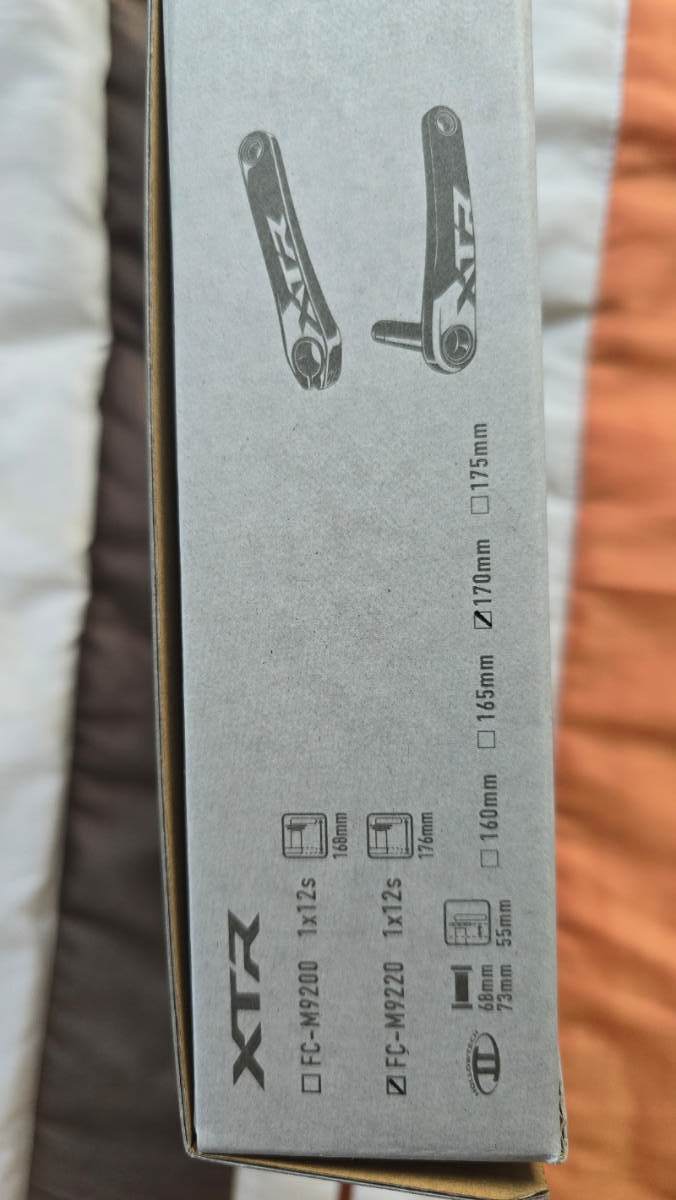

KSikorski Napisano Czwartek o 10:46 Napisano Czwartek o 10:46 2 godziny temu, sznib napisał: Zaciski ładne, reszta imo brzydsza niż we wcześniejszych rocznikach. Zwłaszcza korba szpetna. A zębatka 9t to jakiś żart. W elektryku czy pod kopytem jakiegoś konia to nawet 500km nie wytrzyma. Ta opcja jest wariantem w zasadzie tylko do enduro by zwiększyć prześwit do gleby. Na okazyjne dokręcenia w czasie zjazdowego OES`u 9t będzie w porządku. Cytat Do nowych korb zapodajesz tarczę z modelu 9100 i masz linię łańcucha 52. @pecio Miałem na myśli zagadnienie czy dostosowali tylną część napędu pod LL 55mm, czy to też jest wciąż "na granicy", bo natywnie Mx100 nie było projektowane pod 55mm. Producenci rowerów to wymusili. Cytuj
pecio Napisano Czwartek o 11:44 Napisano Czwartek o 11:44 @KSikorski zobaczymy. Niemcy wysłali już korby bo były od strzała. Będę miał z nową koronką na 55 (38 z) i starą 52 (38 z) z obecnego xtr'a. Na kit i resztę pewnie poczekam z miesiąc. Jak tylko wszystko dojdzie to będę oblatywał w różnych wariantach i wtedy się dopiero okaże co to warte. Ale znając Shimano i to co wzięli sobie do serca przy nowym xtr ( inny montaż korb , poprawione nitowanie nowej kasety) powinno być supcio. Jedyna niewiadoma to heble ... tutaj to strach się bać ( zawsze z nimi były wielkie problemy ) 1 Cytuj

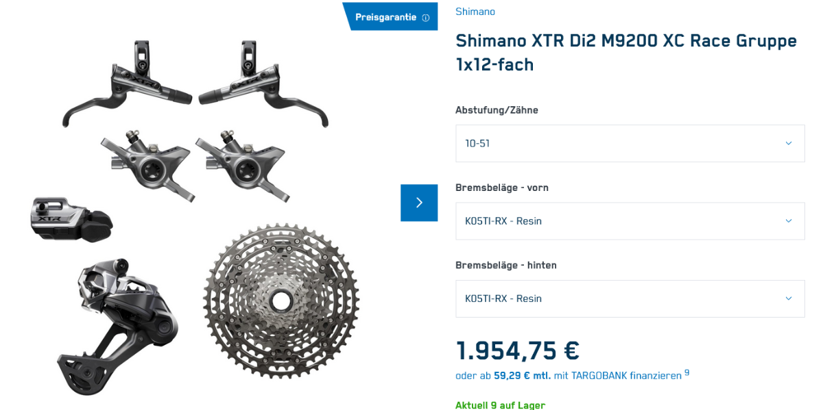

marcesco Napisano Czwartek o 12:20 Napisano Czwartek o 12:20 @pecio na bike24 pokazuje, że grupa jest dostępna Cytuj
pecio Napisano Czwartek o 12:27 Napisano Czwartek o 12:27 (edytowane) Teraz przyszło małe odprężenie i ból 😉........ kurna ile to będzie miało realnego zasięgu w moim "klimacie" . Shimano coś pisze chyba jak dobrze pamiętam 230 mil . Czas pomyśleć o zapasowej baterii. @marcesco cała grupa mnie nie interesuje ...... składam ją sobie wg własnych preferencji . Rano miałem maila od Centrum Rowerowe ..... " Nowy XTR już jest " ale patrzę na sklep a tam - la gufno Edytowane Czwartek o 12:42 przez pecio 1 Cytuj

KSikorski Napisano Czwartek o 18:08 Napisano Czwartek o 18:08 4 godziny temu, pecio napisał: W DM regulujesz to offsetem " patelni" Nie w Shimano. Korby LL52mm i korby LL55mm mają tę samą tarczę. Różnicuje prawa część korby, ma dłuższą oś. Lewe ramię jest wspólne, ale w 55mm daje się pod nie podkładkę. Cytuj

KSikorski Napisano Czwartek o 20:01 Napisano Czwartek o 20:01 Mówimy o fabrycznych rozwiązaniach, a nie o przeróbkach. Z resztą to też o szerokość ramy się rozchodzi. Mam ramę gdzie FC-M8100 (LL52) z pomiarem mocy się po prostu nie mieści, lewe ramię jest za blisko widełek. Musi być użyta FC-M8120 (LL55). Cytuj

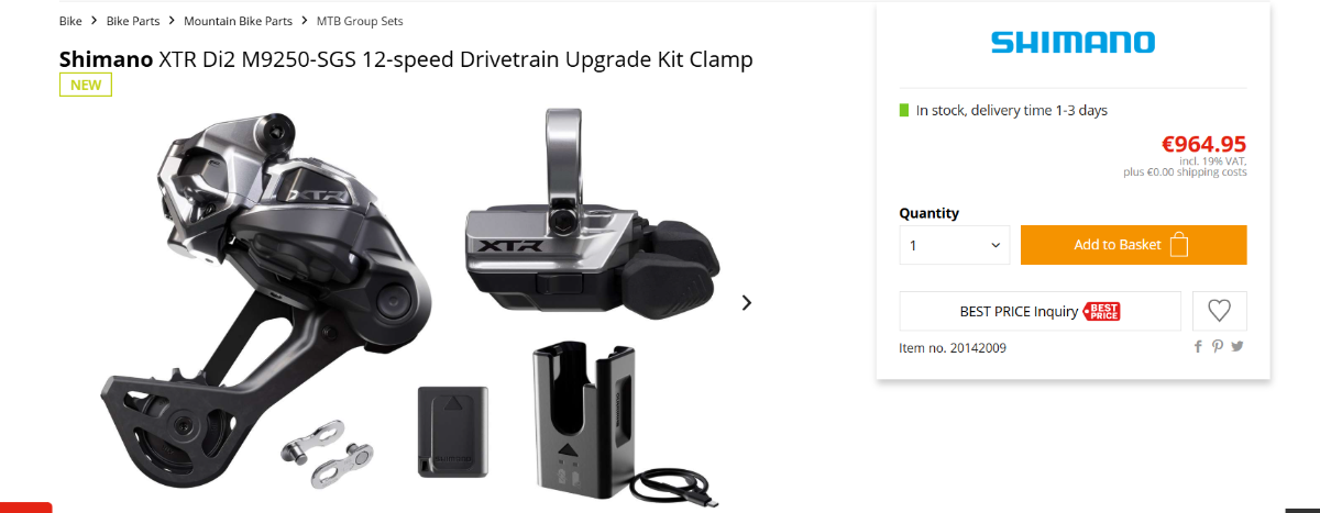

wr81 Napisano wczoraj o 07:38 Napisano wczoraj o 07:38 W dniu 5.06.2025 o 09:09, pecio napisał: Już od wczoraj brak dostępności .😁 Jak sprawdzałem to były, na ten moment faktycznie tylko to dotstępne. Na b-d dostępność i ceny fluktuują... no i opisy się czasem się zmieniają.. Robi się z tego kolejny sklep dla koneserów.. Cytuj

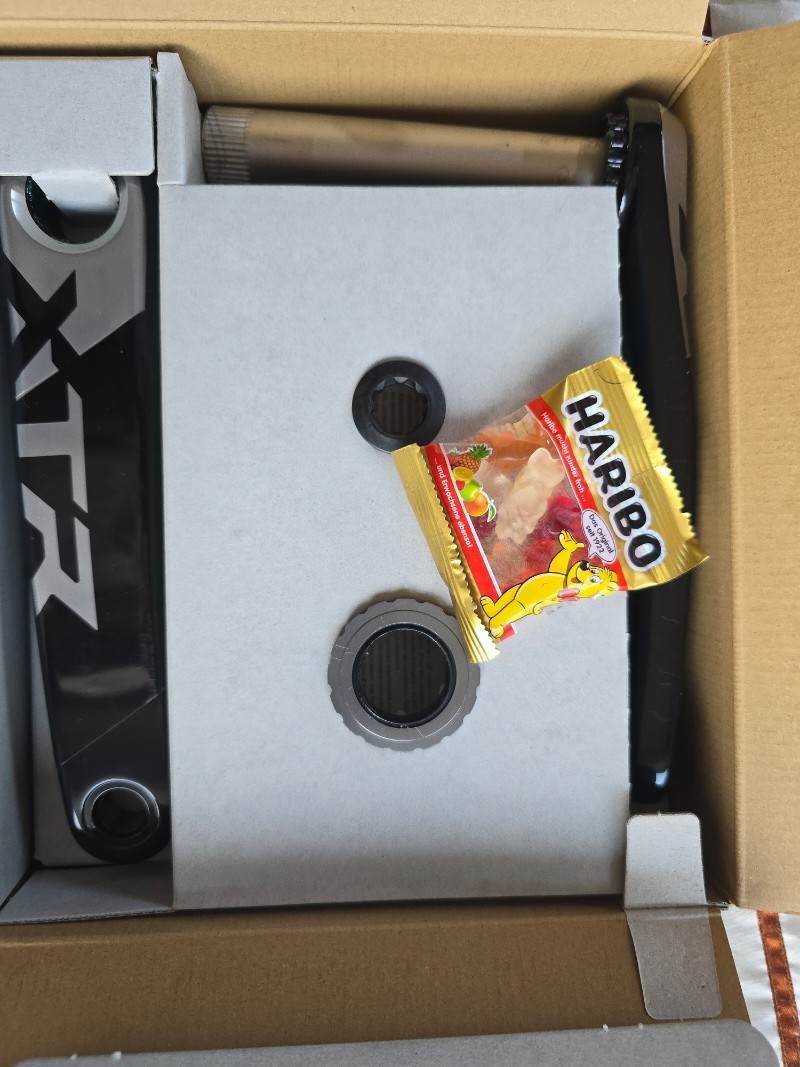

pecio Napisano 23 godziny temu Napisano 23 godziny temu Ja brałem sgs i i-speca . Obecnie w tej konfi wszędzie długie czekanie. A najlepsze ,że na B-D jak brałem to były dostępne od strzała. Potem dostałem maila , że jednak sobie poczekam . Korby kupiłem na R2B i już są w Polsce w doręczeniu. Heble skonfigurowałem też na R2B ale muszę poczekać . Kasetę kupiłem na BC wysyłka 2 do 5 dni. Kasetę wymienię jak obecna się rozsypie późnym latem.😁 (Tyle wytrzymuje obecny model)😪 U nas pojawił się też Xtr w Rowertour ale jak znam życie będzie długie czekanie. Cytuj
