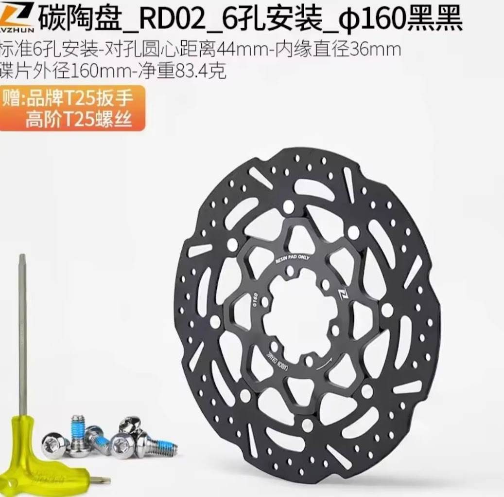

tomoa Napisano 4 Lutego 2025 Autor Napisano 4 Lutego 2025 (edytowane) Tu są dostępne węglowe (nie ze stali węglowej) jest to kompozyt chyba podobne jak w samochodach sportowych. https://pl.aliexpress.com/item/1005007789327182.html?gatewayAdapt=glo2pol S7134a5059a01427cacebd5f1e219e94dh.avif Edytowane 4 Lutego 2025 przez tomoa Cytuj

NerfMe Napisano 4 Lutego 2025 Napisano 4 Lutego 2025 (edytowane) 20 minut temu, tomoa napisał: Tu są dostępne węglowe (nie ze stali węglowej) jest to kompozyt chyba podobne jak w samochodach sportowych. https://pl.aliexpress.com/item/1005007789327182.html?gatewayAdapt=glo2pol S7134a5059a01427cacebd5f1e219e94dh.avif 153.29 kB · 1 pobranie Mi pokazuje cenę 998 zł. Daj znać jak się sprawują jak już kupisz, ciekawe Edytowane 4 Lutego 2025 przez NerfMe Cytuj
tomoa Napisano 4 Lutego 2025 Autor Napisano 4 Lutego 2025 Gdybym jeździł po górach, to na pewno bym kupił. Długie i szybkie zjazdy to idealna sytuacja dla tarcz z kompozytu węglowego 🙂. 7 Cytuj
pecio Napisano 5 Lutego 2025 Napisano 5 Lutego 2025 @tomoa Tiaaa.I najlepiej do tych tarcz z kompozytu zastosować klocki " metaliki" wtedy na długie szybkie zjazdy w górach nie ma nic lepszego. A w połączeniu z emulsją chłodzącą ( mieszanka błota plus woda) to już system nie do zaje........a. Cytuj

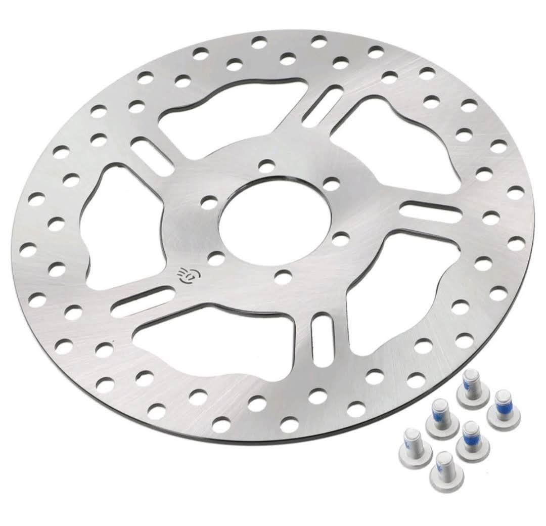

tomoa Napisano 5 Lutego 2025 Autor Napisano 5 Lutego 2025 Kupiłem tarcze na ali za 30 zł za sztukę ze stali węglowej, chętnie porównam twardość materiału z jakąś dobrą tarczą. Jeśli ktoś ma dobrej klasy tarczę, ale zużytą lub zepsutą, to chętnie wezmę do testów przez OLX (za przesyłkę zapłacę). Tarcze, które kupiłem są masywne i ciężkie, co spowoduje, że: - będą lepiej odprowadzać ciepło - będą sztywniejsze i mniej podatne na skrzywienie - mają większą pojemność cieplną - będą się wolniej zużywały - nawet waga 200 g czyli 2 razy więcej niż typowe tarcze do roweru nie jest podejrzewam zbyt odczuwalna, a może znacząco poprawić bezpieczeństwo przy ostrej jeździe. Cytuj
KSikorski Napisano 5 Lutego 2025 Napisano 5 Lutego 2025 Podatność na skrzywienie wynika z jakości walcowania, niezależnie od gatunku stali. Cytuj
Gość Napisano 5 Lutego 2025 Napisano 5 Lutego 2025 Wszystkie wspomniane punkty znikają, gdy materiał tarczy jest kiepski. Cena i miejsce zakupu raczej na to wskazuje. Zapomniałeś tylko, że tarcza to nie wszystko. Masz jeszcze klocki i zaciski. Co z tego że tarcza się nie przepali, jak klocki zaczną płonąć, a płyn gotować? Widzę że jesteś z Warszawy. Weź Ty mi napisz, gdzie można tak ostro pojeździć, że hamulce aż się gotują. Cytuj
