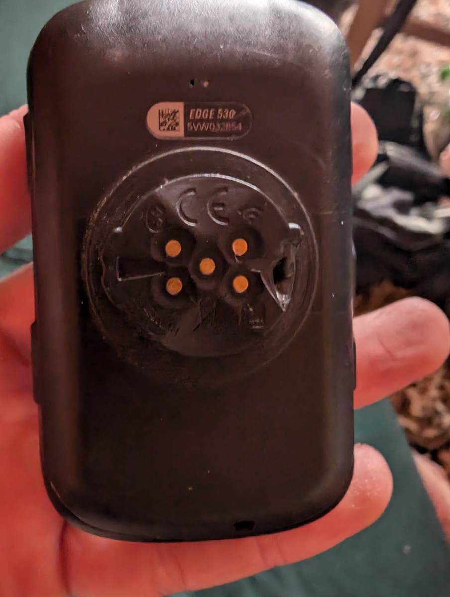

Wczoraj podczas troche ostrzejszej jazdy uciekło mi koło i dość mocno wyleciałem z roweru, pozbierałem się natomiast zauważyłem, że uszkodziłem mocowanie na garminie, czy jest możliwość wymiany tego elementu ?

@TomekSw w nowszych jest to wymienna wkręcana część. To mocno podnosi w uchwycie licznik i pewno trzeba wkleić aby się trzymało
@Xzc jedynie zostaje tobie serwis Garmina i wymiana całych plecków.  Taki urok starszych modeli Edge. W nowych  już robią to wymienne albo pancerne aluminiowe.

Tak szukam tych plecków, bo urwał mi sie ten kawałek plastiku na tym okrągłym elemencie. który wpina się do mocowania. Spróbuje jeszcze lokalnym sklepie podpytać, bo nie bardzo chce wymieniac garmina, działa zadawalająco a szansa, że kolejnego rozwale jest spora.
Jak masz gwarancje to napisz do garmina, że uszkodziło się podczas wypinania z oryginalnego uchwytu. Wiem, że swego czasu modele miały wadę i wymieniali na urządzenia fabrycznie regenerowane.

Też kiedyś miałem wyłamane gorzej jak u Ciebie, też 530. Ja szczęśliwie znalazłem brakujący element, wkleiłem go na porządny klej dwuskładnikowy i działa do dziś, już ze 2 lata.
Tobie jeśli gramin nie pomoże, proponuje kupić na na ali za grosze takie mocowanie garmina, u siebie kawałek wyciąć na równo, z tamtego dorobić identyczny i wkleić na klej. ewentualnie zostaje Ci wymiana plecków całych, ale to już bardziej kosztowne.

Tak, to jest oryginalny uchwyt od garmina, natomiast sam wysięgnik też został połamany, w sensie ta okrągła część, w która wpina się garmina, niestety ale siła uderzenia była tak duża, że nie wiem czy jakikolwiek wynalazek by tutaj pomógł, akurat to był początek ścianki a miałem około 40km/h nie widziałem dokładnie co się stało z rowerem bo dopiero jak sie pozbierałem widziałem, że miał 2x kierownice obróconą, ale jest cały, natomiast uderzenie było na tyle mocne, że przebiło ochraniacz na kolanie, tak więc to uszkodzenie garmina nie jest jakimś wielkim ewenementem. Byłem w serwisie, który mi polecono i koszt wymiany plecków wychodzi 250 zł, garmin ma już 4 lat bateria nie trzymie jak w nowym ,więc jest okazją, żeby go wymienić na jakiś nowszy licznik. Może nie w temacie ale co polecacie do 2k ? Słyszłem dużo dobrego o hamerhead ale czy rzeczywiście jest tak dobry i może się okazać lepsza alternatywą od garmina ?

W razie co na Ali są obudowy w okolicach 80zł, czasem można trafić zupełnie nową (jak mi się udało w przypadku 520 Plus). Wymiana wymaga trochę czasu, precyzji i przede wszystkim zdolności - że tak to nazwę - elektro-manualnych, ale spokojnie można to ogarnąć w domu.

Odezwał się suport garmina, zaproponowali mi wymianę na nowy w cenie 556 zł, pytałem w lokalnym serwisie o ewentualną naprawę wycenili ją na 250 zł, tak więc oferta garmina wydaje się dużo bardziej atrakcyjna, patrząc, że dostaje zupełnie nowe urządzenie.
@Xzc zupełnie nowe to nie do końca tak. Dostaniesz urządzenie, które będzie wyglądać jak nowe. Będzie nowa bateria. Electronika i ekran może być z innych urządzeń. Na wszystko dostaniesz gwarancję. Takie urządzenie jest nazywane refurbished. Moim zdaniem cena spoko i osobiście bym szedł w tę stronę. Takiego refuba możesz sprzedać i kupić coś innego jak uznasz, że to właściwy kierunek.
Ostatecznie można kupić samą nakładkę i przykleić do obudowy, ja tak zrobiłem z moim igpsport (mocowanie jest kompatybilne z Garninem). Tyle że musiałem uciąć oryginalne, które było na tylnej obudowie i przykleić nakładkę ale to lepsze niż wyrzucenie całego sprzętu który jest sprawny
