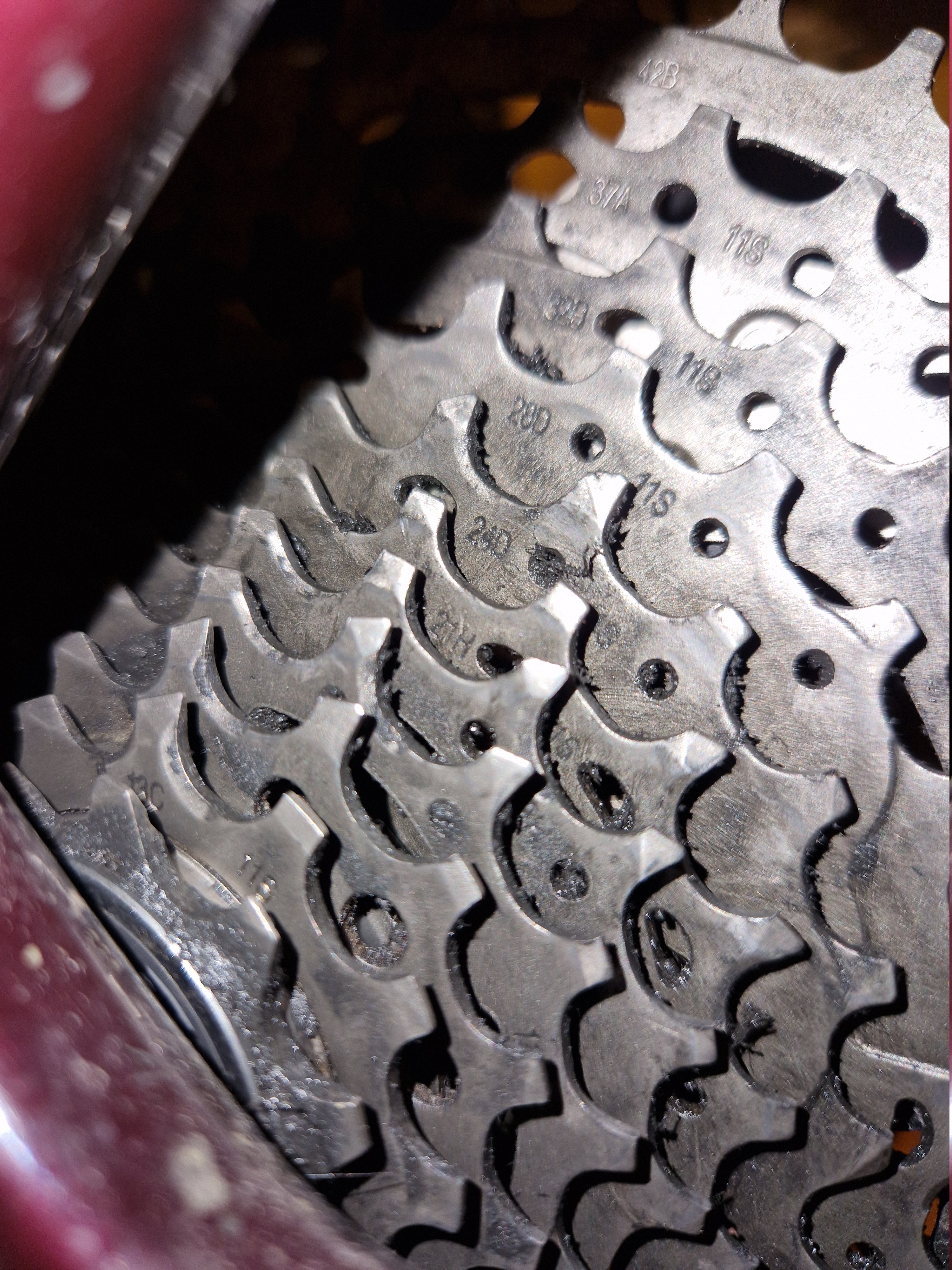

miki11 Napisano 25 Lipca 2025 Napisano 25 Lipca 2025 (edytowane) Proszę o ocenę stanu kasety Shimano HG-CS400-9. Na każdym kolejnym zdjęciu kaseta jest obrócona o 90°. Edytowane 25 Lipca 2025 przez miki11 Cytuj
JWO Napisano 25 Lipca 2025 Napisano 25 Lipca 2025 Jezdzic, ale nie ciagle na czwartej zebatce (od dołu) Cytuj

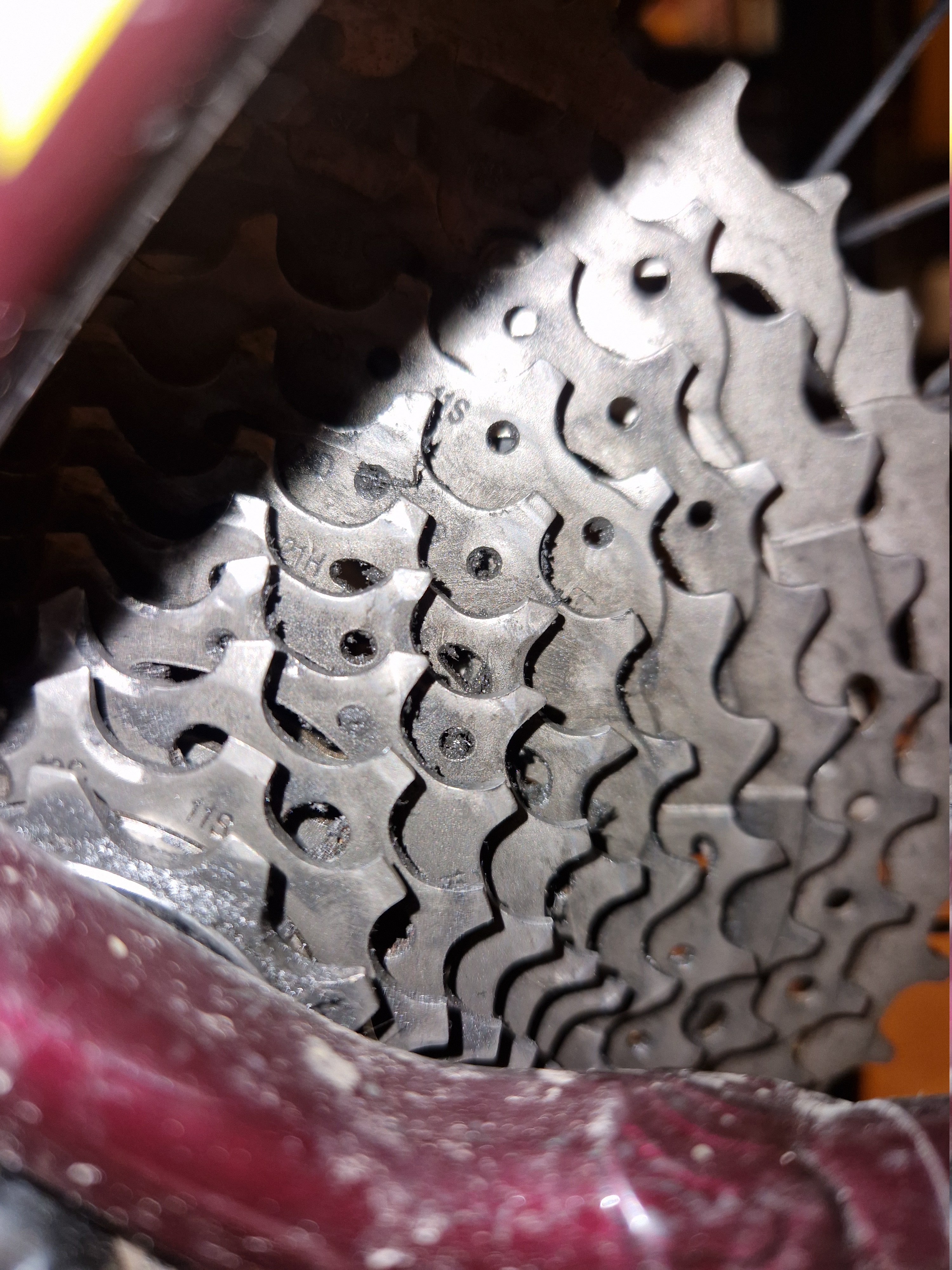

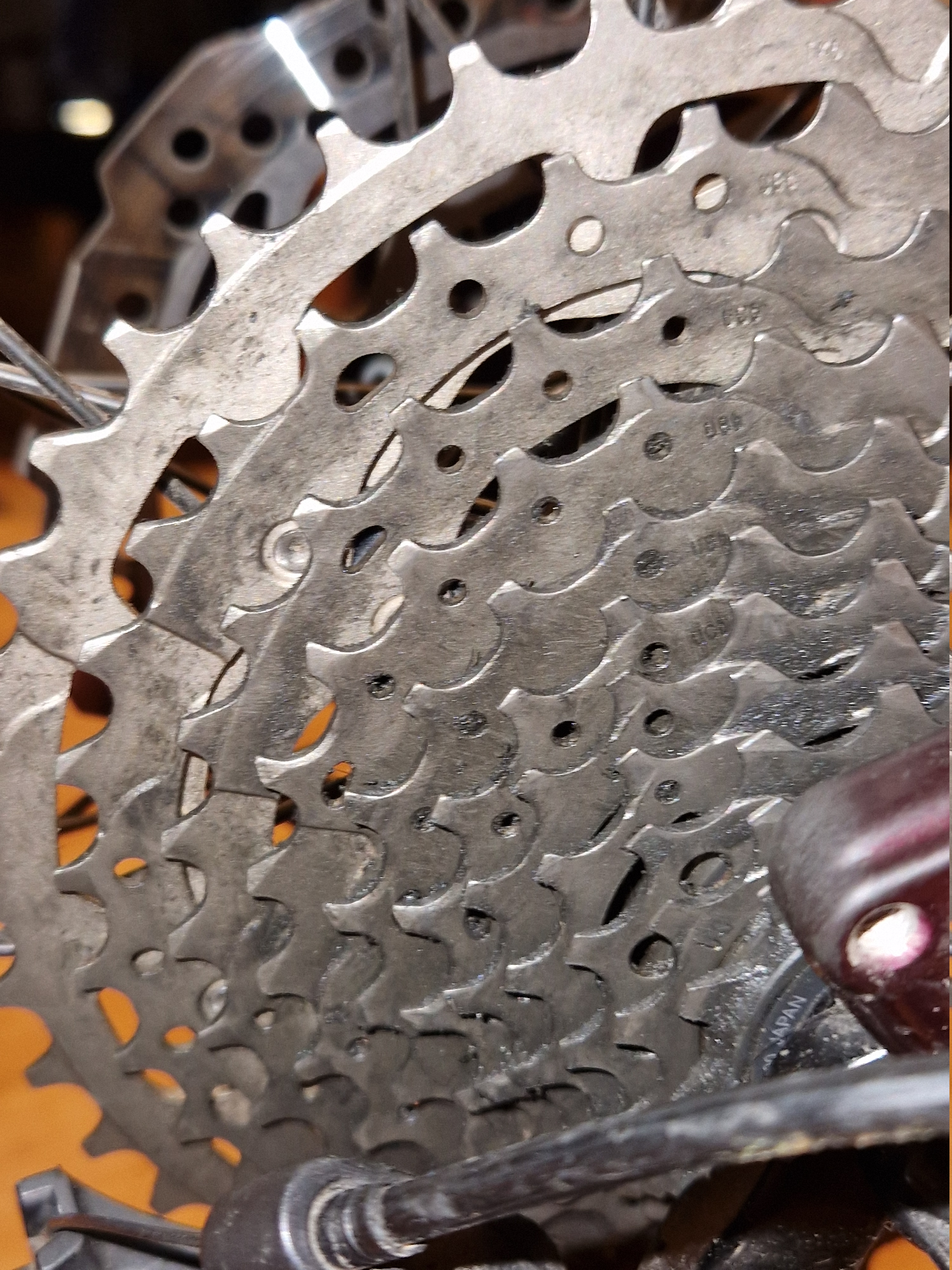

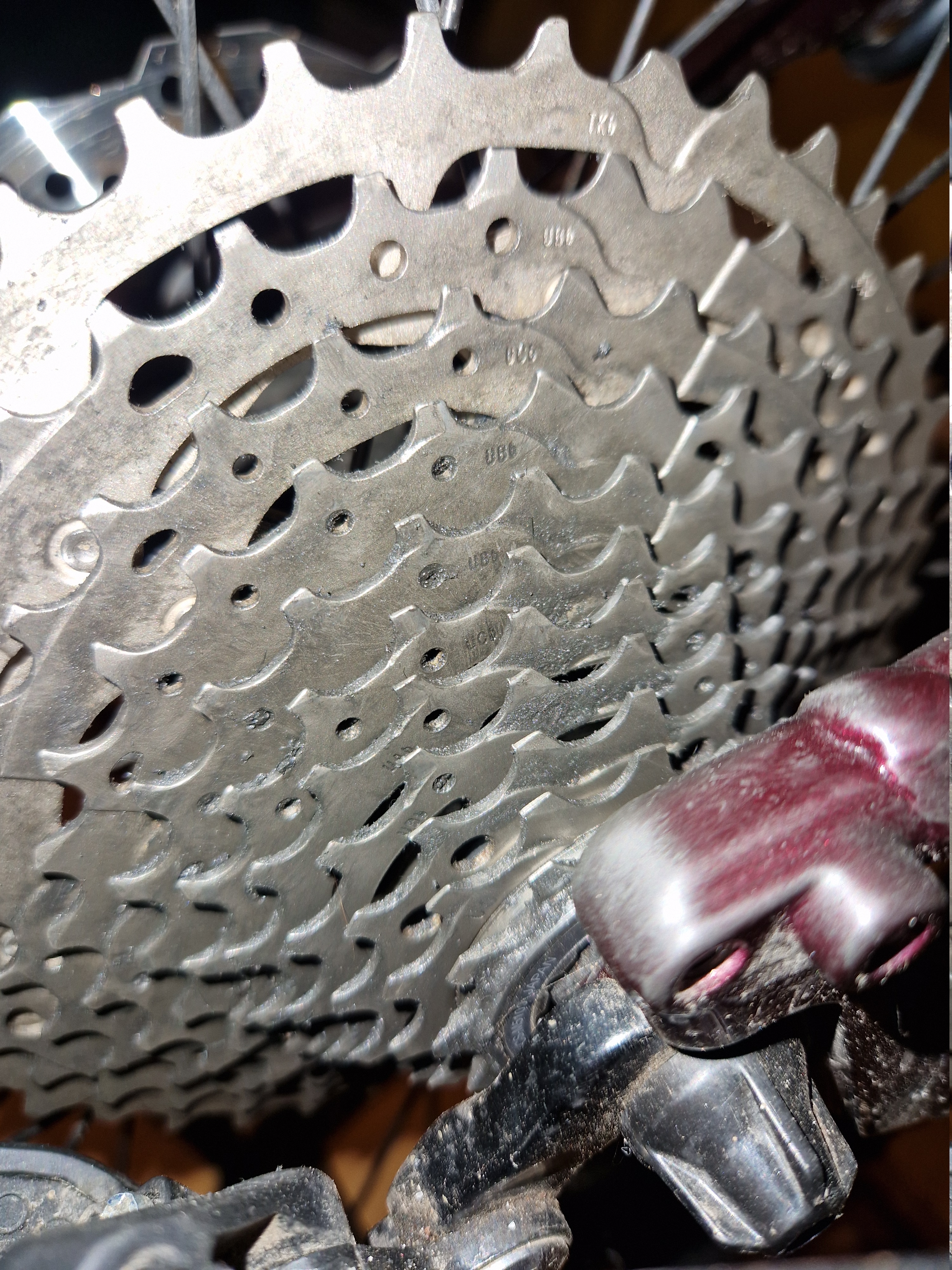

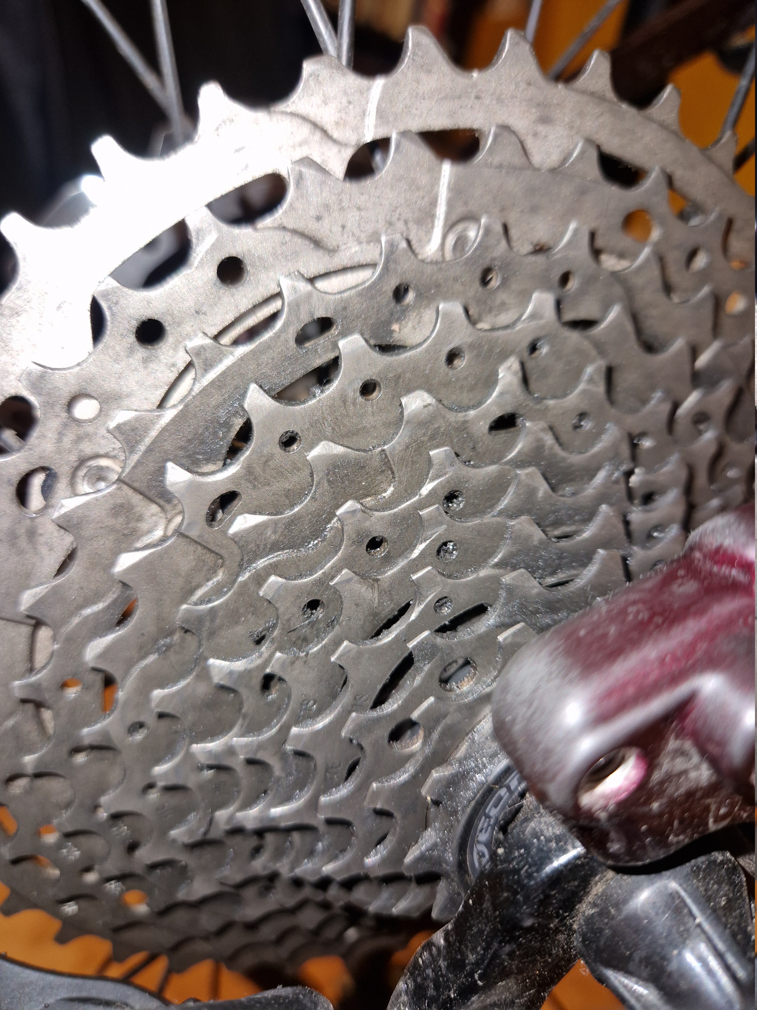

JWO Napisano Poniedziałek o 11:19 Napisano Poniedziałek o 11:19 Kaseta (i lancuch) ma ponad 10000km w gorskich warunkach. Dwie najwieksze zebatki juz zaczynaj przepuszczac przy mocniejszym depnieciu Tu chyba nic sie nie da uratowac? Te najwjeksze chyba mozna kupic oddzielnie, ale pewnie sie niedogada ze starym lancuchem. Cytuj
olo850 Napisano Poniedziałek o 11:34 Napisano Poniedziałek o 11:34 Jeżeli serio przejechałeś na tym 10tys km w górskich warunkach - gratulacje super wyniku, ale traktuję w kategoriach fantastyki. Napęd do wymiany. Cytuj
JWO Napisano Poniedziałek o 11:49 Napisano Poniedziałek o 11:49 Gorsko-wyzynnych . To nie tylko haratanie po gorach i singlach, ale tez dwa lata dojazdu do pracy. Statystycznie u mnie droga do pracy to na 10km jest ok 110-120m w gore. Cytat Napęd do wymiany. Ta myslalem. 200 euro trzeba wydac Cytuj

JWO Napisano Czwartek o 06:34 Napisano Czwartek o 06:34 To jeszcze jedno pytanie. Kaseta i lancuch beda nowe. Pytanie czy zmieniac przod? Nie wyglada jakos strasznie, ale czy nie bedzie rozciagal/wycieral/psol nowego lancucha? Teraz jest 32T. Mam tez nowa 28T. Kupilem ja z zamiarem wymiany, bo z 32T bylo czasami za ciezko pod gore. Jednak nigdy nie zmienilem, a 'noga' sie poprawila . Z drugiej strony, jak widac po kasecie wyzej jezdze na lzejszej czesci , wiec 28T by mnie jakos nie ograniczalo. Cytuj
bashey_pl Napisano Czwartek o 09:03 Napisano Czwartek o 09:03 Ale jeśli weźmiesz 28T to częściej będziesz jeździć na mniejszych koronkach. A mniejsze koronki szybciej się zużywają. Skoro noga lepsza to bym tak zostawił. Cytuj
JWO Napisano Czwartek o 09:10 Napisano Czwartek o 09:10 (edytowane) Tylko ze te mniejsze sa stalowe, 51 i 45 sa aluminiowe . Po zmianie 32->28 przlozenie przesuneloby sie o jedna zebatke w dol. Jak pisalem, 28T mam i sie kurzy w piwnicy, wiec gra warta swieczki. Aktualna kaseta wytrzymala trzy lata i okolo 10000km, wiec jak dla mnie jest to dobry wynik. Glownym powodem zmiany 32->28 jest nowa kaseta i nowy lancuh. Edytowane Czwartek o 09:14 przez JWO Cytuj
