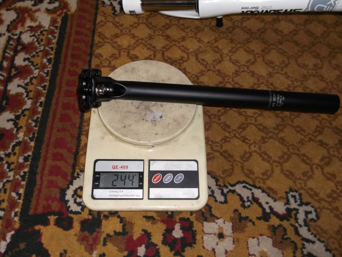

Używam Sp-013 Ogevkina , jest z padem więc nie trzeba używać żadnych past, jest do 150kg człowieka, albo ogólnego nacisku ;) Niestety bez offsetu, ale... z pomocą przychodzi Fltyxii SP-05 ;)

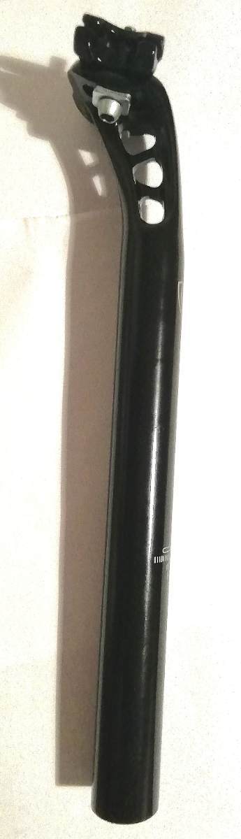

No to przy nich ta XLC (za 45 zł), którą pokazywałem, stosunek cena/waga ma wprost rewelacyjny, a jakość też sprawia dobre wrażenie. Kuta z jednego kawałka, solidne jarzmo na dwie śruby, wewnętrzne cieniowanie w dwóch płaszczyznach (inna grubość ścianki przód-tył niż po bokach).

Mam akurat SP-013 bez offsetu, ale też z patentem jeżeli chodzi o mocowanie siodła. Przyznaje się bez bicia, myślałem, ze chodzi Tobie o ten sam model. Wracając:
Trochę sceptycznie  podchodziłem z początku , bo pomimo iż wiedziałem, ze  sztyca będzie na poziomie( wcześniej nabyłem od nich kierę), to za ta kasę zaryzykowałem i wszystko jest jak najbardziej ok. Pomimo różnicy jeżeli chodzi o sztycę, to śmiało mogę polecić tego producenta. Produkty są bardzo dobrze wykonane, siodło pomimo patentu nie strzela, sztyca nie wydaje żadnych dzięków podczas naparzania.posiada pad więc nie smarowałem pastą sztyca nie opada.Rower akurat mam cały w karbonie wiec magia działa pod każdym względem. Natomiast nawet  jak wymienisz tylko sztyce, to będzie zdecydowanie lepiej jak na aluminiaku.
