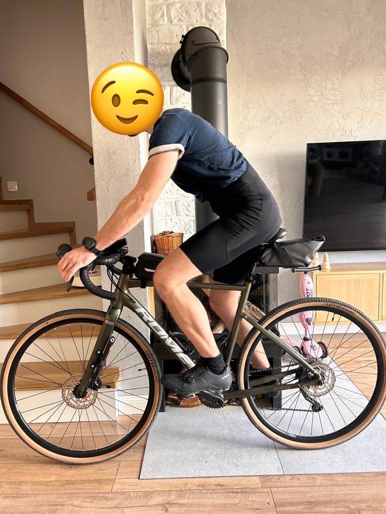

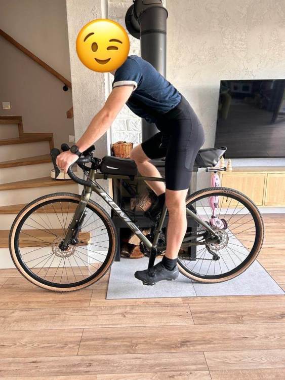

chester_hemingway Napisano 29 Marca 2024 Autor Napisano 29 Marca 2024 4 godziny temu, przemeg napisał: Nadal nie napisałeś, jaki masz przekrok. Zmierz i napisz, bo trochę się domyślamy. Przekrok 83 cm (tj od podlogi do jaj (ksiazka/sciana)) Wrzucam tez zdjecia jak wygladam na rowerze. 4 godziny temu, Mihau_ napisał: Jeśli masz taki przekrok na jaki wskazuję wysokość siodła to ci chyba nie zostaje nic innego niż się rozciągać 🙃 Cokolwiek innego nie kupisz i tak będziesz miał dużą dysproporcję między wysokością siodła a kierownicy. Możesz ogarnąć rower pokroju np. silexa ale w rozmiarze, którego będziesz potrzebował różnica poziomów wcale nie będzie wyraźnie mniejsza a dojdzie ci problem z bardzo dużym wysunieciem sztycy. Zacząłbym od krótszego mostka z duzym wzniosem (albo regulowanego do testów). Nie ma sensu kupować kolejnego roweru w ciemno wlasnie juz mam dosyc krotki... rower mi bardzo pasuje jezeli chodzi o same komponenty, podzespoly, wage itp... jedynie co do siodlo jest drama i ta niewygoda na klamkomanetkach... myslalem nad zakupem Brooks 15 siodlo...

Mihau_ Napisano 29 Marca 2024 Napisano 29 Marca 2024 Chłopie, po pierwsze siodło możesz 1,5-2cm opuścić a po drugie wcale nie masz pochylonej pozycji. To nie rower ani jego rozmiar jest problemem.
