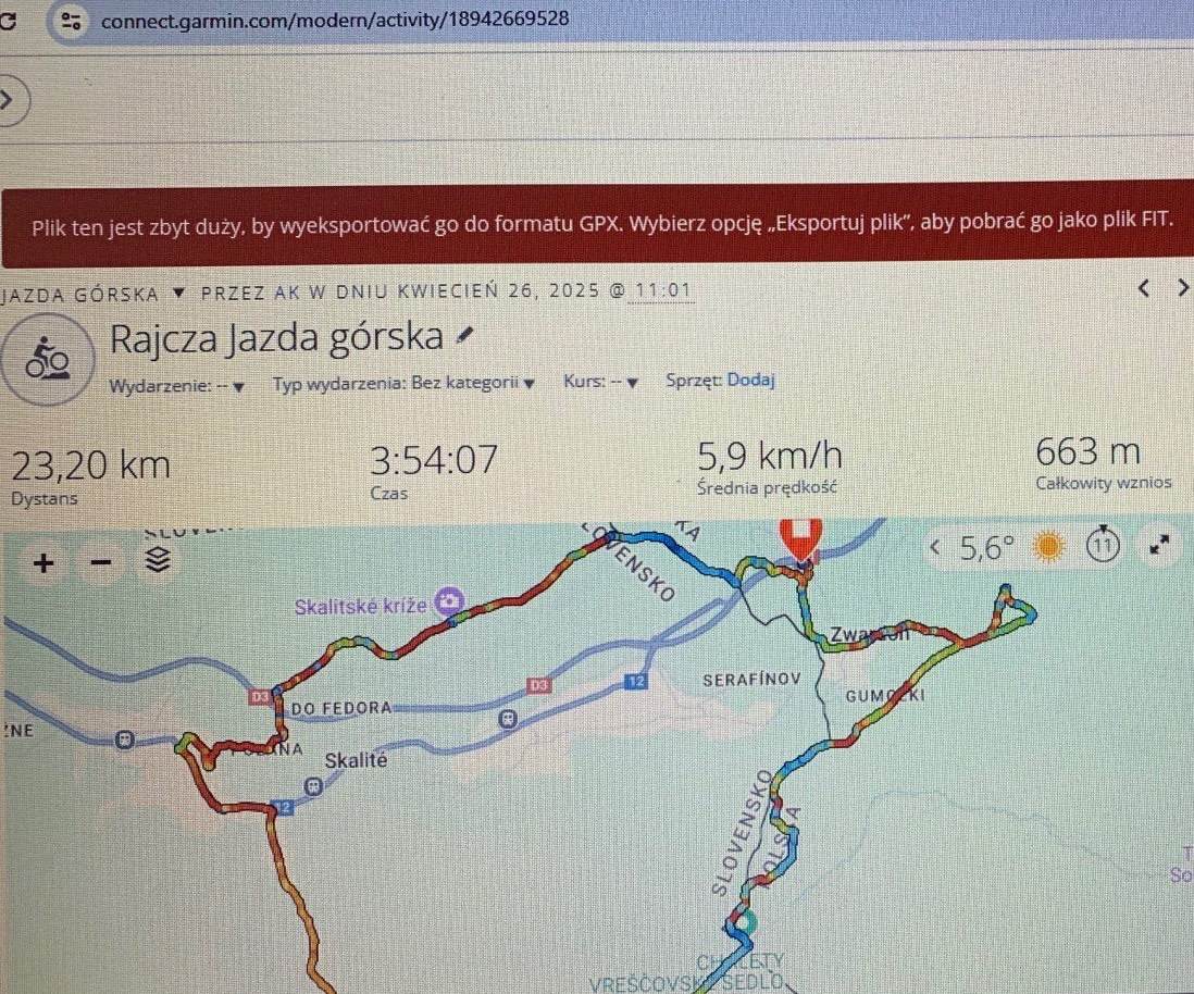

AniaSa Napisano 9 Maja Napisano 9 Maja (edytowane) Czy ktoś ma taki problem? Nie mogę zapisać na kompie gpx-a ze strony garmin connect 😕 ani z fenixa ani z EE2 🙈konto jest moje , ślad też. Przecież to ma max kilka MB. Ktoś wie o co chodzi? Edytowane 9 Maja przez AniaSa Cytuj
KSikorski Napisano 9 Maja Napisano 9 Maja W prawej części strony masz malutkie koło zębate. Po jego użyciu pojawia się lista rozwijalna i w niej między innymi eksport do gpx. 1 Cytuj

AniaSa Napisano Sobota o 05:51 Napisano Sobota o 05:51 10 godzin temu, KSikorski napisał: W prawej części strony masz malutkie koło zębate. Po jego użyciu pojawia się lista rozwijalna i w niej między innymi eksport do gpx. Ale to jest komunikat właśnie po kliknięciu w tym miejscu i próbie zapisu gpx 😉 nie jestem nowym użytkownikiem tylko z nowym problemem który nie występował wcześniej Cytuj
pecio Napisano Sobota o 06:47 Napisano Sobota o 06:47 (edytowane) @AniaSa skoro klikasz w to jak przyzwoitość nakazuje i nic się nie dzieje to masz skopane coś w przeglądarce. Pewno jakieś paranoiczne ustawienia bezpieczeństwa 😁. Zresetuj ustawienia przeglądarki albo spróbuj w innej przeglądarce. @chopmaz jak na obecnym sofcie się sypie to nawet nie pytaj tylko instaluj nową wersję bo tam już powinny być błędy poprawione. Gorzej już być nie może..🤣 Edytowane Sobota o 06:49 przez pecio Cytuj
AniaSa Napisano Sobota o 07:10 Napisano Sobota o 07:10 @pecio Dokladnie tak robie. Działało jeszcze kilka dni temu. A teraz po wyrwaniu gpx wywala mi komunikat że za duży plik i mam fit ściągnąć. Sprawdzę w innej... Cytuj
szajbna Napisano Sobota o 07:35 Napisano Sobota o 07:35 (edytowane) @AniaSa potwierdzam jest jakiś błąd obecnie i wyskakuje taka informacja w aktywności kilku godzinnej ps. konkretnie to zależy od wielkości pliku Edytowane Sobota o 07:41 przez szajbna 1 Cytuj

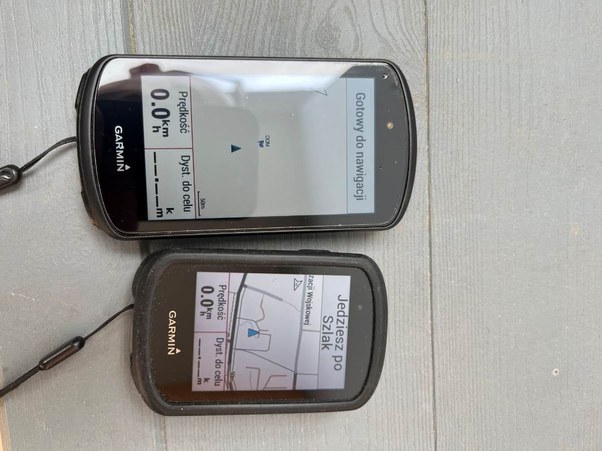

Gregory34 Napisano Sobota o 11:00 Napisano Sobota o 11:00 (edytowane) Pomocy -dopadło i mnie .Pokazała mi się jakaś aktualizacja map w Garmin Express-podłączyłem licznik do kompa i heja -po pobraniu aktualizacji ,komunikat błąd podczas instalacji aktualizcji i komunikat w liczniku "NIE MOŻNA ODBLOKOWEAĆ MAP" Ponownie podłączyłem licznik do kompa i ponownie pobrałem tą samą mapę -teraz proces przebiegł ok ,ale w liczniku wygląda to tak ,że nie wyświetla żadnych szczegółów mapy . @pecio w Tobie nadzieja Edytowane Sobota o 11:02 przez Gregory34 błąd w pisowni Cytuj

AniaSa Napisano Sobota o 11:55 Napisano Sobota o 11:55 4 godziny temu, szajbna napisał: @AniaSa potwierdzam jest jakiś błąd obecnie i wyskakuje taka informacja w aktywności kilku godzinnej ps. konkretnie to zależy od wielkości pliku Dzięki za odpowiedź. Cytuj

pecio Napisano Wtorek o 18:22 Napisano Wtorek o 18:22 (edytowane) @Gregory34 sprawdź w ustawieniach map w EE czy masz "ptaszki" na danych regionach odpalone. @wojtbike po resecie EE 2 przywraca wszystko co było fabrycznie zainstalowane. Musisz znów powtórzyć tą samą procedurę "odłączania" garminowskiego systemu zarządzania światłami. Edytowane Wtorek o 18:27 przez pecio 1 Cytuj
