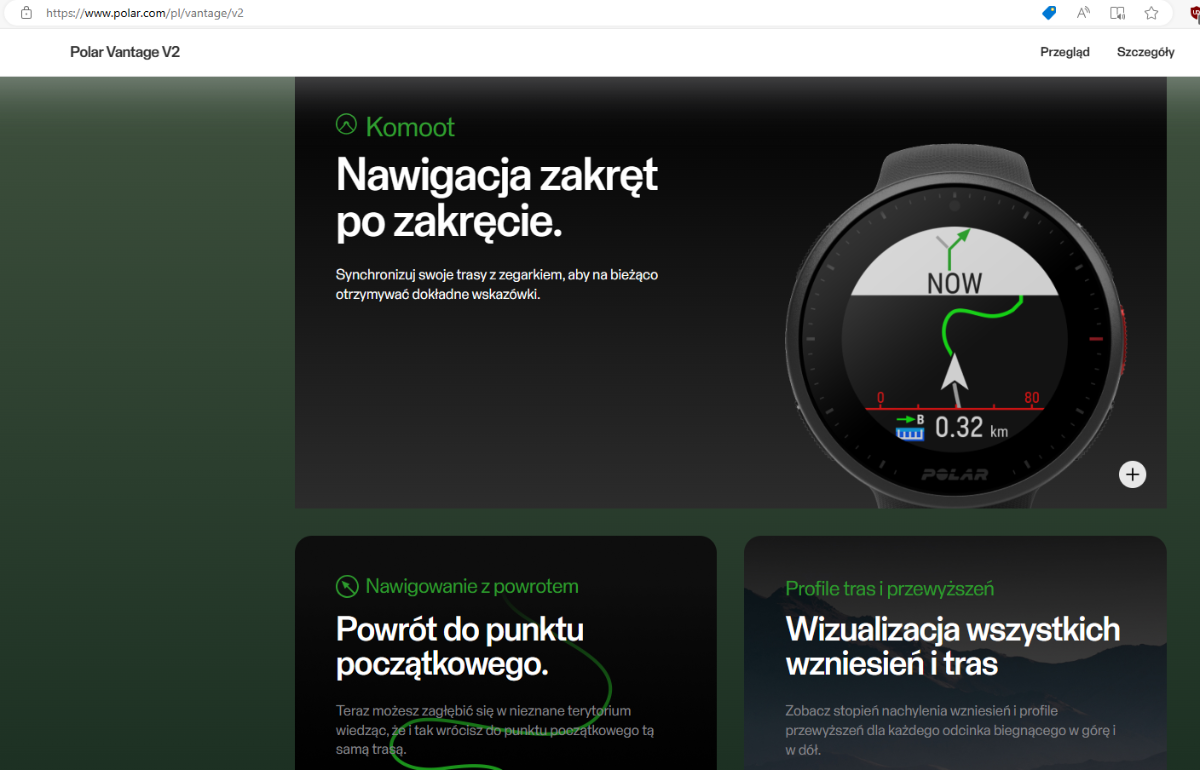

spidelli Napisano 23 Stycznia 2024 Napisano 23 Stycznia 2024 Używam nie tyle smartwatcha, co zegarka sportowego od Polara (jest taki smart, że steruje muzyką i wyświetla powiadomienia, no i ma 3 tarcze do wyboru) - do rejestrowania tras jest ok, chociaż w poprzednim modelu było sporo wpadek - barometr źle działał, czasami tętno źle czytał albo 2x razy się zawiesił na wyprawie sakwiarskiej. Teraz mierzę tętno z pasa na klatkę, chociaż zegarek też może ale nie tak dokładnie. Do nawigacji z Komoota da radę i czasami używam - pieszo, na grzybach. Na rowerze to tak sobie, mały ekran, ruch ręką, nawet jak zapniesz na kierownicy na dedykowanym uchwycie - to moim zdaniem proteza. Można awaryjnie ale tak rozmyślnie to masochizm. Jakiś czas temu w ogóle na rowerze nie korzystam z zegarka, tylko licznik + pas. Do nawigacji używam innego urządzenia - ręcznego Garmina. Jedno urządzenie rejestruje aktywność sportową, drugie jest do nawigacji. Ręczniak jest niedotykowy, sprawdza się i w pieszych wędrówkach i na kajaku (trasy po jeziorze czy rzekach). Baterie paluszki - nie do zajechania w ciągu 1 dnia Dałem sobie spokój z telefonami dawno temu, nieporozumienie jak dla mnie, za dużo prądu żre. Moje podejście jest raczej nieortodoksyjne ale najlepszy byłby chyba zakup licznika z nawigacją. @pecio coś doradzi z Garminów 👍

NerfMe Napisano 23 Stycznia 2024 Napisano 23 Stycznia 2024 Ja mam Polara Grit X pro i raz testowałem jazdę z nawigacją z zegarka na kierownicy i mimo mniejszej mapy, wskazówki były bardziej przejrzyste niż Komoot z telefonu. Zanim kupiłem zegarek to podczas wyprawy korzystałem ze starego telefonu z dobrą baterią i zgraną trasą offline, który służył tylko do nawigacji.

spidelli Napisano 24 Stycznia 2024 Napisano 24 Stycznia 2024 Polary trudno nazwać smartwatchami - zwłaszcza przy Apple Watch. Za to bateria nieźle trzyma. Wchodzi się też w specyficzny ekosystem, raczej nastawiony na bieganie. Np. nie znajdziemy rowerowych planów treningowych ale biegowe już tak. Treningi rowerowe można układać samemu, ewentualnie trenować na innej platformie. Ale są rowerowe profile aktywności - kolarstwo, MTB, stacjonarny (wykorzystuję z trenażerem). Obecnie Polar nie ma w ofercie liczników rowerowych więc jakbyś chciał rozbudować ekosystem, to niestety... Mają tylko czujniki prędkości i kadencji, w dodatku z niewymienną baterią. Dodam tylko, że nie ma najmniejszych problemów z łącznością z urządzeniami innych firm - mierniki prędkości kadencji Bontrager, pas na klatę z Dekla - wszystko działa. Minus - Polar obsługuje tylko standard BLE, bez ANT+. Nie jestem fanem Garmina ale tu jest - przynajmniej w teorii - znacznie lepiej. Ale to już kolega @pecio jest ekspertem i jak zdradzisz budżet, to pewnie uzyskasz masę konkretów. PS. To zafiksowanie na zegarku oznacza że albo wiesz co robisz i jesteś mocno zdecydowany albo nie wiesz, bo brakuje Ci doświadczenia - moim zdaniem to takie średnie rozwiązanie, awaryjne i być może zapragniesz licznika - wtedy warto być na platformie, która to umożliwia. Ja odszedłem od zegarka bo pomiar tętna mnie nie zadowalał, jeździłem chwilę z zegarkiem i pasem , ok, ale jak się robi chłodno - zegarek zapinasz trochę wyżej, rękaw podciągnięty.... Średnia przyjemność. Zegarek na kierownicy - też można ale ja w końcu pękłem i kupiłem licznik Polara (z outletu). Szkoda mi było syfić zegarka na MTB (błoto, wywrotki)....
