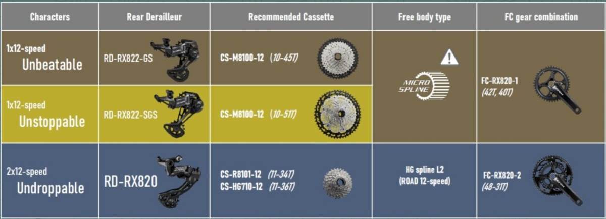

Semtex Napisano 1 Września Udostępnij Napisano 1 Września Shimano wypuściło właśnie nową grupę dla Graveli: 1x12 i 2x12. Największa kaseta ma zakres identyczny jak ta z grupy MTB 10-51T. Moim zdaniem największą ciekawostką są ceny, które wydają mi się dosyć "niskie" porównując do analogicznej grupy MTB. https://bike.shimano.com/pl-PL/product/component/grx-12-speed_lp.html Cytuj Odnośnik do komentarza Udostępnij na innych stronach More sharing options...

kipcior Napisano 1 Września Udostępnij Napisano 1 Września Widzę, że zmarnowali potencjał 2x. Po co mi kaseta 12 rzędowa 11-36? Do tego kosztująca jakieś 3 razy tyle co 10 rzędowa. I to jeszcze w połączeniu z korbą 31. A najlżejsze przełożenie do tej pory było w GRX400 2x10 (30x36) a teraz będzie 1x12 40x51. Całkowicie rozminęli się z moimi oczekiwaniami. Cytuj Odnośnik do komentarza Udostępnij na innych stronach More sharing options...
clavdivs Napisano 1 Września Udostępnij Napisano 1 Września Bo napęd 2x w gravelach ma taki potencjał jak 2x w MTB, z czasem wymrze. 3 Cytuj Odnośnik do komentarza Udostępnij na innych stronach More sharing options...

thetere Napisano 17 Września Udostępnij Napisano 17 Września Oczekiwałbym, że z korbą pójdą w dół z ilością ząbków na blacie, a tu o dwa w górę. Cytuj Odnośnik do komentarza Udostępnij na innych stronach More sharing options...
