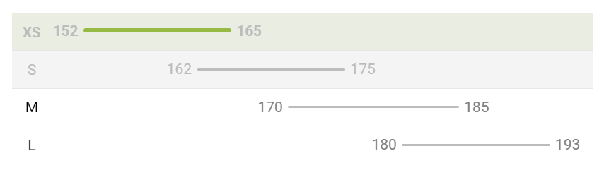

martmart Napisano 8 Lipca 2023 Autor Napisano 8 Lipca 2023 Cannondale Topstone 4 XS (wg producenta na wzrost 152-165 ), ja mam 157 cm wzrostu.
Gość Napisano 8 Lipca 2023 Napisano 8 Lipca 2023 Mówiąc szczerze, to uważam że ten rower jest na Ciebie za duży. Ja miałem minimalnie większy, mając 174 cm. Niby XS, a jest rozmiarów przeciętnego S, dla znacznie wyższych osób.
martmart Napisano 9 Lipca 2023 Autor Napisano 9 Lipca 2023 Nie ma mniejszych graveli niż XS, szczerze mówiąc patrząc na niego, ma się wrażenie że to rower dziecięcy. Górna rura ramy jest na tyle nisko, że nie mam problemu w stanięciu na ziemi, wiec rozmiar ramy wydaje się być dopasowany. Z tego co zauważyłam, XS u jednego producenta nie równa się rozmiarowi XS u innego producenta. Początkowo chciałam kupić Accent Furious Pro i tam rozmiar XS jest przeznaczony dla wzrostu 159 cm i więcej, a w Cannondale'u XS jest rozmiarem na wzrost 152 i więcej.
Gość Napisano 9 Lipca 2023 Napisano 9 Lipca 2023 Nie ma mniejszych u Cannondale. Te rozpiski producenta to jedna wielka ściema. Jakimś super znawcą geometrii nie jestem, ale rozumiem co oznaczają te cyferki. Według mnie, to jest rower na kogoś bliżej 165 cm. Kobiety mają dłuższe nogi i krótszy tułów, co dodatkowo gra na Twoją niekorzyść. Stąd Twoje problemy i szukanie ekatremalnie krótkiego mostka. 80 mm to i tak dość mało. To że masz luz w kroku, potwierdza tylko to, co napisałem powyżej. Spójrz na to: https://bikeinsights.com/compare?geometries=5f36f44247333e00174800f9,62795c2ab7be9700245bfb4b, Twój rower porównany z moim. Ja mam 174 cm wzrostu. Jak popatrzysz na tabelkę, to dowiesz się że Reach, czyli to co definiuje jak daleko sięgasz do manetek, w Twoim rowerze jest mniejsza tylko o 7 mm. Dzieli nas natomiast 17 cm wzrostu...
