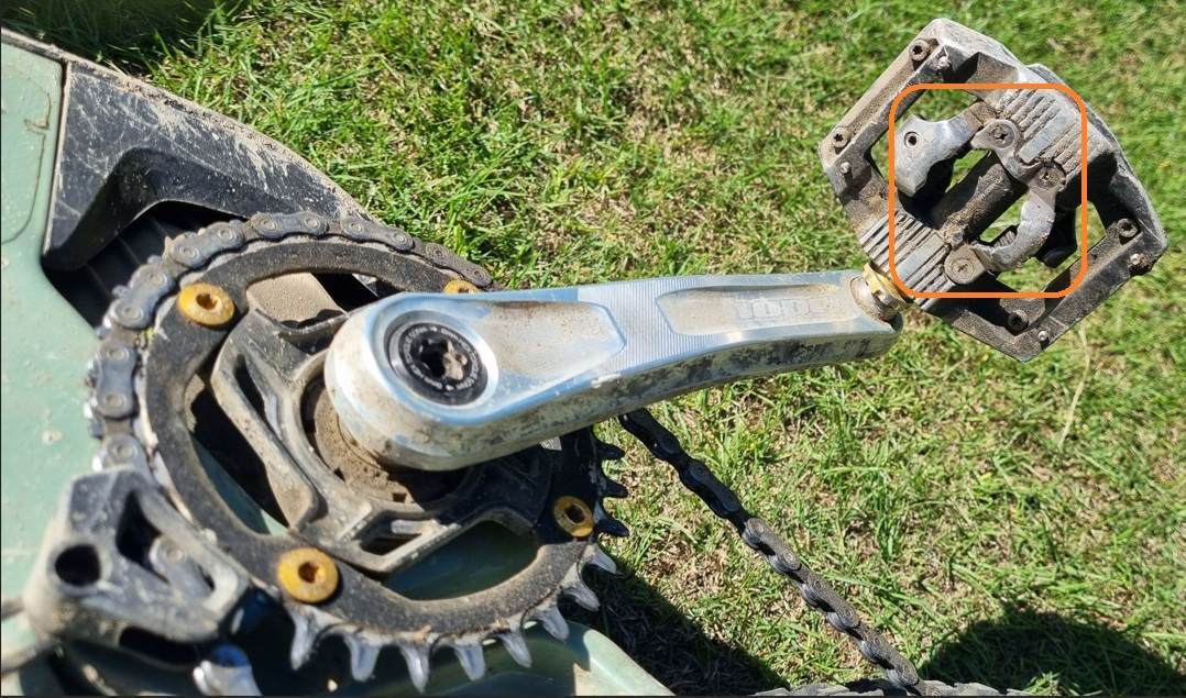

Mentos Napisano 16 godzin temu Napisano 16 godzin temu (edytowane) Taka historia. Jako że po licznych przekładkach w silniku Bosh CX Gen.4 elektroniki ze starego by przywrócić normalne a nie wykastrowane po aktualizacjach Walk Assist odkręcałem korby Hope chyba z kilka razy to przy montażu coś mi się pokićkało i założyłem je wraz z pedałkami odwrotnie. Myślałem że się na tripie w górach zabiję. Zdziwiłem się że tak nagle, ale pomyślałem początkowo, że bloki do wymiany. A okazało się że miałem pedały tyłem do przodu 😉 Dać się wpiąć i wypiąć dało, ale przy wypinaniu szarpanina i kilka gleb zaliczyłem. Jak się w końcu pokapowałem o co biega to po prostu odkręciłem bloki z butów by się nie zabić na jakimś zjeździe i jechałem na platformach. Ale do rzeczy. Kurde pedałując pod górę mimo wspomagania czułem się jak kaczka bez zatrzaśniętych butów. Co obrót korbą to odrywałem tylną nogę od pedałka, więc przestańcie miektórzy pi...ić (pitolić), że korb się nogą coś tam mniej czy więcej nie ciągnie, nawet intuicyjnie. Może to jedynie kilka czy kilkanaście watów, w moim wypadku w elektrycznym enduraczu bez znaczenia bo ważniejsza dla mnie przy zatraśnięciu jest większa kontrola nad rowerem, ale już w gravelu czemu mam bezsensownie tą energię tracić? Producenci robią te durne patenty z ciągiem kabli przez stery wciskając że to oszczędza tam kilka watów a tu na 40 letniej technologii można te waty też zyskać. Dodając że z SPDami stosuje się zawsze sztywniejsze buty niż do platform, daje to kolejne oszczędności w bezsensownym rozpraszaniu energii. Jak dla mnie robi się już z tego konkretny zysk. I to nawet dla amatora który się nie ściga. Np. jadąc gdzieś longiem 100, 200, 300 czy więcej kilometrów, będzie mieć to dla mnie namacalne znaczenie w czasie jazdy i zmęczeniu. Edytowane 16 godzin temu przez Mentos 1 Cytuj
