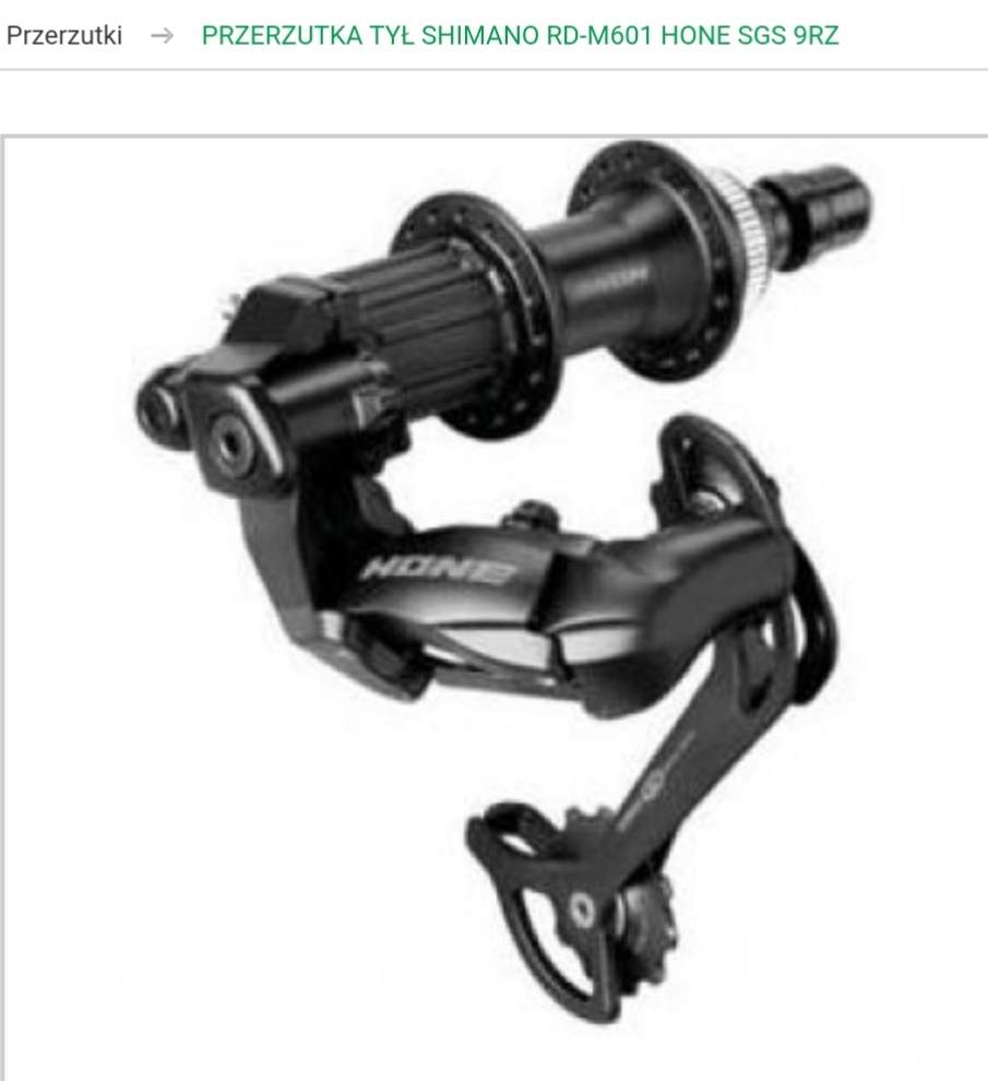

Najlepsze jest to, że te mocowanie do osi od Shimano było rzeczywiście lepsze od standardowego rozwiązania. Miałem przez dwa lata i absolutnie zero problemów - ustaw i jeździj do końca wszechświata.

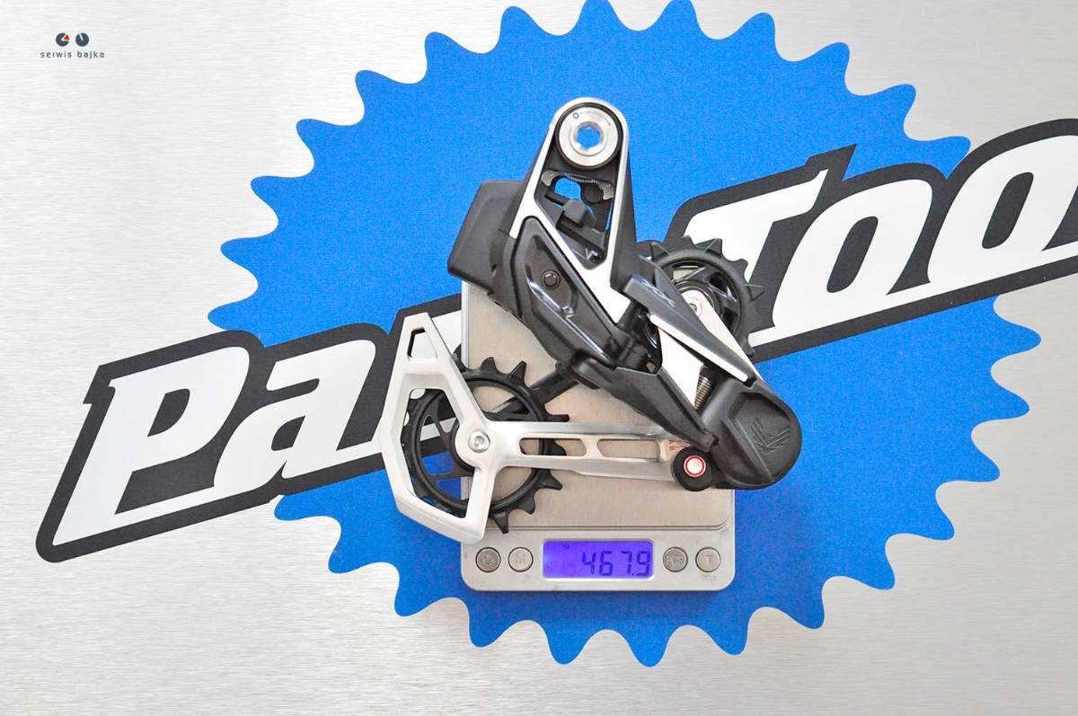

Tymczasem nowy SRAM już u mnie. Przerzutka jest wprost gigantyczna i robi takie wrażenie, jak pierwsze kasety 10-51.
Całość jest bardzo, bardzo masywna. Sądzę, że w przypadku wkręcenia patyka, zaciągnięcia łańcucha itd. zniszczy się wózek, a główne ogniwo mocujące do ramy pozostanie nienaruszone. Przynajmniej w teorii, bo zapewne drobne korekty mogą być wymagane (tak, jak w przypadku haków ram), co tutaj nie będzie możliwe.
Tak czy owak, prawie pół kilograma przerzutki robi wrażenie. Powiem coś więcej po montażu.

Pół kilo to  chyba silnik trzy fazowy  5 KW zapodali do tej przerzutki. 😉  A tak to powiem ,że zacny szpej i oczekuję po jakimś dystansie spostrzeżeń na temat pracy i użytkowania .
