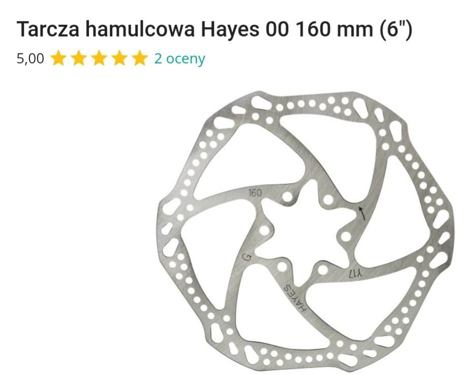

leejoonidas Napisano 23 Lutego 2023 Napisano 23 Lutego 2023 Tarcze Hayes 160mm ta ze zdjęcia poniżej, żeby dobrze wyregulować zacisk i odległość klocków od tarcz musiałem wyprostować jedną tarcze, z drugą poszło gładko bo była prosta. Potem przejażdżka z kilkoma mocnymi hamowaniami z dużej prędkości aby to dobrze dotrzeć. Modulacja jest bardzo płynna i dobrze wyczuwalna, siła hamowania z górnego chwytu jak dla mnie jest szokująco duża. Po dwóch dniach testów mam wrażenie że klocki jeszcze się dotrą i ułożą, prawdopodobnie wzrost siły hamowania w miarę docierania się klocków podskoczy jeszcze o kilka procent.
