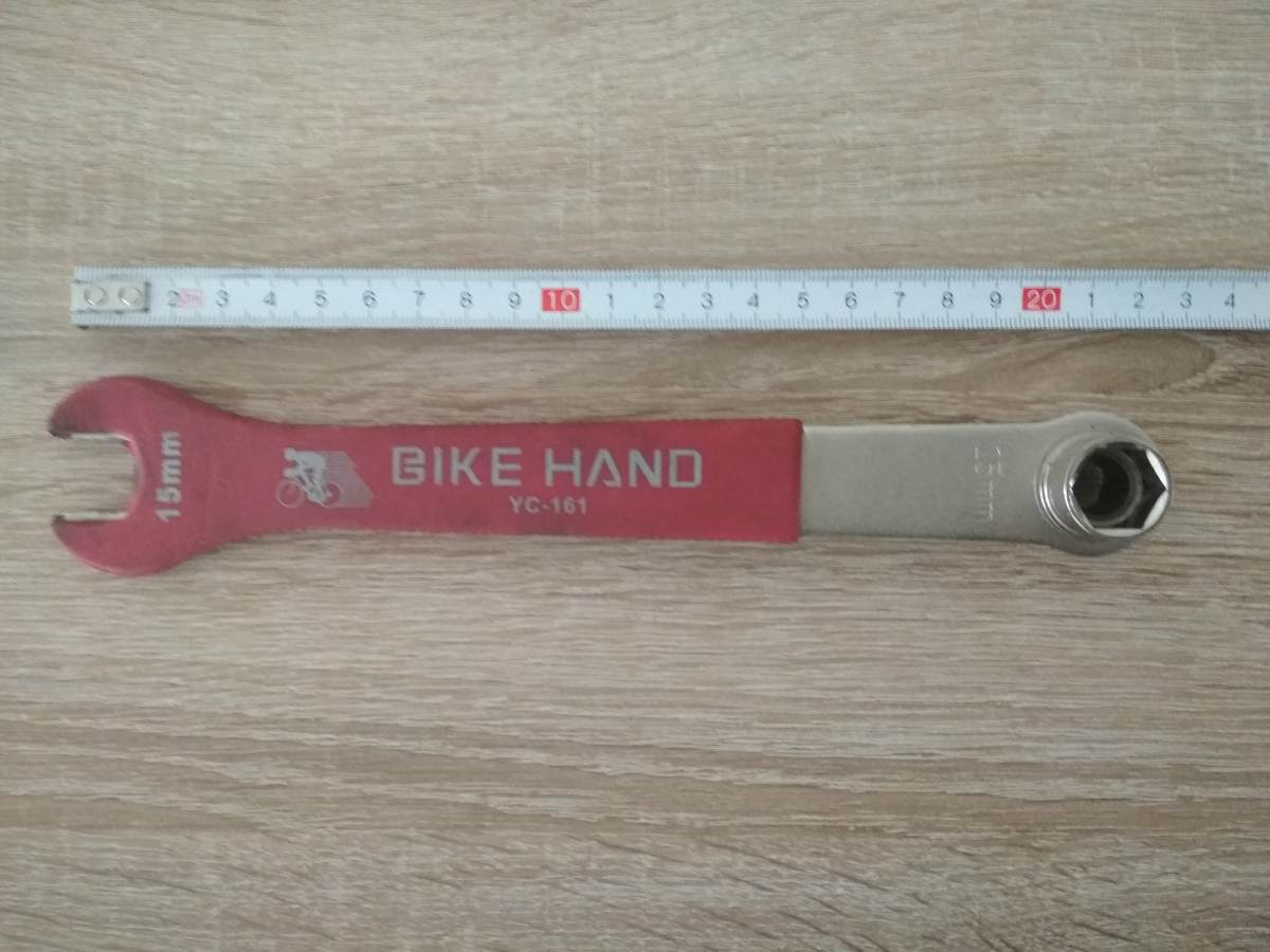

chiz1611 Napisano 15 Października 2022 Napisano 15 Października 2022 Ja mam taki klucz jak na zdjęciu i daje radę. Często pedały mają też z tyłu wejście na imbusa, więc może dwoma na raz spróbuj? Spróbuj też opukać młotkiem oś pedału w okolicach miejsca, w którym wchodzi w korbę. Pomóc także może nagrzanie, a następnie schłodzenie zapieczonej części (rozszerzalność metalu).
