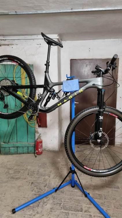

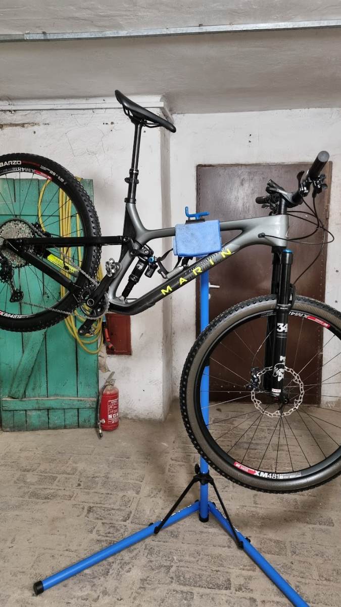

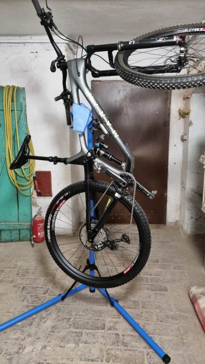

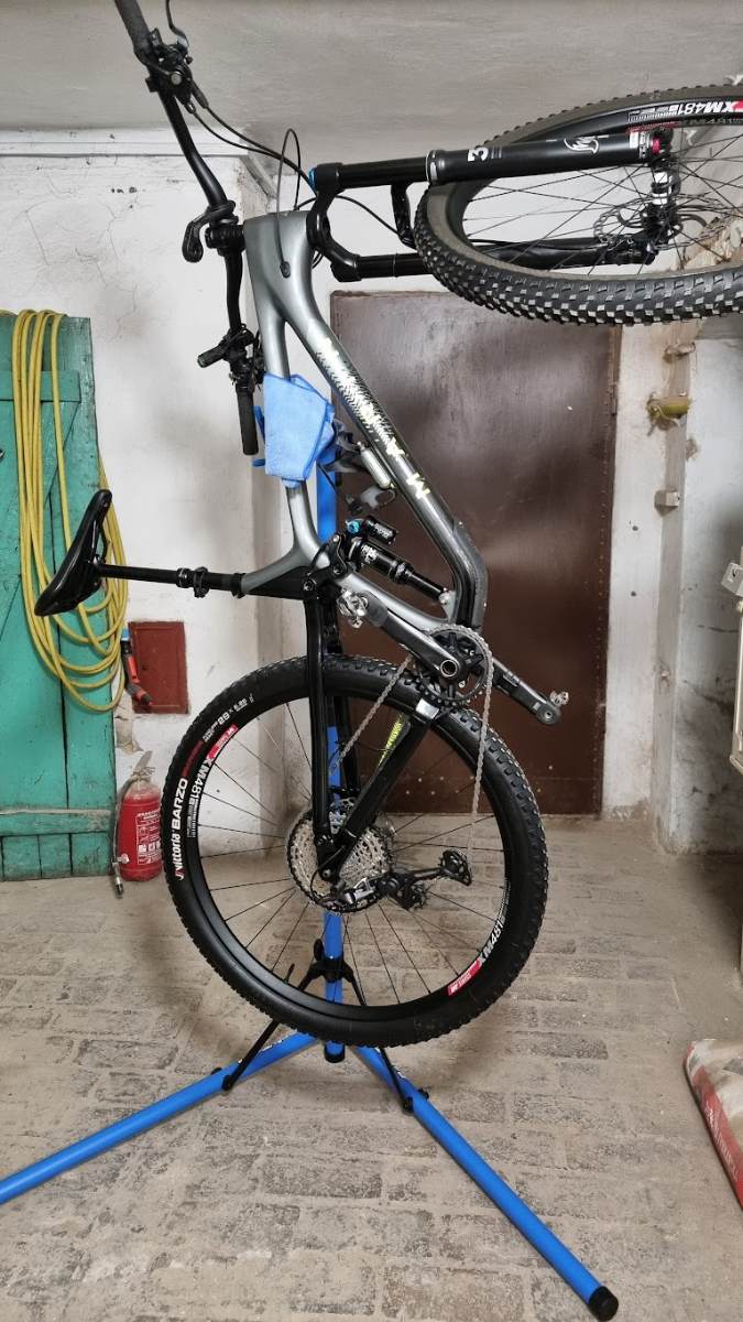

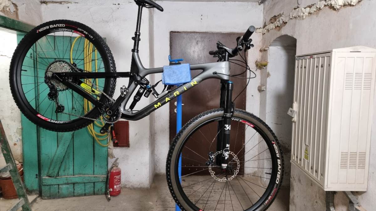

A ja sprawdzałem w swoim smoczycę czyli Rift Zone i trzeba się nakręcić, żeby zablokować rower w jakiejś niewymuszonej grawitacją pozycji. A i tak miałem wrażenie, że nie zaklinowałem na 100%.
Jednak masa roweru robi swoje.

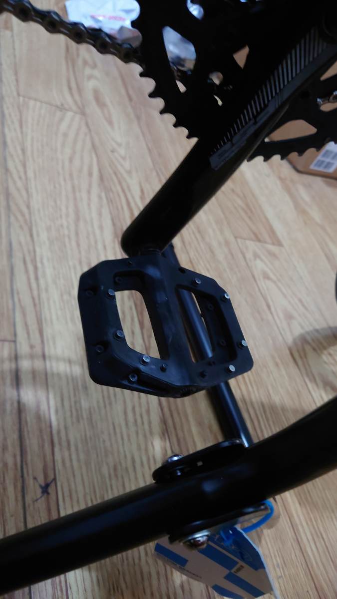

No dobra. Fotki z rowerem. Zdecydowanie potwierdzam, że rower wisi stabilnie. Można nim dowolnie kręcić i nadal jest stabilnie. Nic nie opada. Dociąganie śruby blokującej obrót jest wygodne, nie wymaga dużo siły. Model waży 13 kg. W przypadku nieco cięższej modelki (15 kg nie ma fotek) nic się nie zmieniło. Wygodnie i stabilnie. Pedały nie haczą o rurę i można kręcić do woli. Zdecydowanie dobry zakup.
Szybka obserwacja:
  • zmiana wysokości - trzeba zwrócić uwagę, bo rura dość łatwo się wysuwa w całości. Łatwo przeoczyć
Aha... Stojak przyda się szybciej niż planowałem. Popsułem klamkę hamulca :(
Stojaki o takim ułożeniu odnóży są stabilne właściwie z każdym rowerem. Oczywiście zrobić można wszystko. Tylko na feedbacku nie trzeba było wkładać dużej siły by całość straciła balans.
Haczenie o rurę główną też nie wchodzi w rachubę bo jest ona pod kątem oddalająca się ku dołowi.
Feedback ma pionową.
Dam mu szansę :) Jeśli nie da się na tym ruszcie serwisować łańcucha w miarę sensownie, to raczej wymienię na haki. Nie zawsze jest potrzeba wieszać rower, poza tym muszę auto wystawiać z garażu więc szukam czegoś do "szybkich" serwisów.

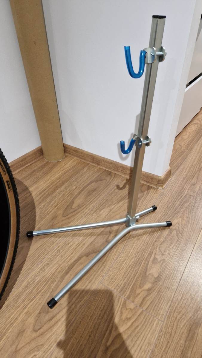

W dniu 18.02.2023 o 10:22, CoolBreezeOne napisał:

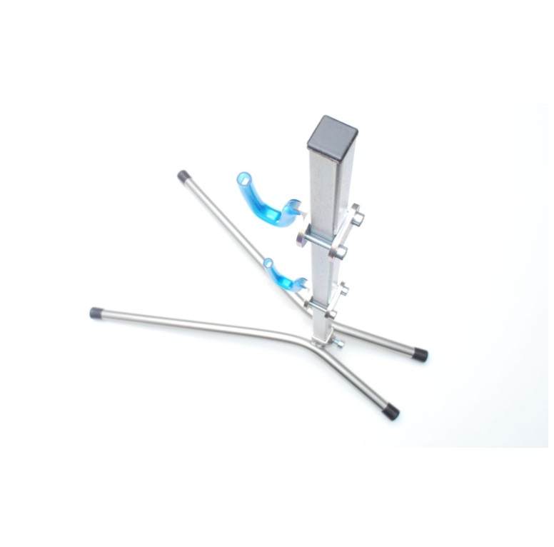

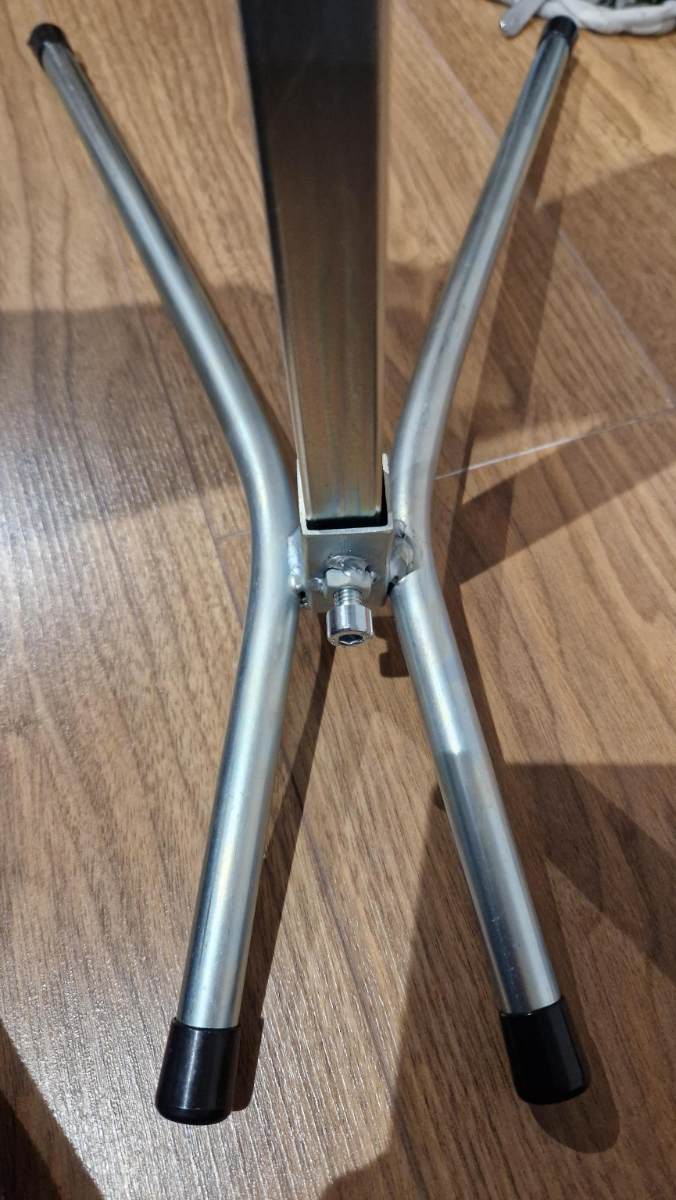

@spidelli, imho, do wyżej wspomnianego celu najlepszy będzie klasyczny stojak serwisowy na tylny trójkąt, np: https://bitul.pl/pl/p/STOJAK-SERWISOWY-RS001/218

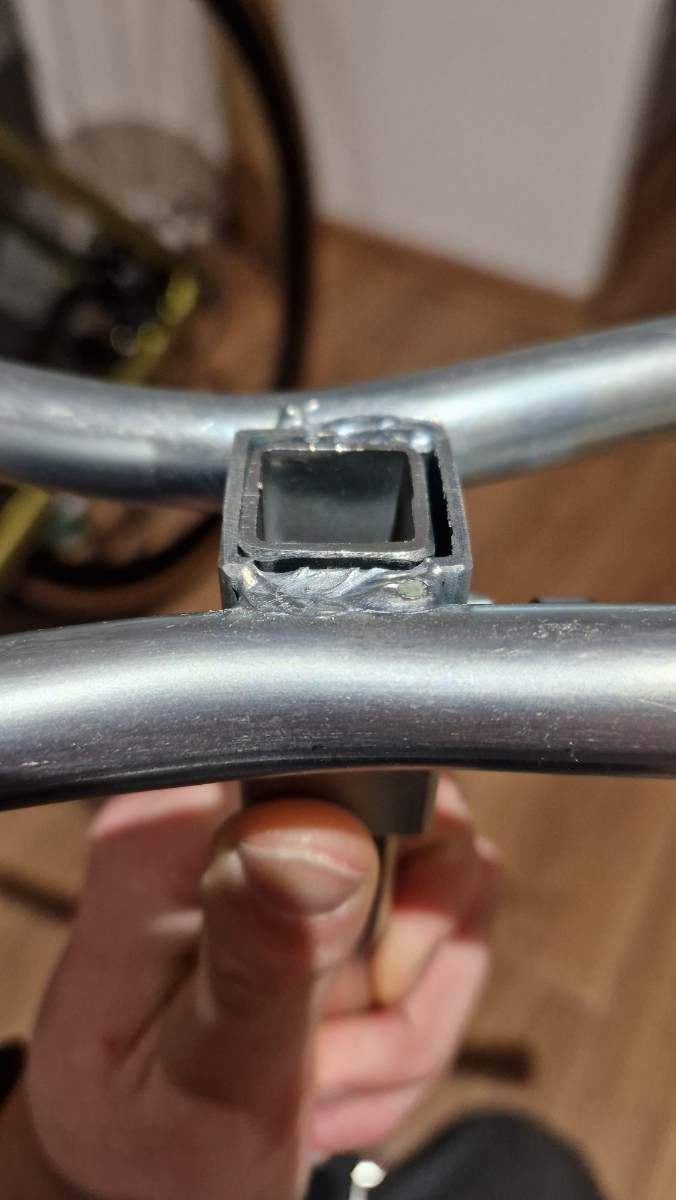

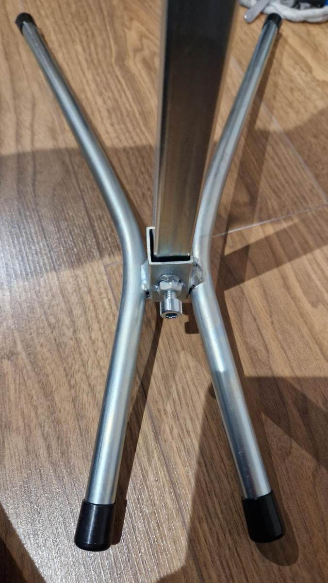

Mam i polecam, choć cena ostatnio skoczyła. Zdecydowanie wygrywa z popularnymi tanimi "czarnymi" stojakami. Swoje waży, ale nie za dużo, płynna regulacja haków, no i spawy trzymają.

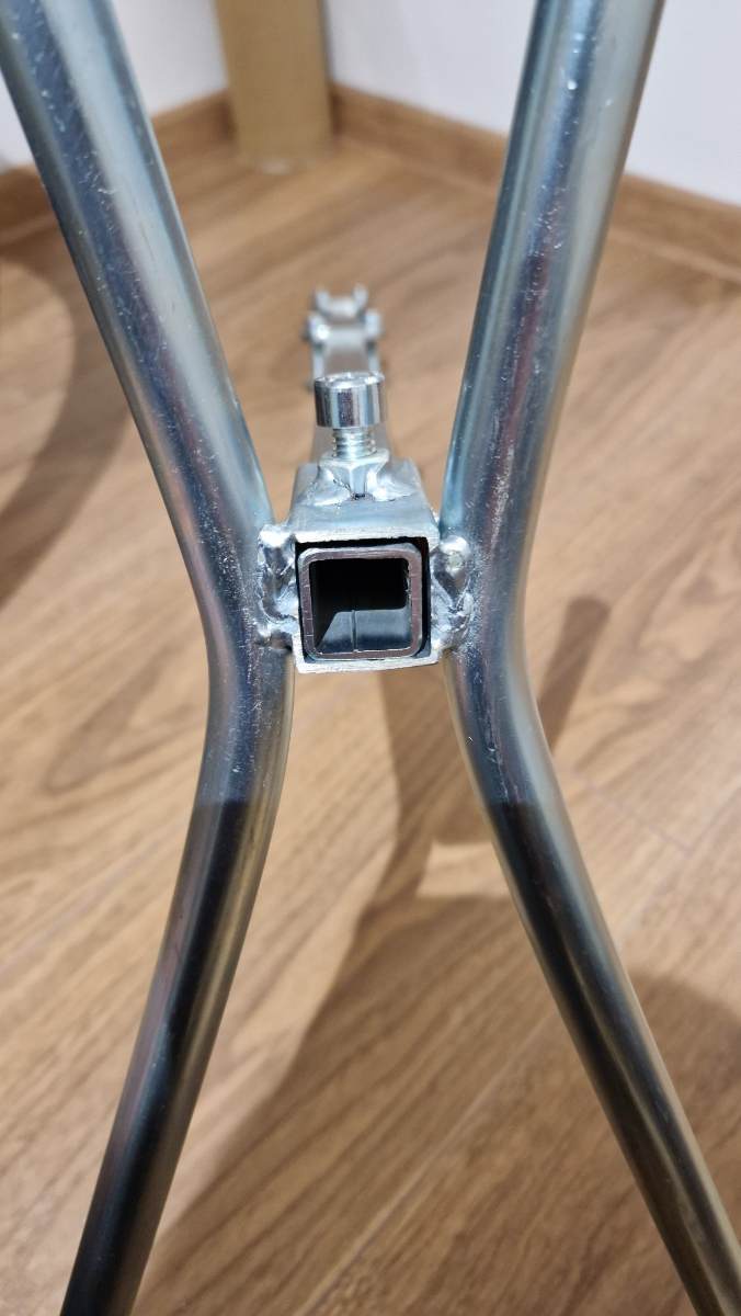

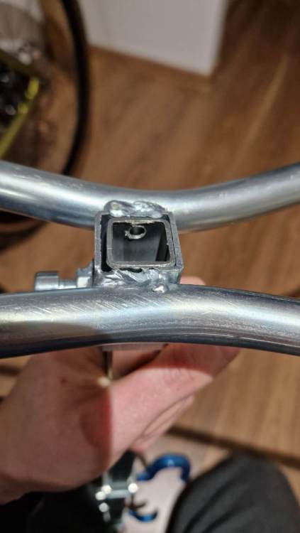

Stać stoi ale wykonanie pozostawia trochę do życzenia.
Spawy są niechlujne.
Podstawa stojaka ma wspawany profil o zdecydowanie za dużym przekroju względem ramienia przez co ma spore luzy. Stojak ratuje tylko solidne skręcenie śrubą.
Na plus to sposób mocowania haków i możliwość ich regulacji
Napisałem do Bitula czy tak ma być i czy tam nie powinno być jakiegoś ślizgu.
W odpowiedzi podziękowali za uwagę i napisali że wszystko jest prawidłowo, a walory użytkowe zachowane.
Ani ślizg ani żaden kołnierz ustalający profil nie jest potrzebny bo tylko zwiększył by koszty.
W tej chwili produkowane są już stojaki z nieco zmienionymi hakami więc jak będą aktualizować na stronce jego fotki to obfotografują lepiej też to łączenie.
No nie wiem w mojej opinii za 80 zł te spawy i pasowanie powinno być zrobione lepiej bo teraz wygląda to trochę jak garażowa samoróbka
A jaki to plus? Szlag by mnie trafił jakbym za każdym podwieszaniem innego roweru musiał kluczem regulować haki.
A taki że do danego roweru można je idealnie dopasować :) dlatego nie nazwał bym go stojakiem serwisowym a wystawowym.
Osobiście nie widzę na nim możliwości komfortowej pracy z rowerem poza czyszczeniem łańcucha.

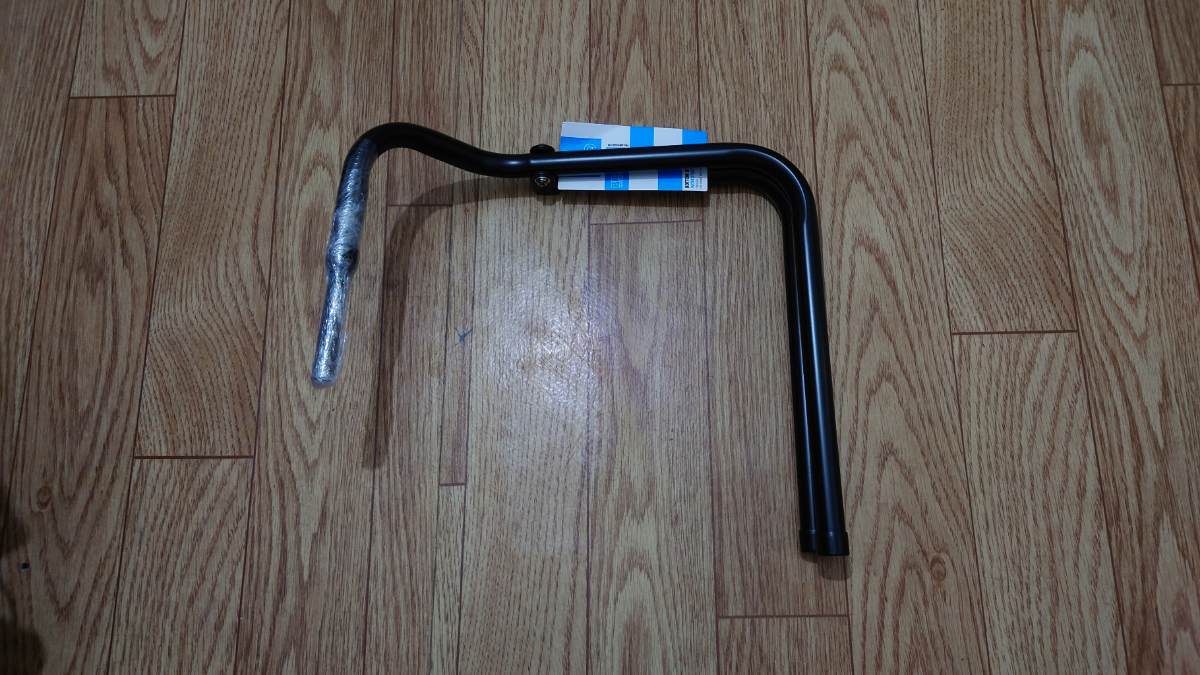

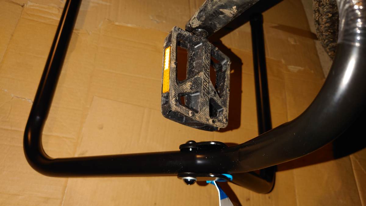

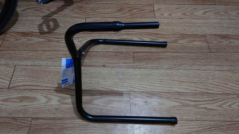

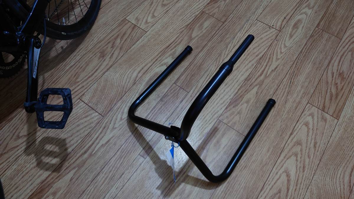

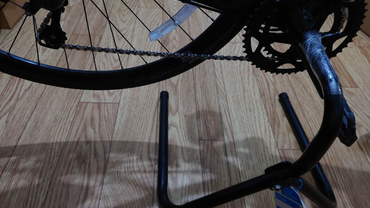

Ok. To lecim:
Prezerwatywa dla bezpieczeństwa:
Lekki, składany, wyglada na stabilny z lekkim rowerem. Można kręcić korbą - da się wyregulować przerzutki czy oczyścić napęd.
Mam małą zagwozdkę, bo obskoczy 3 z moich 4 rowerów i żadnego z dwóch żony. Haki pod tym względem wygrywają.
Ale chyba i tak go zostawię 🤔
Boję się że się wygnie 🤣

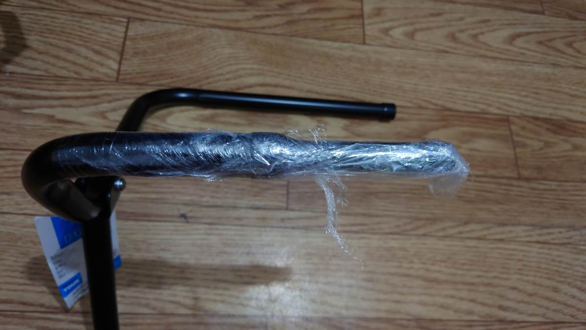

RZ jest brudny jak świnia, ale spróbuję zaraz 😁

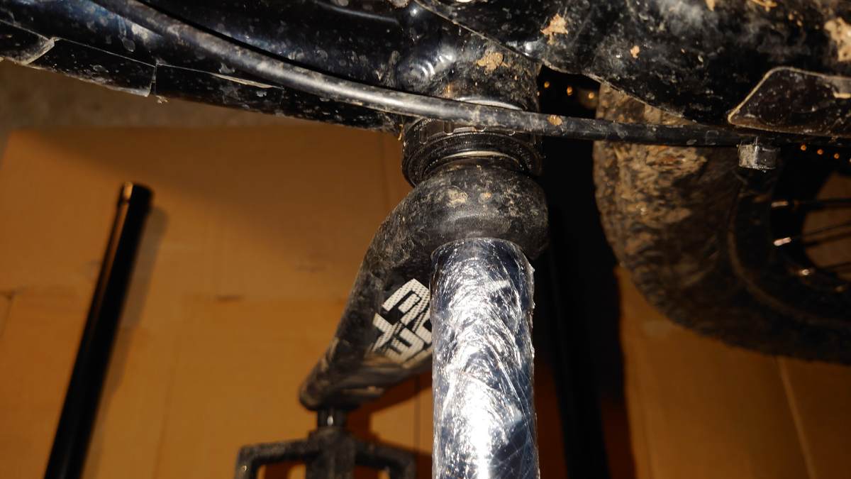

Oczywiście trzeba rozwiązać problem tarcia trzpienia o wnętrze osi. Albo taka folia albo smar, tylko trzeba by go potem usunąć, żeby brudu nie zbierał...
Pomysły?
