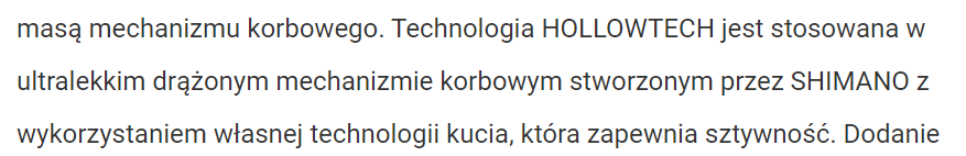

Gość Napisano 30 Lipca 2022 Napisano 30 Lipca 2022 Skom, na stronie shimano jest że hollwtech2 to nazwa dla suportu stosowanego w korbach hollwtech : https://bike.shimano.com/pl-PL/technologies/component/details/hollowtech-2.html Mniejsza o większą, shimano samo opracowało i HT2 i jego bardziej wydajnego następce, pressfit
Gość Napisano 30 Lipca 2022 Napisano 30 Lipca 2022 Obawiam się, że nie doczytałeś tego co sam wkleiłeś. Przykład? Korba FC-4700. https://bike.shimano.com/pl-PL/product/component/tiagra-4700/FC-4700.html Ta sama konstrukcja, ale nigdzie nie ma nic o HT2.
Gość Napisano 30 Lipca 2022 Napisano 30 Lipca 2022 Hollowtech -> nazwa marketingowa aluminiowych ramion korby z pustymi przestrzeniami w srodku. Hollowtech II -> nazwa marketingowa wkręcanego suportu, znowu z pustą przestrzenią w środku A Tiagra nie jest pusta w środku, technologia hollowtech od 105 w górę. Mniejsza o większą, Panie @pedalarz339 do wyboru z tym rometem masz https://www.decathlon.pl/p/rower-szosowy-edr-af-105/_/R-p-305449 Oba te rowery są dobre, znaczy się w bardzo dobrej cenie. A i to rama z Europy, zdaje sie z Portugalii.

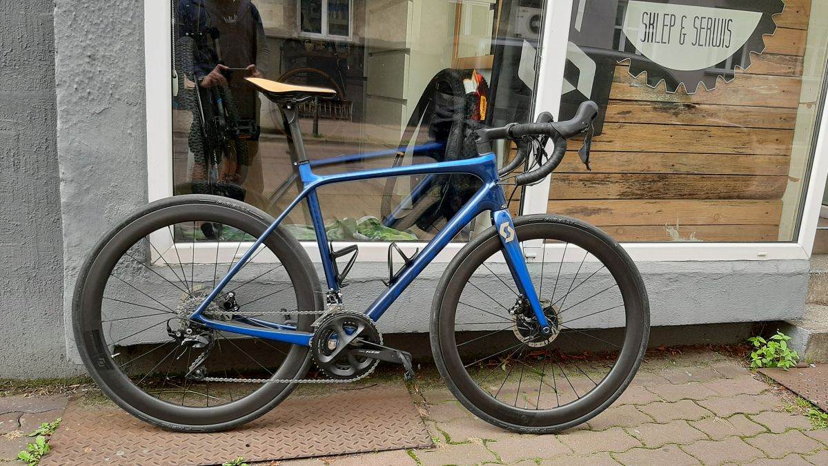

nossy Napisano 30 Lipca 2022 Napisano 30 Lipca 2022 W dniu 29.07.2022 o 00:09, pedalarz339 napisał: Chciałem zapytać bardziej doświadczonych kolarzy co myślą o tym rowerze? Cena wydaje się korzystna jak na specyfikację i to że rama widelec i sztyca z włókna węglowego. Na razie remontuję stary 8 letni szosowy rower żeby zobaczyć jak to jest. Wcześniej raz tylko jechałem na pożyczonej szosie ale to z początku lat 90 a tak to tylko MTB, Rozglądam się już za czymś lepszym żeby mieć rozeznanie. Jak dobrze pójdzie na następny sezon kupić coś normalnego. Co myślicie o tym rowerzei jego cenie? Na grupach piszą że to super okazja. ROMET-HURAGAN-CRD-2023 W tym rowerze to do czego można się przyczepić to chyba tylko brak tarcz/sztywnych osi? Ile trzeba dołożyć żeby kupić coś podobnego tylko z tarczami? Czy te tarcze to tak samo rzecz niezbędna jak w MTB? Chodzi o kulturę pracy/siłę. Najlepiej żeby wypowiedział się ktoś kto przesiadł się z szczęk na tarcze. Jakie jest wasze zdanie o ramach carbonowych? Spotkałem się z opiniami że ramy carbonowe są znacznie lepsze bo tłumią drgania a aluminiowe przenoszą że "nie idzie tym jeździć" Aż taka różnica? Rower wydaje się być dobrą okazją, szczególnie w tych czasach. A jeśli jest realnie dostępny to już w ogóle cool. Ja bym brał i nie rozkminiał za dużo. Czy bać się karbonu i pressfita- absolutnie nie. Ujeżdżam już drugą ramę karbonową z pressfitem, u znajomych tego pełno i nie znam ani jednego przypadku jakichkolwiek problemów. Dywagacje nt karbon vs alu pozwól , że pominę. Jedyna uwaga, to fakt, że karbon mocno podrożeje więc alu (mimo że też podrożało, ale jest bardziej spekulacyjne niż utwardzacze i żywice, które wystrzeliły w kosmos) pozostanie w grze. Zresztą poza karbonem mam dwa sprzęty na alu (szutrówka i mtb) i jakoś w tych dwóch przypadkach jakoś mi to pasi. Co do samego Rometa to ramy alu zaczęli robić u siebie (produkcja ram i malowanie), karbony nie wiem czy robią u siebie, czy zamawiają u "chińczyka" albo jakiegoś producenta rowerów. To nie jest tak, że na alu nie idzie jeździć...g...o prawda. Mam szutrówkę na alu i jest oki- ale musiałem wymienić sztycę na karbonową i jest mega różnica. Na alu ramie przejeździłem x maratonów mtb, walcząc o "dychu" np.: na poweradzie- a kto pamięta ten wie jakie to były maratony. Tak więc alu nie jest takie złe. Plusem karbonu jest to, że podlega jakimś tam naprawom, można skonstruować ramę tak aby była sztywna tam gdzie ma być sztywna i amortyzowała tam gdzie ma to robić. W szosie wolę jednak karbon.Czy potrzebujesz tarcz i sztywnych osi- nie. Chyba że dużo jeździsz po górach w zmiennej pogodzie- wtedy hamulce tarczowe hydrauliczne potrafią zrobić różnice. Oczywiście na zwykłych szczękowych 105 idzie też sobie z funem pojeździć, ale trzeba pamiętać że sporo zależy też od obręczy. Przesiadałem się z karbonowego tcr;a na 105 2017 rok i zwykłych szczękach na karbonowego tcr'a na ultegrze, tarczach hydro, sztywnych osiach 2021. Pomijając różnicę w samej ramie to na płaskim nie odczuwam potrzeby posiadania tarcz. Na szybkich i krętych zjazdach na rundach Gór Sowich albo np.: Jaworskiej Pajdzie Chleba robią różnicę o jeździe w deszczu nie wspominając. Reasumując wolałbym kupić tego rometa i za tą cenę nawet napis ramie mógłby być oczony niż jakigoś deca na alu ramie. Koła pewnie będą słabe , ale z czasem wymienisz sobie na jakieś lekkie składane na dt swiss od daveo czy lemona, albo kupisz novateci jetlfy (notabene najlepsze alu koła na jakich jeźdźiłem 1445gram) i będziesz miał fajnego i szybkiego rumaka. Komfort możesz poprawić sobie jeszcze tubulessem.

Tomek595 Napisano 30 Lipca 2022 Napisano 30 Lipca 2022 2 godziny temu, Mateusz_Brycki napisał: do wyboru z tym rometem masz https://www.decathlon.pl/p/rower-szosowy-edr-af-105/_/R-p-305449 Oba te rowery są dobre, znaczy się w bardzo dobrej cenie. Ten Dec ma się do prezentowanego wyżej Rometa jak pięść do nosa . Geometria z zaprzeszłej przeszłości , kaseta Microshift z no name łańcuchem . Że o prowadzeniu linek nie wspomnę . Jak to porównać do pełnej grupy 105 R7000 i karbonowej ramy ? Nijak. Nie ma porównania . Konstrukcyjnie to inna epoka , abstrahując od jakości , bo ta pewnie jest na podobnym , budżetowym poziomie .
Gość Napisano 30 Lipca 2022 Napisano 30 Lipca 2022 Trochę zarzuty na siłę, patrząc na cenę roweru Rama ma certyfikat UCI więc nie może być zła. Od czegoś jest ten certyfikat. Prowadzenie linek, co złego w prowadzeniu linek? Stawiam 5 złotych polskich że będzie to lepiej i pewniej działać niż w mocno powyginanym pancerzu wepchniętym wewnątrz kokpitu czy nawet ramy. Serwis zrobisz w przeciągu minut, nie godzin. Kaseta microshift.. miałeś kasete microshift? Mam w trenażerze, no nic sie z nią nie dzieje. Zresztą to część wymienna, ktora sie normalnie zuzywa od jezdzenia. Można załozyć potem i dura ace, jeśli ktoś to uzna za sensowne
Gość Napisano 30 Lipca 2022 Napisano 30 Lipca 2022 Cytat Prowadzenie linek, co złego w prowadzeniu linek? Dla mnie tylko to, że gdy wieszam rower na stojaku, to linka pod górną rurą przeszkadza. Niektórzy zapominają, że pośród "napinaczy", istnieją też ludzie tacy jak chociażby ja. Trochę siły mam, trochę jeżdżę, jakieś pojęcie mam ale nie czuję potrzeby posiadania nie wiadomo czego. Do jazdy po Warszawie i okolicach naprawdę nie trzeba mieć tarcz, sztywnych osi, karbonu i nowoczesnej ( cokolwiek to znaczy) geometrii. Ten EDR byłby dla mnie w sam raz i jeżeli podejmę decyzję o zakupie szosy, to będzie to jeden z mocniejszych kandydatów. Romet także fajnie się prezentuje, więc jest warty rozważenia. Wcześniej pisałem o Vento 6.0. Karbon, Tiagra, koła FSA. Na początku 2021, czyli wcale nie tak dawno, do kupienia za równe 5k zł. Sklepy były nimi obładowane. Wtedy jakoś nie było zachwytów i chwalenia jaki to dobry sprzęt. Nie wiem, może dlatego że miał na ramie napis Kross?
KNKS Napisano 30 Lipca 2022 Napisano 30 Lipca 2022 A wiesz dlaczego ? Bo w pażdzierniku 2020 kupiłem Scott Addict 30, na pełnej 105 R7000, sztywnych osiach, tarczach itp za 6400 zł. I nie żebym się jakoś specjalnie targował. Inne czasy były, inna rzeczywistość. Nie ma co porównywać.
