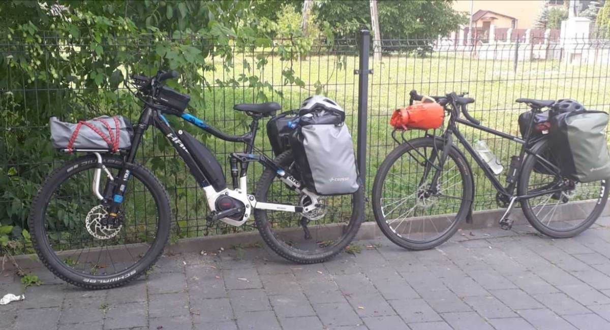

leejoonidas Napisano 30 Sierpnia 2022 Napisano 30 Sierpnia 2022 No i wycieczka e - bike-em na dystansie ponad 1500 kilometrów udała się. 1 Cytuj
olo850 Napisano 30 Sierpnia 2022 Napisano 30 Sierpnia 2022 No to opisz proszę jak z ładowaniem, jaki dystans bateria wytrzymywała z obciążeniem sakwami, czy brałeś dodatkową baterię. Tam jest dropper czy ktoś jechał w takiej egzotycznej konfiguracji wysokość siodła/kierownicy? Cytuj
leejoonidas Napisano 30 Sierpnia 2022 Napisano 30 Sierpnia 2022 Przyznam się że jest to już trzecia długodystansowa wyprawa elektrykiem, pierwsza była w 2020 - 1850 kilometrów, druga w zeszłym roku 1700 kilometrów, wczoraj późnym popołudniem wróciliśmy do domu z trzeciej wyprawy liczącej 1730 kilometrów. Kilka miesięcy temu zadałem tutaj pytanie mając nadzieję że ktoś coś wymyśli jak urządzić taką wyprawę elektrykiem, niestety nikt nie wymyślił nic ciekawego co można było by wykorzystać. Ciąg dalszy nastąpi. Cytuj
