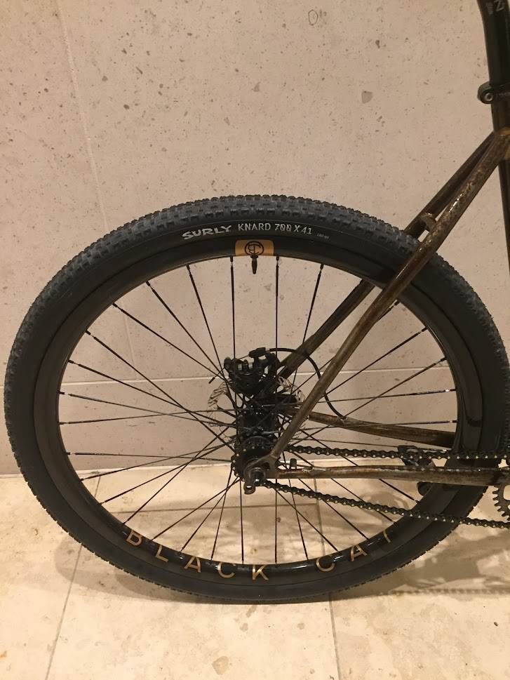

kazafaza Napisano 27 Stycznia 2022 Napisano 27 Stycznia 2022 Miałem w swym Rustyfarie najpierw Surly Knard 41c, potem szwabskie G-One 40c, Panaracery SK 43c no i wróciłem do knardów. Na asfalcie nie śmigają najszybciej ale i nie ma kotwicy, miałem wrażenie że Gravelking SK dawała większy opór. Jeśli to Twój rower wszechmogący to jak najbardziej zmieniaj klocki z półslikami - kilka minut roboty (zależy czy masz dusze czy mleko) a charakterystyka roweru ulega znaczniej zmianie. Inna opcja to wincyj kloca na froncie, gładko na zadzie

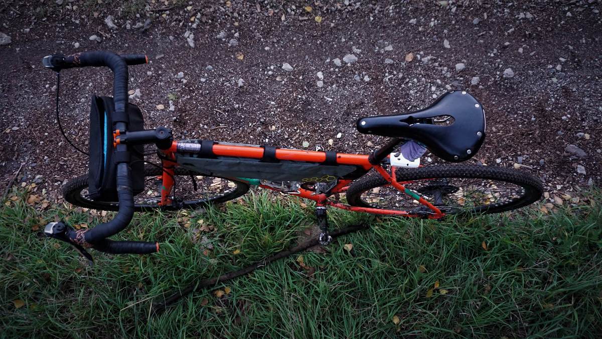

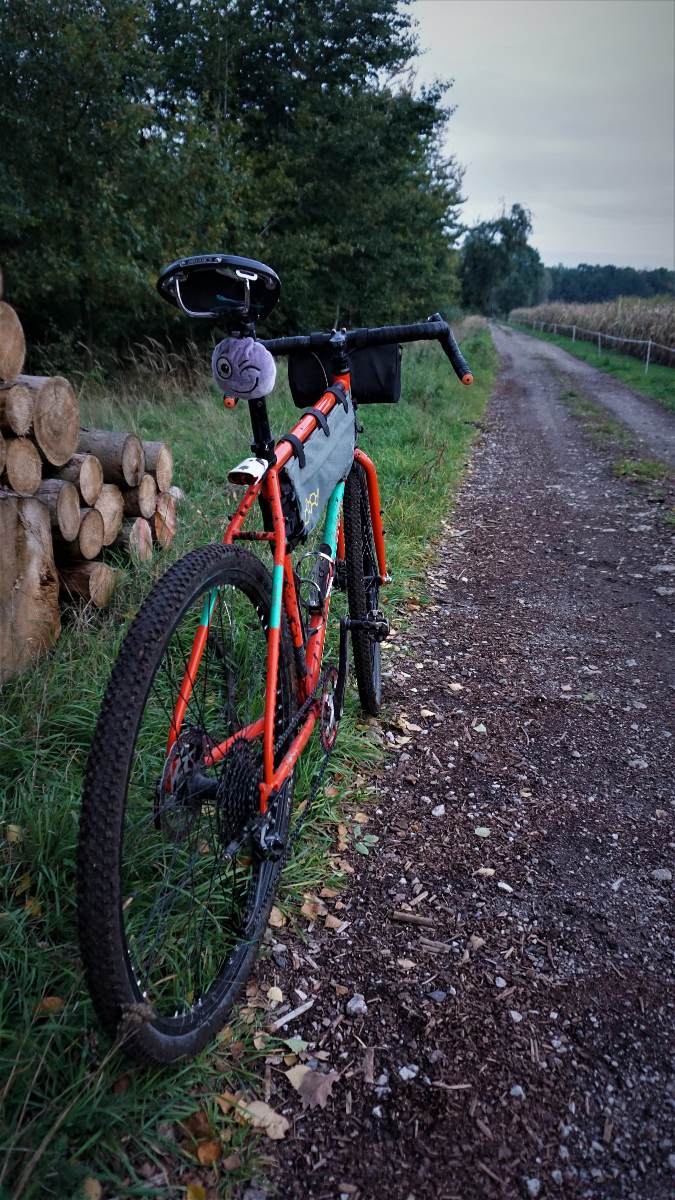

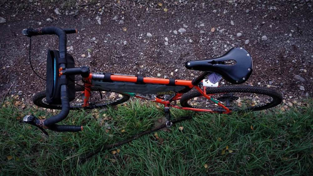

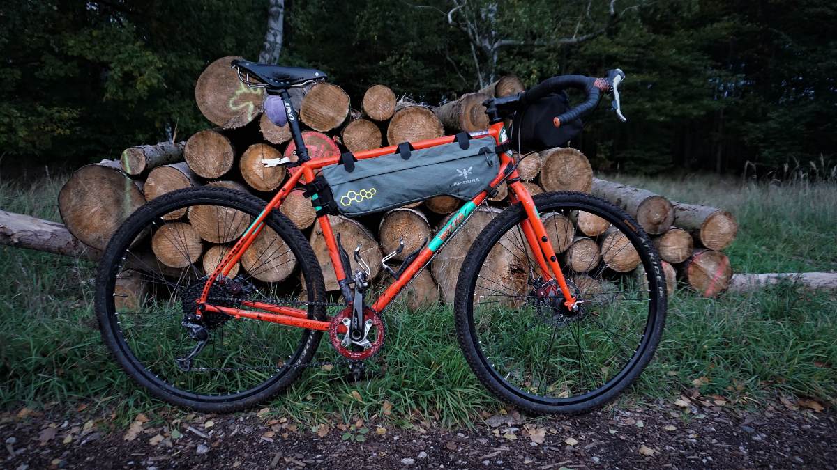

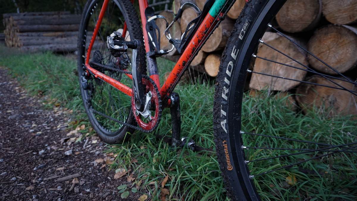

Sobek82 Napisano 27 Stycznia 2022 Napisano 27 Stycznia 2022 Ate rajdy 42c 70 pln drut 510g 90 pln zwijana 435g Nie jest uznawana w światku gravel 🐏 za bling bling $ więc żodyn szanyjący się jedyn z nich nawet na nią nie spojrzy.
leejoonidas Napisano 28 Stycznia 2022 Napisano 28 Stycznia 2022 Conti At Ride? Przecież to wygląda jak Conti Cross King. Jak się na tym jeździ po śniegu? Pytam bo szukam czegoś agresywnego na przód i tył, gdyż u mnie pod Bielskiem zima jest długa i śnieżna. No i na ten moment mam dobrą Karmę od Kendy założoną na przód.
