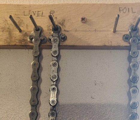

Wojcio Napisano 25 Stycznia 2022 Napisano 25 Stycznia 2022 W ubiegłym roku kupiłem przymiar rozpychający, jak pokazał 0,5 zamówiłem identyczny nowy łańcuch. Test gwoździem pokazał, że łańcuchy różnią się nie 0,5 % ale mniej niż 0,05%. Ale przymiar się przydał - jak sprawdziłem koledze, to przymiar nie wszedł, ale zaparł się innym krawędziami - to dopiero zużyty łańcuch!

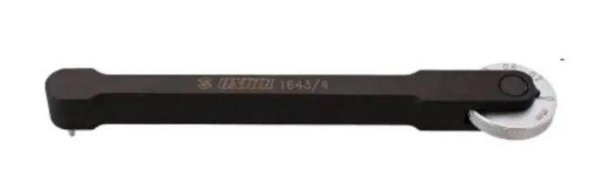

Eathan Napisano 27 Stycznia 2022 Napisano 27 Stycznia 2022 @luker7 nie zgodzę się z tym. Tani przymiar nie nadaje się do niczego. Problem jest zwłaszcza uciążliwy z 11 i 12 rzędowymi grupami. U mnie taki tani przymiar nie wpadał, bo był ciut za gruby... Przymiar Bike Handa. Taka ciekawostka. Używałem przymiaru Unior 1643/4 (to ten z kółkiem, fotka w załączniku). Wg. producenta dla grupy 11/12s wymiana przy 0,5 i tak wymieniałem. Wczoraj doszedł Park Tool CC-4 no i okazuje się, że wszystkie łańcuchy, które miały 0,5 wg Uniora nie wpadają na Park Toolu...

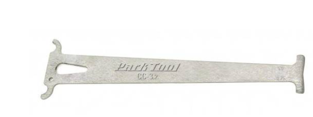

Mandoleran Napisano 27 Stycznia 2022 Napisano 27 Stycznia 2022 To ten przymiar też można wyrzucić do kosza? Park Tool CC-3.2
Dokumosa Napisano 27 Stycznia 2022 Napisano 27 Stycznia 2022 Możesz z nim zrobić wszystko poza określaniem stopnia zużycia łańcicha 3 godziny temu, luker7 napisał: No ale przymiar za dyche nie jest całkiem nieprzydatny. Można szybko kontrolować stopień zużycia łańcucha gdy rotujemy łańcuchy. Można stwierdzić też który model łańcucha jest bardziej wytrzymały. Do tego celu najlepszy i bezkonkurencyjny jest wymieniany po wielokroć gwóźdź - zawszs zakładasz krótszy łańcuch z wiszących na gwoździu.

Dokumosa Napisano 27 Stycznia 2022 Napisano 27 Stycznia 2022 Bo masz słabą politykę rotacji. Trzeba sobie ustalić interwał przwbiegowy i zakładać zawsze najkrótszy z łańcuchów. Jak robisz rotację pod zadane wyciągnięcie to szybciej zjedziesz kasetę.
