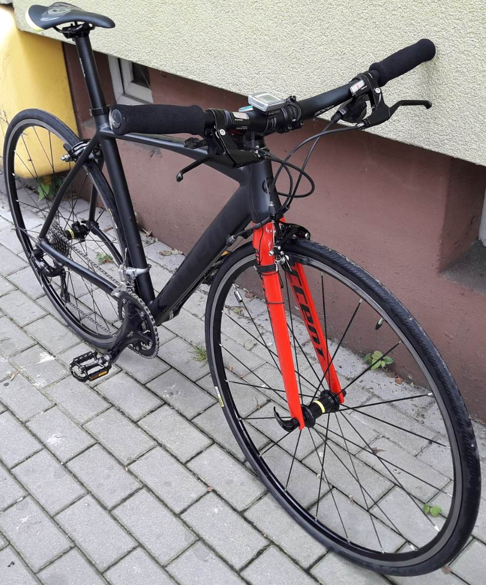

Miro1970 Napisano 23 Października 2021 Napisano 23 Października 2021 Do tej pory, czyli od wieeelu już lat jeździłem na trekkingach/crossach - i bez praktycznie żadnej wiedzy rowerowej. Ostatnio kompletnie przebudowałem - praktycznie została sama rama - swojego mulastego 10-letniego Krossa Sander na Nexusie 7. To była koszmarna krowa prawie 19 kg o kącie główki ok. 69 stopni bez wstępnego ugięcia tandetnego widelca. Jak się rozpędziłem w przeróbce, to wyleciały praktycznie wszystkie komponenty - teraz rower waży ok. 15 kg, a jak zrobię porządek z tylnym kołem i paroma innymi rzeczami - to będzie 14.5, a może i 14 kg. A przy tym rower jest bardziej wyposażony niż był pierwotnie - jest bagażnik, pełne błotniki, regulowany mostek, Nexus 8 bez torpeda, rogi, osłona napędu, dwa koszyki na bidon, bogate oświetlenie, wielkie lusterko, stopka, bardzo dobre gravelowe opony itd., itp. Myślę, że to nieźle przy ciężkiej, cokolwiek archaicznej ramie i biegach w piaście. A po wymianie amora na stalowy sztywny geometria się zmieniła - rower się ciut skrócił, a kąt główki wynosi obecnie ok. 72. Mechanik, który mi zaplatał koła, złapał się za głowę - bo koszt wyszedł taki, jak kupno lepszego nowego roweru - ale względy sentymentalne przeważyły (choćby długie "wyprawy" po Podlasiu), no i mogłem wszystko dobrać na miarę pod siebie. Teraz zamiast nijakiego muła mam dopasowany pod siebie i estetyczny rower wycieczkowy. Zmiana w przyjemności, ergonomii jazdy jest porażająca - w wieku 51 lat chyba dopiero odkryłem, na czym polega jazda na rowerze😂 Teraz sedno: Ten rower jest dla mnie super na dłuższe wycieczki (leśne drogi, niedaleki bikepacking czy zakupy sakwowe po dziurawych miejskich drogach hehe). Ale to ciągle jest ciężki rower, a odkryłem, że lubię po prostu jeździć dla samej jazdy, dla zmęczenia itd. Więc chcę zbudować rower z pogranicza fitness/endurance, jak najbardziej minimalistyczny i cokolwiek retro i jak najlżejszy. * Kierownica na pewno prosta z rogami. * Napęd pojedynczy - wieki temu miałem rowery 2Xxx i 3Xxxx - za dużo klikania - dlatego potem ten Kross Nexus. * Hamulce koniecznie szosowe - żadnych tarcz - waga, retro minimalizm i niezbyt duże prędkości, jakie preferuję. I tu pytanie: co myślicie o takim napędzie: * Korba - Sram Apex XSYNC narrow/wide - 11 rzędów - tarcza 42. * Kaseta - XG - 1150 - 11 rzędów - 10-42. Lub tańsza NX. * Piasta tylna - szosowa Shimano 105 FH - R7000 - 10-11 rz. * Przerzutka tylna - Sram NX SGS - 1x11. * Manetka - Sram NX Trigger 11. Z tego, co wyczytałem, jest to napęd raczej MTB. Czy to zagra w rowerze pseudoszosowym i przede wszystkim, czy jest to zjadliwe w montażu - i czy jeszcze jakieś części do tego napędu muszę dokupić? Rama byłaby Accent Piuma - damska - bo mam typowo kobiecą relację długości nóg do rąk i tułowia - co wyszło podczas składania starego Krossa. Z góry wielkie dzięki!

some1 Napisano 24 Października 2021 Napisano 24 Października 2021 12 godzin temu, Miro1970 napisał: Rama byłaby Accent Piuma - damska - bo mam typowo kobiecą relację długości nóg do rąk i tułowia - co wyszło podczas składania starego Krossa. 1. Chcesz kupić ramę szosową, do tego prostą kierownicę, to nie są rzeczy, które normalnie idą w parze. Ramy szosowe są krótsze, żeby zostawić miejsce dla giętej kierownicy. Na pewno ogarniesz geomerię pod swoje wymgania? Po przesiadce z trekkinga to w ogóle może być zdziwienie. 2. Generalnie nie opłaca się składać roweru z części chyba że z tych, które już zalegają u Ciebie na półce. Gotowce wychodzą taniej nawet jeśli coś musisz wymienić żeby dopasować do swojej wizji. https://swiatrowerow.com.pl/specialize-sirrus-1-0-2021.html https://www.marinbikes.com/pl/bikes/2022-presidio-1 3. Biegi to Twój najmniejszy problem, w porównaniu z Nexusem praktycznie każda kaseta będzie miała podobne lub lepsze stopniowanie i zakres przełożeń.

Miro1970 Napisano 24 Października 2021 Autor Napisano 24 Października 2021 Wszystkie uwagi są dla mnie cenne.🙂 Jak rozumiem, prosta kierownica w szosowej ramie będzie skutkować nadmiernie wyprostowaną/skróconą pozycją? W gruncie rzeczy ja nie chcę mocno pochylonej pozycji - to jeden z powodów, dla których chcę prostą - obecna moja pozycja na Krosie to ok. 60 stopni, może ciut mniej - i czuję, że nie chcę niżej. Nie da się tak dobrać długości mostka i jego pochylenia, choćby ujemnego, aby pozycja była w akceptowalnym stopniu wygodna i efektywna? Nie oczekuję takiej efektywności jak w baranku - tylko akceptowalnej. Nie chcę jeździć sportowo - tylko w miarę wygodnie, rekreacyjnie i dla lepszej kondycji. Ale w takim razie rowery fitnessowe mają inną geometrię niż choćby endurance? I jeszcze jedno: dlaczego tyle jest filmików na YT i artykułów w necie, które nie negują idei prostej kierownicy z rogami w rowerach szosowych? A prawie nigdy nie mówi się w tych filmikach o tym, że do prostej kierownicy powinna być nieco inna rama niż do baranka. Co do hamulców i szerokości opon. Nie przewiduję opon szerszych niż 32 - to ma być rower lekki, lekko się toczący i na asfalt. Wycieczkową hybrydę na sztywnym widelcu z 40 mm oponami na ścieżki, żwiry itd. już mam.😉

leejoonidas Napisano 25 Października 2021 Napisano 25 Października 2021 Kiedyś miałem szosę z prostą kierownicą zrobioną na ramie Accent Draft. Zalety prostej kierownicy w takim rowerze to takie że rower lepiej prowadzi się w terenie, niestety mostek do takiej kierownicy musi być bardzo długi aby skompensować krótką ramę, bodajże był 120mm a i tak planowałem kupić jeszcze dłuższy, hamulce szosowe póki było sucho i nie było błota to dawały radę, klocki hamulcowe do szosowych hamulców wsadziłem od V Brake-ów, po tym zabiegu siła hamowania znacznie wzrosła. Napęd Shimano Sora 2x9 zębatki 42/28, kaseta 11-28, taka konfiguracja bez problemu dawała mi możliwość podjechania pod bardzo strome wzniesienia. Opony o szerokości 28mm to był max co można było wsadzić, dzięki karbonowemu widelcowi komfort jazdy po za asfaltem był zaskakująco dobry. A oto zdjęcie tego roweru który jeszcze potem został poddany drobnym modyfikacją aż w końcu go sprzedałem.
some1 Napisano 25 Października 2021 Napisano 25 Października 2021 13 godzin temu, Miro1970 napisał: Nie da się tak dobrać długości mostka i jego pochylenia, choćby ujemnego, aby pozycja była w akceptowalnym stopniu wygodna i efektywna? Nie oczekuję takiej efektywności jak w baranku - tylko akceptowalnej. Nie chcę jeździć sportowo - tylko w miarę wygodnie, rekreacyjnie i dla lepszej kondycji. Typowa rama szosowa jest krótka (pod baranka), i niska (bo to sportowy rower), więc potrzebujesz długiego mostka ze sporym wzniosem, żeby to jakoś działało. Można próbować z ramą większą o rozmiar lub dwa, o ile przekrok pozwala.
