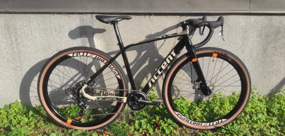

abdesign Napisano 18 Października 2021 Napisano 18 Października 2021 W sumie to w tym rozmiarze za wiele producenci rowerów nie robią, zawsze malutkich ram jest z 10 razy mniej niż rozmiarów na 170-190cm. Biorąc pod uwagę to że szukasz na baaaardzo przebranym i pustym rynku rzadkiego rozmiaru na dodatek typu roweru który obecnie jest bardzo popularny, to nie będzie łatwe zadanie. Jak może być ciut drożej i pozycja na rowerze może być agresywniejsza to chyba to jest jedyny rower jaki bym kupił w tej cenie... https://m.olx.pl/d/oferta/rower-gravel-accent-furious-xs-48cm-sram-apex-1x11-cyclocross-promocja-CID767-IDLIdJp.html Jak nie to zweryfikuj typ roweru na crossa, bo nic z graveli nie znajdziesz teraz w takiej cenie w tym rozmiarze.

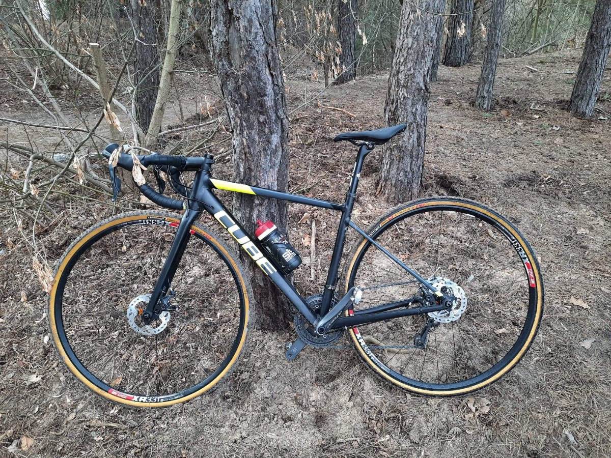

abdesign Napisano 20 Października 2021 Napisano 20 Października 2021 @woojj ale tym się świetnie jeździ w terenie i mieści opony 33-35c z bieżnikiem.
woojj Napisano 20 Października 2021 Napisano 20 Października 2021 Pełna zgoda jak ktoś ma doświadczenie ;-)) To niemal rasowy CX-efektywność do bólu . Ale jest to maszyna dla ściganta dla którego jazda po lodzie na 33mm laćkach nie stanowi problemu a raczej zabawę. Amator nie znajdzie tu niczego- ani komfortu ani bezpieczeństwa. Większość ludzi panikuje na rowerach crossowych jak mu naraz sekcja z kilkoma korzeniami wyskoczy a niedajbóg piach na odcinku dłuższym niż 100 m. Panie nie da się założyć opon 29????
abdesign Napisano 20 Października 2021 Napisano 20 Października 2021 dlatego pierwszy rower jaki zaproponowałem wyglądał tak: I szczerze... ktoś ten rower sprzedaje niemal w zakładanym budżecie - nowy - ma napęd 1x11 czyli dla wielu "ulubieny" jakbym szukał to bym się długo nie zastanawiał.

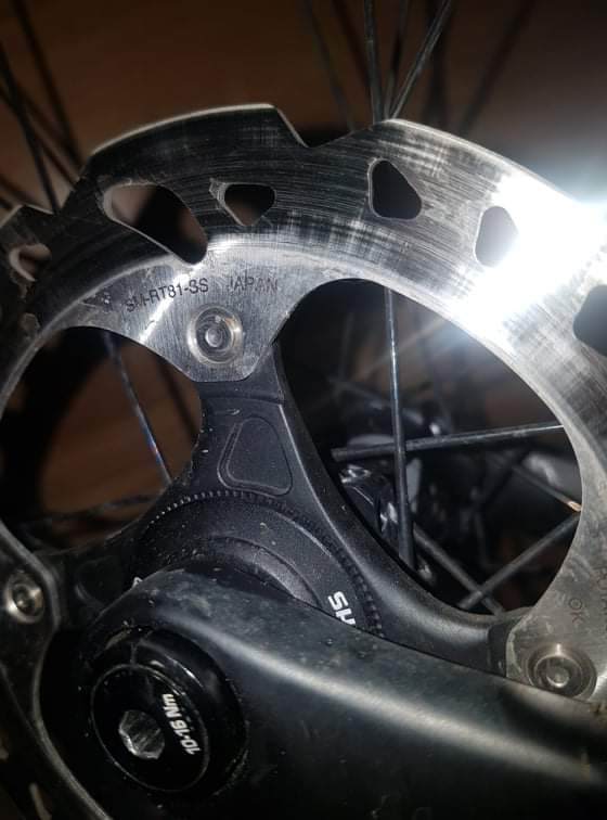

abdesign Napisano 20 Października 2021 Napisano 20 Października 2021 Sm-rt81 140mm Sm-rt99 dla porównania ale niestety 180-ka bo takie mam w emtebie.
