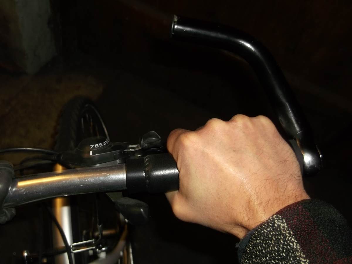

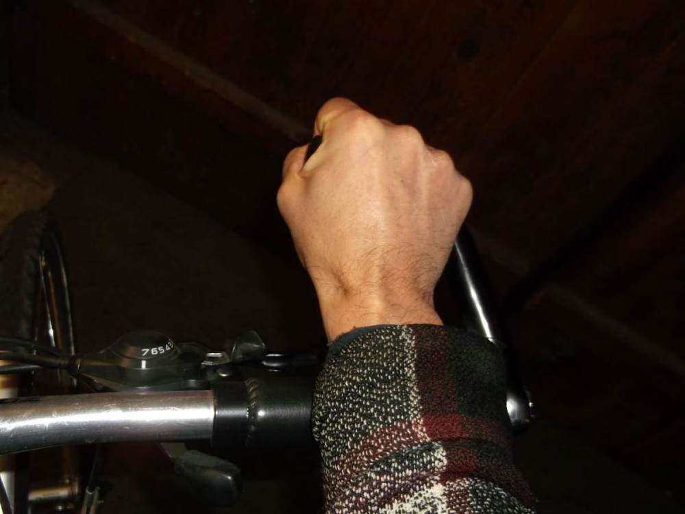

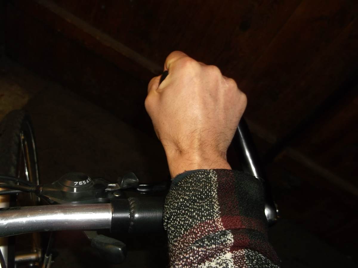

marvelo Napisano 9 Lipca 2021 Napisano 9 Lipca 2021 1 godzinę temu, kotlet79 napisał: Dla mnie z kolei baranek jest o niebo wygodniejszy na dłuższą metę. Na rowerze z płaską kierownicą po dwóch godzinach nie mogę już wysiedzieć, chciałbym się np. położyć na kierownicy i zmienić pozycję. Poza tym dla mnie trzymanie dłoni wzdłuż osi roweru jest bardziej naturalne niż w poprzek. Być może sprawę załatwia zamontowanie lemondki na płaskiej kierownicy, ale nie mam doświadczenia w tym zakresie. A ja do turystyki zdecydowanie wolę prostą. Lemondki nie próbowałem i raczej nie widzę jej w turystyce, bo duże to, ciężkie, zajmuje miejsce na kierownicy tam gdzie się montuje różne rzeczy, a i prowadzenie chyba specyficzne. Ale do prostej kierownicy jest banalne, lekkie i tanie rozwiązanie znacznie poprawiające komfort na długich trasach i ilość chwytów - rogi. Najlepsze moim zdaniem takie długie, zagięte. Kosztują 30-50 zł, ważą poniżej 200g i dają całkiem dużo chwytów. Ten ostatni to taka prawie lemondka, z oparciem przedramion na kierownicy. Leciałem tak dzisiaj moją białą damką z wiatrem z Horodyska na Krasnystaw i lekko z górki spory odcinek prędkość przekraczała 40 km/h, momentami blisko 50 km/h. Powyżej 45 km/h odruchowo palec wskazujący szuka już twardszego biegu, bo 42/11 dla mnie już przy tych prędkościach nieco za miękkie. W każdym razie ja na prostej kierownicy z takimi rogami mogę jechać cały dzień, a i w terenie (mam podobne w crossie i góralu) też się przydają, zwłaszcza na stromych podjazdach atakowanych na twardo, albo na asfaltowych odcinkach na maratonach mtb (ten ostatni chwyt pozwala mi wtedy często odjeżdżać konkurentom).
