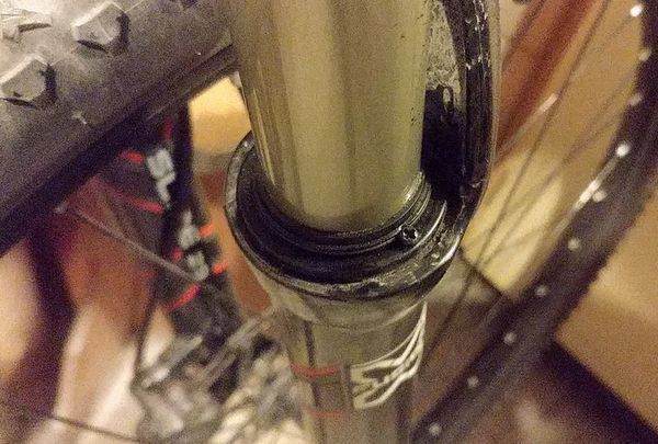

fw66 Napisano 16 Maja 2022 Autor Napisano 16 Maja 2022 W końcu podszedłem do tematu nasączania gąbek z drugiej strony... dosłownie. Przewierciłem po dwa małe otwory w górnej uszczelce i strzykawką wpuszczam olej bezpośrednio w gąbki. Zaślepione małymi śrubkami. Kiedy bym nie rozkręcał amorka to gąbki były prawie suche. Teraz mam nadzieje że przez dłuższy czas nie będę musiał go otwierać.
Galvatron Napisano 16 Maja 2022 Napisano 16 Maja 2022 Zrobiłeś w uszczelkach dziury, przez które do środka będzie wpadał brud, o ile nie są zamknięte naprawdę szczelnie. Twoje gąbki prawdopodobnie są mocno zużyte i dlatego słabo trzymają olej.
KSikorski Napisano 17 Maja 2022 Napisano 17 Maja 2022 20 godzin temu, fw66 napisał: Teraz mam nadzieje że przez dłuższy czas nie będę musiał go otwierać. Właśnie będziesz musiał częściej 😄 Smarowanie to jedno, a zaciąganie brudu w miarę zużywania się uszczelek to drugie...
Gość Napisano 17 Maja 2022 Napisano 17 Maja 2022 A tak ogólnie,w serwisie chodzi o wymianę przepracowanego oleju. Traci swoje właściwości. Gąbki mają za zadanie zniwelować efekt klejącej się uszczelki i nadać lekki poślizg. Tak samo jak smar na uszczelce. Gąbki w RS wymieniałem co 50h, nie stwierdziłbym że były suche. Koszt za parę to chyba 5-6 zł.
Dokumosa Napisano 17 Maja 2022 Napisano 17 Maja 2022 Ta flansza w której zrobiłeś otwór nie opiera się czasem na krawędzi goleni? Tym samym nie jest zatkana od spodu przez tą krawędź? A jeśli zrobione są pod kątem to co najwyżej trafiłeś w przestrzeń pomiędzy górną wargą zgarniającą syf i dolną wargą zgarniającą olej. IMHO jak koledzy napisali - odkurzacz syfu i nic więcej. Częste interwały serwisowe są wprowadzone właśnie w celu wyczyszczenia tego co jednak przedostało się do amortyzatora z zewnątrz i zastosowania czystych smarowideł.
JackFrost Napisano 17 Maja 2022 Napisano 17 Maja 2022 21 godzin temu, fw66 napisał: W końcu podszedłem do tematu nasączania gąbek z drugiej strony... dosłownie. Przewierciłem po dwa małe otwory w górnej uszczelce i strzykawką wpuszczam olej bezpośrednio w gąbki. Zaślepione małymi śrubkami. Kiedy bym nie rozkręcał amorka to gąbki były prawie suche. Teraz mam nadzieje że przez dłuższy czas nie będę musiał go otwierać. Gratulacje, w końcu polak pokazał inżynierom z SKF jak się robi mądre uszczelki. Nie to co ten badziew, który wszyscy na świecie produkowali na jedno kopyto. Może warto o jakieś zgłoszenie w urzędzie patentowym?
fw66 Napisano 17 Maja 2022 Autor Napisano 17 Maja 2022 20 godzin temu, Galvatron napisał: Zrobiłeś w uszczelkach dziury, przez które do środka będzie wpadał brud, o ile nie są zamknięte naprawdę szczelnie. Twoje gąbki prawdopodobnie są mocno zużyte i dlatego słabo trzymają olej Po wkręceniu śrubek wszystko jest szczelne. Nic nie wleci ani nic nie wyleci. Gąbki niedawno wymieniałem na RS. 10 godzin temu, Dokumosa napisał: Ta flansza w której zrobiłeś otwór nie opiera się czasem na krawędzi goleni? Tym samym nie jest zatkana od spodu przez tą krawędź? A jeśli zrobione są pod kątem to co najwyżej trafiłeś w przestrzeń pomiędzy górną wargą zgarniającą syf i dolną wargą zgarniającą olej. Oczywiście wierciłem na rozłożonym amortyzatorze, aby mieć pewność że otwory wyjdą dokładnie nad gąbką. Nikogo nie namawiam do dziurawienia swoich Fox'ów czy RS. Mój jest raczej budżetowy więc mi nie szkoda ;>} Kiedyś go często serwisowałem, bo... miałem czas i chęci. Teraz jednak priorytety się zmieniły i wole jak jest szybko, łatwo i bez brudzenia :>)
