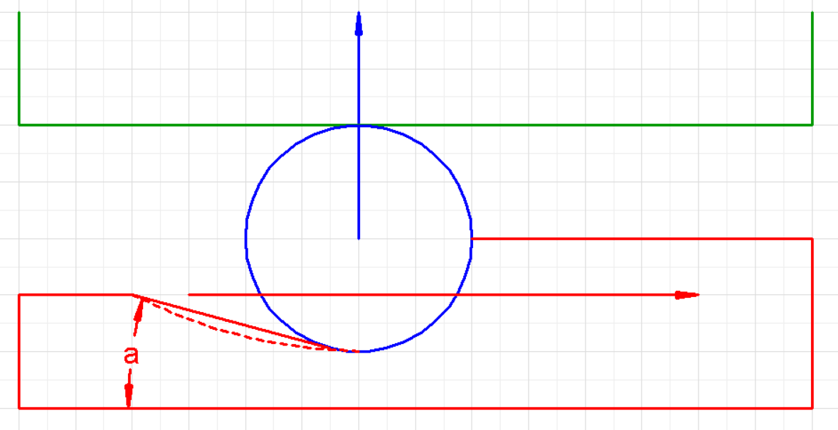

Przeciętna mechaniczna tarczówka działa jak na rysunku. Masz dwie płytki, z kulką ( zwykle trzema ) pomiędzy. Ciągnąc za klamkę ramię na zacisku obraca czerwoną płytką w kierunku zaznaczonym strzałką. Wtedy kulki toczą się po pochylni pod kątem 'a' i dociskają kulkę do zielonej płytki, która dociska klocki do tarczy.
Zależnie od kąta 'a' mamy do czynienia z hamulcem szosowym lub góralskim.
Kwestia jest taka, że:
1. Długość tej pochylni jest ograniczona i jeżeli kulka wyjedzie z zagłębienia w którym normalnie się znajduje, to możesz zablokować zacisk. Lubiane przeze mnie hamulce Alhonga MD11 mają ten mankament.
2. Ta pochylnia najczęściej nie jest prostą ale wycinkiem krzywej, co zmienia przełożenie mechaniczne. Im wyżej kulka jest na tej pochylni, tym mniejsza jest siła hamowania.
Ze względu na punkty 1 i 2, nie powinno się regulować hamulca mechanicznego za pomocą naciągu linki. Trzeba ustawić zacisk 'na luźno' za pomocą wszelakich regulacji które hamulec posiada, ale ramię aktywujące ma być jak najbardziej odkręcone. Idealnie jest, aby ciągnięcie klamki trafiało w punkt aktywacji klocka przy maksymalnie zluzowanej dźwigni na zacisku. W pewnym momencie, w miarę schodzenia klocków, trzeba system zresetować.

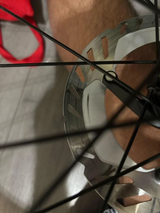

Moim zdaniem tym co zabija słabe klocki podczas hamowania z dużej prędkości do zera jest temperatura, a nie samo zahaczanie o ramiona za wąskiej tarczy.

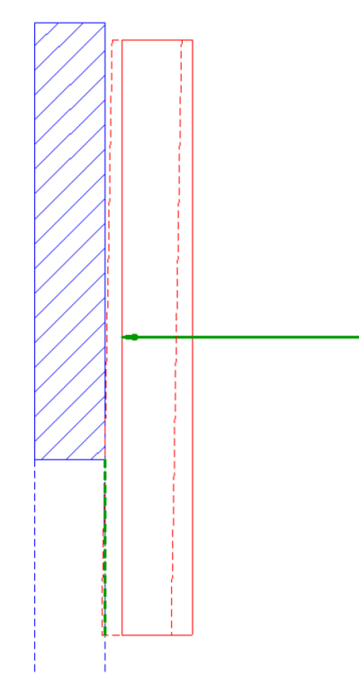

Czerwone - "szeroki" klocek shimano, 17mm. Niebieskie, tarcza pod klocek 12mm. Dociskając klocek do za wąskiej tarczy dostaniesz efekt przekoszenia jego powierzchni na punkcie styku, gdzie brakuje szerokości tarczy. Powoduje to mniejsze lgnięcie klocka na górze, rytmiczne podcinanie klocka na dole oraz wibracje wyczuwalne na klamce. Dodatkowo powoduje to gumowe czucie hamulca. Efekt pracy tego fenomentu możemy obejrzeć najlepiej na środkowej parze klocków które pokazałeś. Ale w sumie to na wszystkich widać albo nierówny docisk ze względu na wibracje, albo widoczne przykasowanie dolnego rejonu klocka.
Nie do końca tak, bo tym co bezpośrednio dociska klocek (ruchomy) do tarczy jest płytka czerwona, a nie zielona. Klocek jest po stronie płytki czerwonej (przynajmniej u mnie), a ta porusza się wraz z dźwignią (ramieniem) i jest tym, co można nazwać wypychaczem klocka. Pomimo że w konstrukcji są kulki i pochylnia (gdzie występuje tarcie toczne), po drugiej stronie mamy do czynienia z tarciem ślizgowym, bo wypychacz jednocześnie się obraca, a w miejscu kontaktu z tylną stroną klocka zostawia takie ślady (to mniejsze kółko):
Ten punkt styku jest bardzo istotny z punktu widzenia działania hamulca i musi być tam dobry smar, odporny na wysokie naciski. Gdy zamontowałem zen hamulec Nexelo w stanie fabrycznym (najpierw dałem na tył), już po pierwszym mocniejszym hamowaniu mi się zablokował i dźwignia nie chciała sama odbić. A siłą hamowania była bardzo słaba, nawet nie dało się zablokować tylnego koła. Dopiero po posmarowaniu miejsca styku tylnej strony klocka z wypychaczem hamulec zaczął jakoś działać. Fabrycznie nie było tam krzty smaru, a dodatkowo miękki, czerwony lakier zadziałał jak klej. Na zdjęciach powyżej widać jak wielkie siły tam działają i jak bardzo wypychacz wręcz wrzyna się w płytkę klocka.

Móc, to można. Tarcza to tylko blacha. Problem jest taki, że przy mocnym ściśnięciu klocków ramiona takiej tarczy działają jak nóż skrawający który masakruje klocki, powoduje wibracje klamki i powoduje nierówne schodzenie klocków. I to dodatkowo do wszelakich problemów które powycinane tarcze z kategorii aptekarskich powodują.
Ędit - nawet na zdjęciach Marvelo widać jak mocno skasowane są dolne rejony klocków.

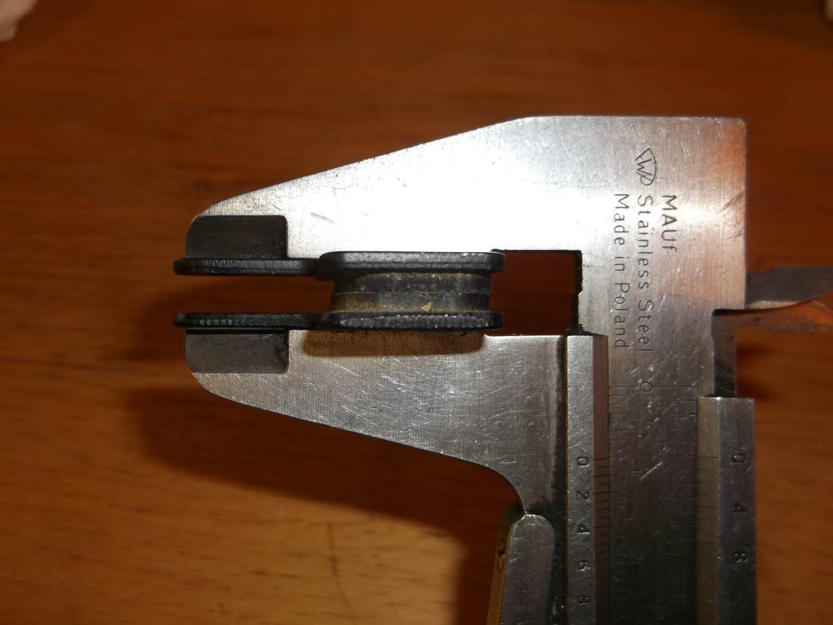

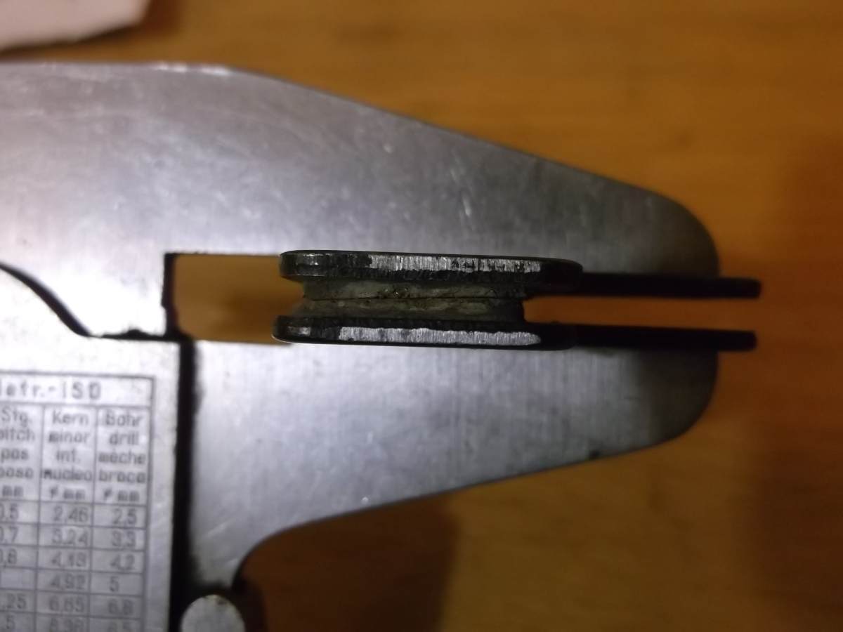

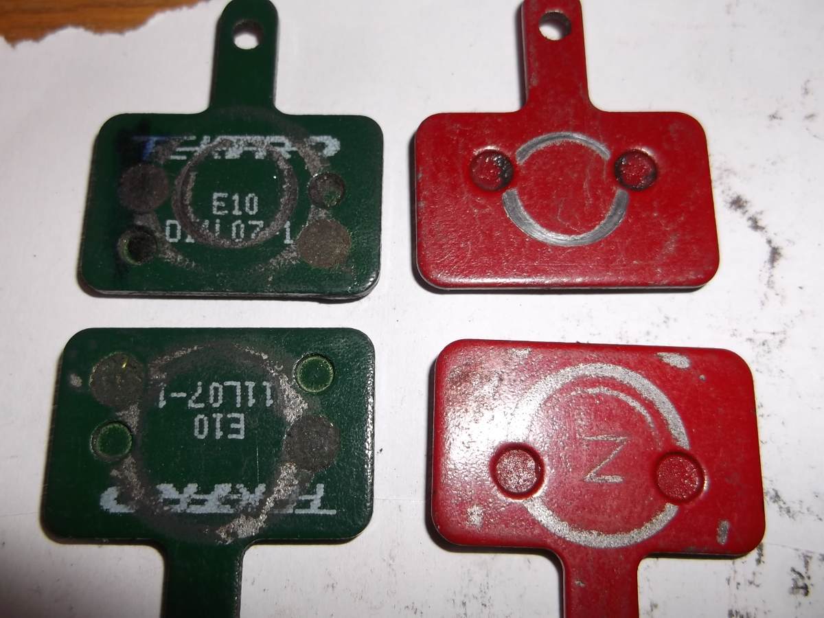

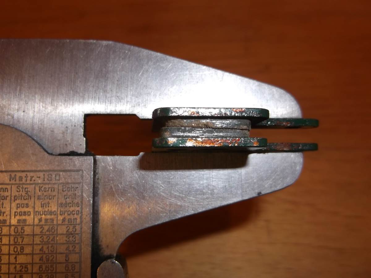

Z profilu:
Tektro:
Nexelo:

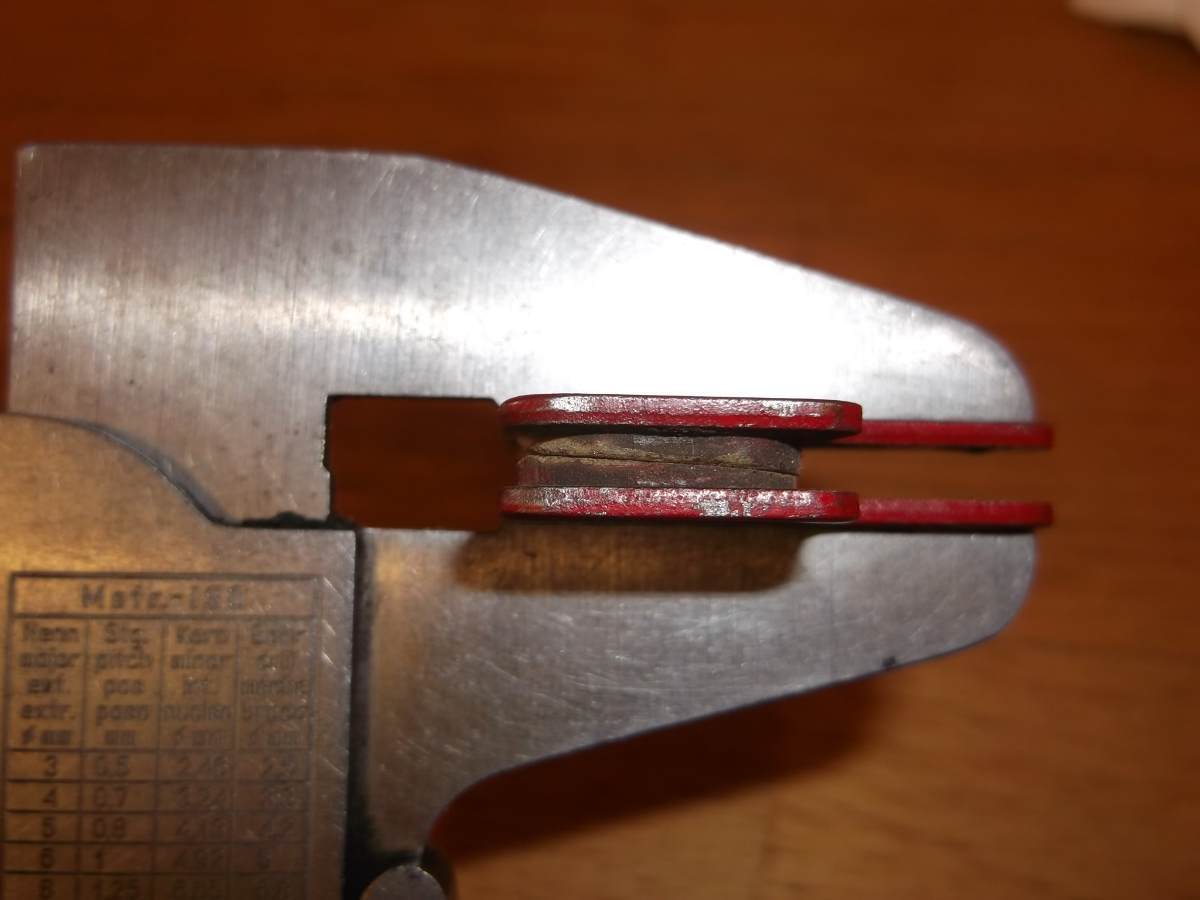

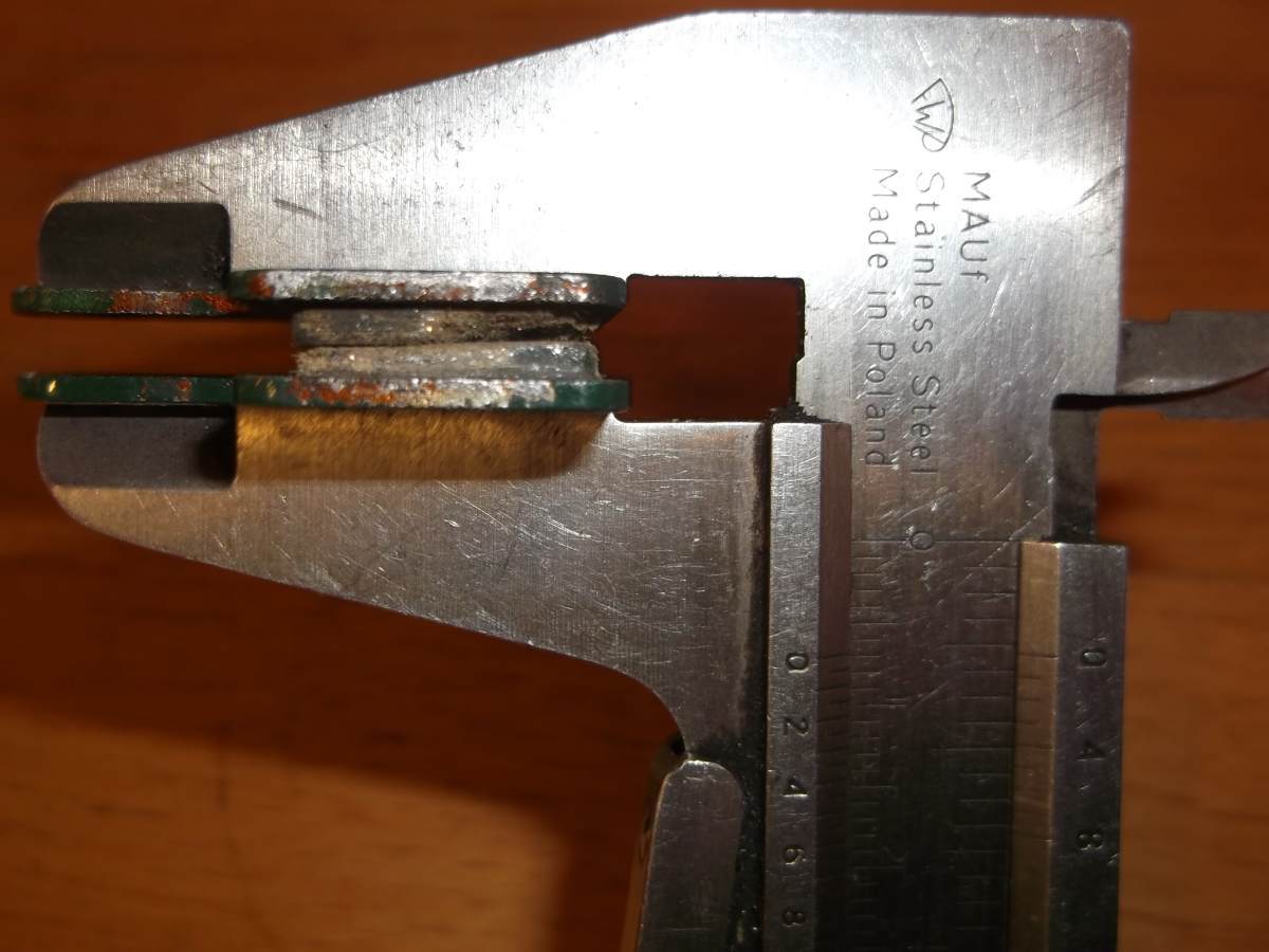

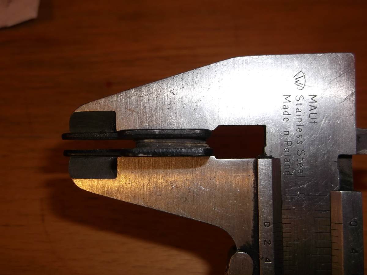

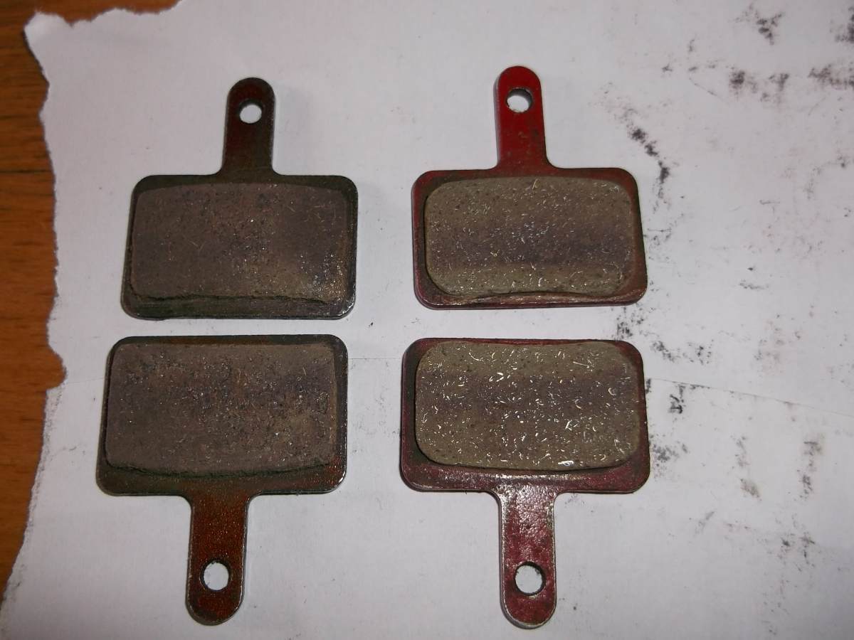

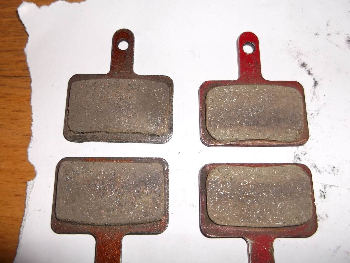

Nowe klocki mają razem (w takim ujęciu) około 8 mm grubości. Poniżej dziewicze klocki Clarks (te za 18 zł, żywiczne):
Edytowane przez marvelo

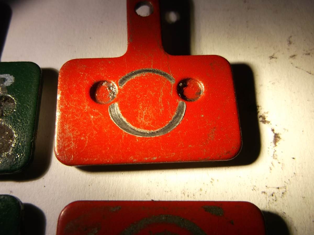

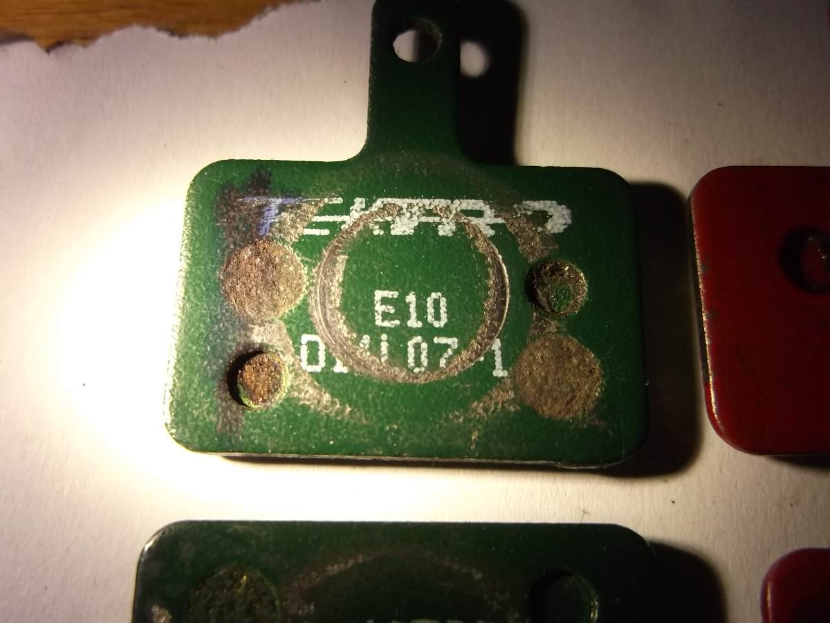

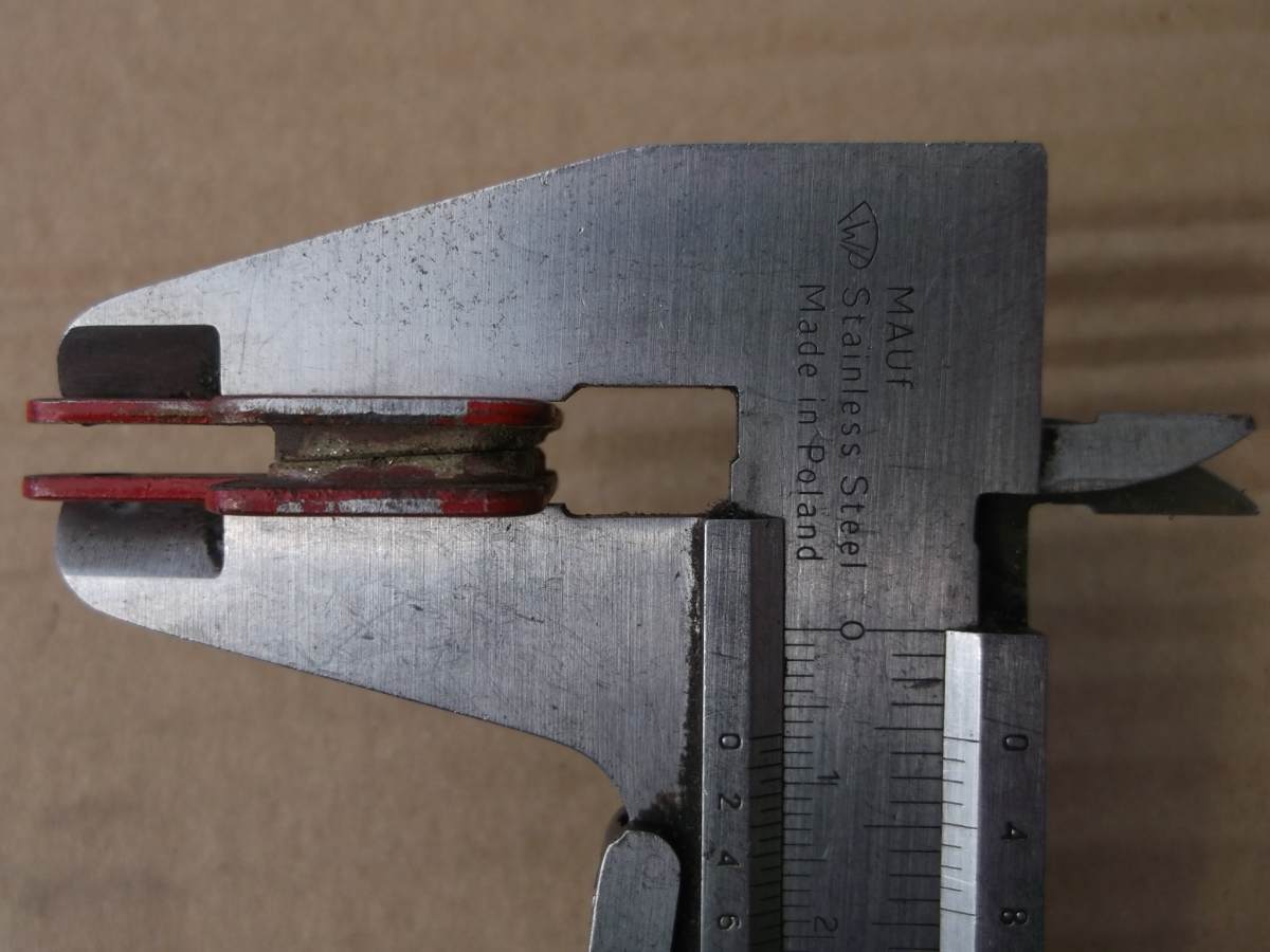

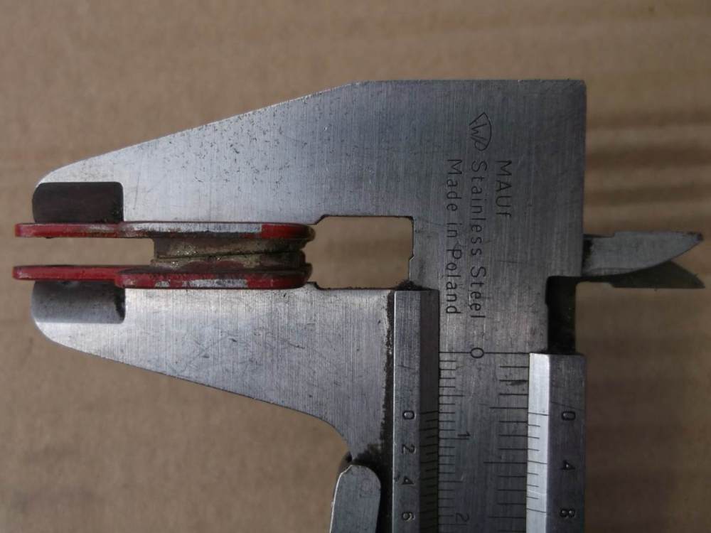

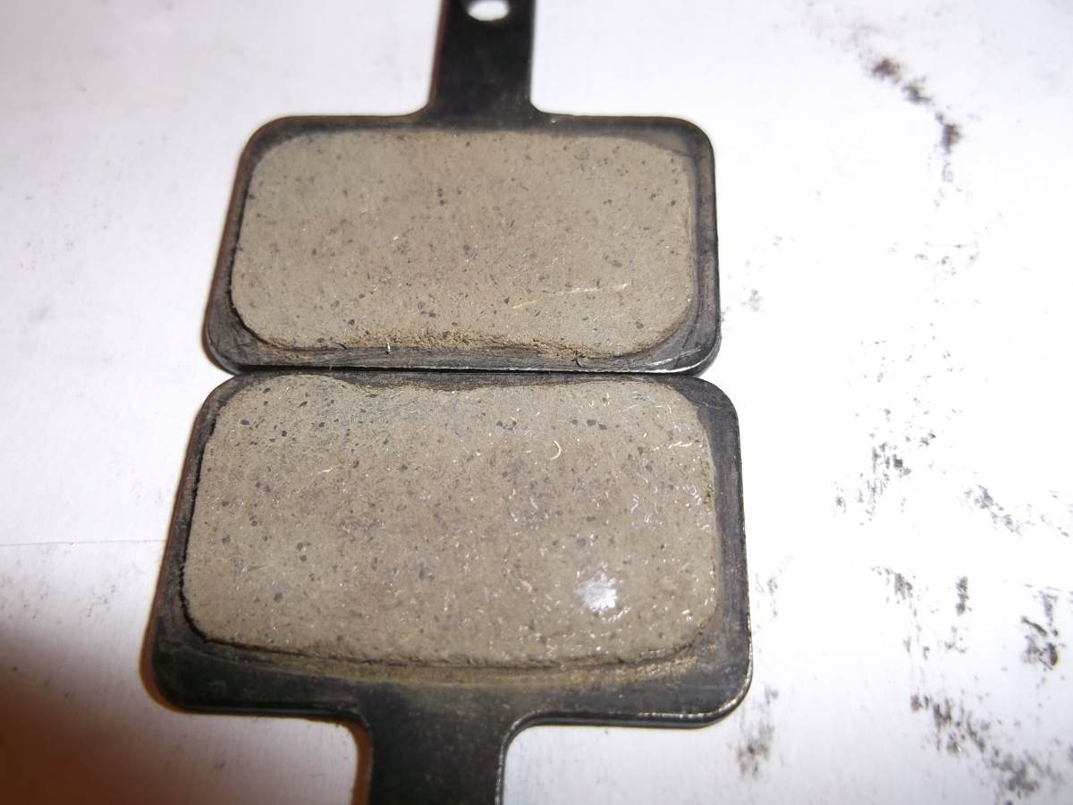

A tyle zostało z półmetalicznych klocków Jet po dzisiejszych testach (znów 3 zjazdy i hamowanie z 65 km/h do zera):
Po przeszlifowaniu:
Nawet się bardzo nie pokruszyły, po prostu się starły (w sumie najbardziej zużyte ze wszystkich, zostało jedynie 5,8 mm łącznie). Fading pod koniec hamowania był znaczny, wręcz myślałem że już się nie zatrzymam przed poprzeczną drogą (ten zjazd wąwozem wypada na drogę Niemienice - Krasnystaw, a zaczynam hamować z tych 65 - 67 km/h jakieś 40-50 m przed).
Na wszystkich klockach widać, że ruchomy zużywa się bardziej na dole, a stały na górze. Moim zdaniem sam fakt, że tarcza jest wąska ma tu niewielkie znaczenie. Tak będą się zużywały wszystkie klocki w konstrukcjach z jednym ruchomym klockiem, zwłaszcza gdy tarcza nie jest idealnie prosta i musimy zostawić pewien odstęp od nieruchomego klocka. Tarcza podczas hamowania pracuje w wygięciu i tak musi być.
Aktualnie założyłem te tańsze Clarks'y (żywiczne, te spiekana zostawię na później). Parę kilometrów już przejechałem docierając i nie jest źle (najlepiej ze wszystkich jak na razie), ale i tak roweru nie postawię na przednie koło. Mam już pancerz Jagwire Keb i da się zauważyć poprawę, ale cudów nie robi. Z przodu jest dość krótki, niecałe 70 cm. Zobaczymy jak zachowają się te klocki na tym zjeździe w Niemienicach. Pewnie za parę dni znów taki test powtórzę.

Z innej beczki: @marvelo - widzę na zdjęciach suwmiarkę z Fabryki Wyrobów Precyzyjnych. Doceniam! 😁
