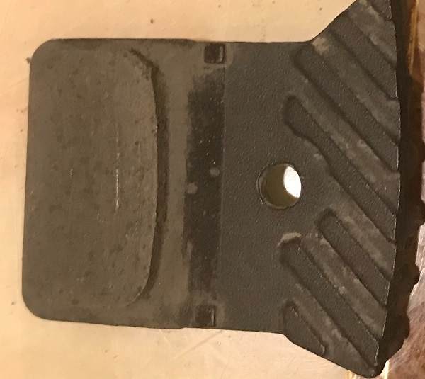

Sprawdziłem też klocki. Starsze mają jeszcze 1.5mm a nowsze 2mm okładziny, więc teoretycznie jeszcze powinny działać. Niestety powierzchnia nie wygląda najlepiej, na moje niewprawione oko.
1.5mm - stary
2mm - nowszy
Dodatkowo pomierzyłem tarcze. W starym rowerze mają 1.51mm i 1.52mm. W nowym obie powyżej 1.7mm.
