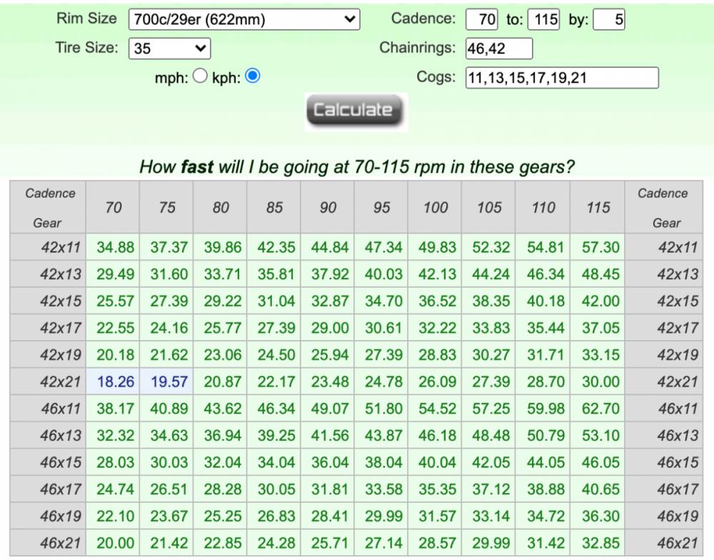

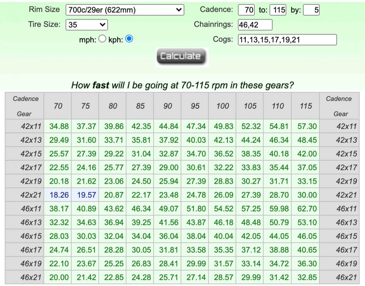

Gość Napisano 5 Stycznia 2021 Napisano 5 Stycznia 2021 @Mateusz30 przy 42x11 i kadencji 90 robi się prawie 45 km/h przy kapciach 35c. To mało?
Gość Napisano 5 Stycznia 2021 Napisano 5 Stycznia 2021 Nie zgadzam się, da radę latać po szosie na 1x i to nawet nieźle. Raz na jakiś czas latam z moim kolegą który ma przełaja na 1x i właściwie jedyne sytuacje gdy mu brakuje przełożeń to by dokręcić na większych zjazdach. Ale nikomu korona z głowy nie spada że chwile zwolnimy i poczekamy aż kolega "doleci". Podjazdy bez problemu, przełożenie 42/34 to właściwie to samo co 34/28 w szosie. Czyli braknie tylko na tych najcięższych podjazdach @lukasamd moim zdaniem 45 to troche mało.

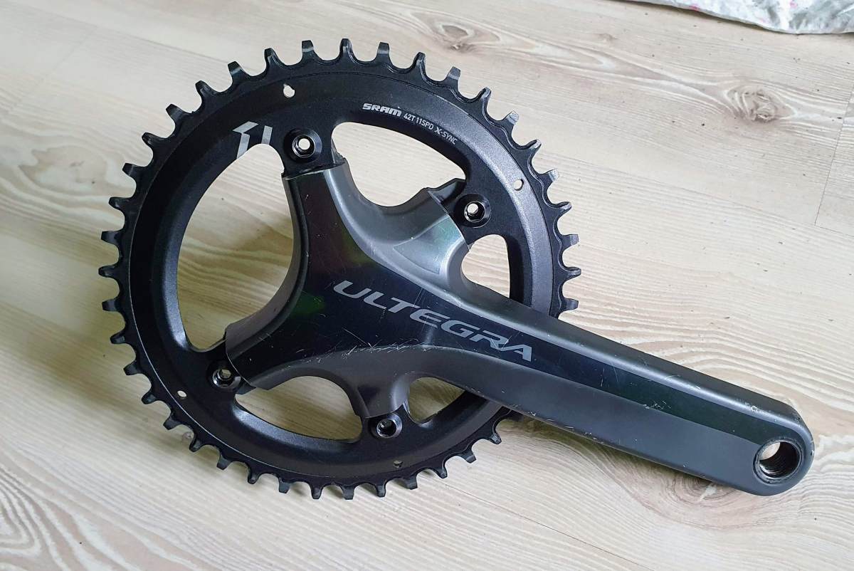

Gość Napisano 5 Stycznia 2021 Napisano 5 Stycznia 2021 Teraz, Chociemir napisał: Na cięższych podjazdach w terenie zabraknie bardzo. Zależy jaki teren i jakie podjazdy. Dla mnie gravel to nie jest zastępstwo dla MTB (takowego nie mam) i po prostu nie pcham się nim w bardzo ciężki teren. Za to Karkonoska na 1:1 (34-34) na gravelowych kapciach wleciała w zeszłym roku dwa razy. Łatwo nie było ale całość podjechana. Na moją nogę 1:1 to jest w pełni wystarczające wszędzie (w sensie wszelkie moje zastosowania roweru). @clavdivs korbę już mam, wystarczy blat GRX 1x zamiast obecnego 2x i będzie ok. Inna linia łańcucha powinna z kolei załatwić problemy z przekoasami jakie miałem przy poprzednim eksperymencie.
