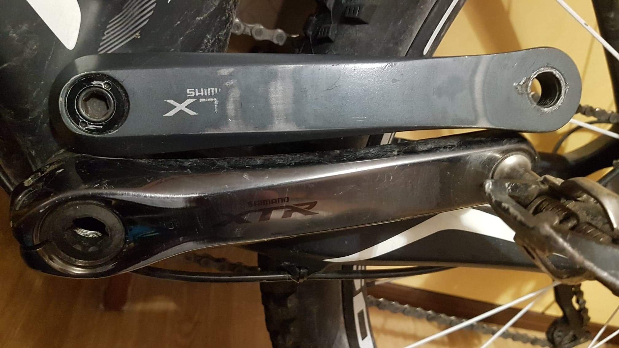

To tylko jakaś strona tak napisała, shimano nigdzie nie twierdzi że M590 to HT2, tylko 2-piece crankset. Hollowtech 2 to połączenie pustych ramion ze zintegrowaną osią 2-piece crankset. Opis HT2 od shimano jest prawidłowy bo HT2 "zawiera w sobie" 2-piece crankset ale nie na odwrót. Tak wygląda w środku HT2:

 HOLLOWTECH technology is an ultra-lightweight hollow crankarm created by SHIMANO with the company’s own proprietary forging technology that also maintains rigidity. The addition of HOLLOWTECH II technology integrates the bottom bracket axle with the right crankarm for more stiffness and a weight savings to achieve a high-dimensional balance. Its outboard bottom bracket bearing system provides better weight distribution and more pedaling stability, allowing for more efficient power transfer.
Czyli - Hollowtech to ramiona puste w środku, np stara korba XTRa M952 to Hollowtech
Hollowtech II to korba z ramionami pustymi w środku i zintegrowaną osią montowaną na łożyskach rozstawionych na zewnątrz mufy suportu.
Zintergrowana oś to w nomenklaturze Japończyków 2-piece crankset. W momencie kiedy wprowadzono nazwę Hollowtech II nie było po prostu w ofercie korb, które nie były Hollowtech, a miały zintegrowaną oś.
