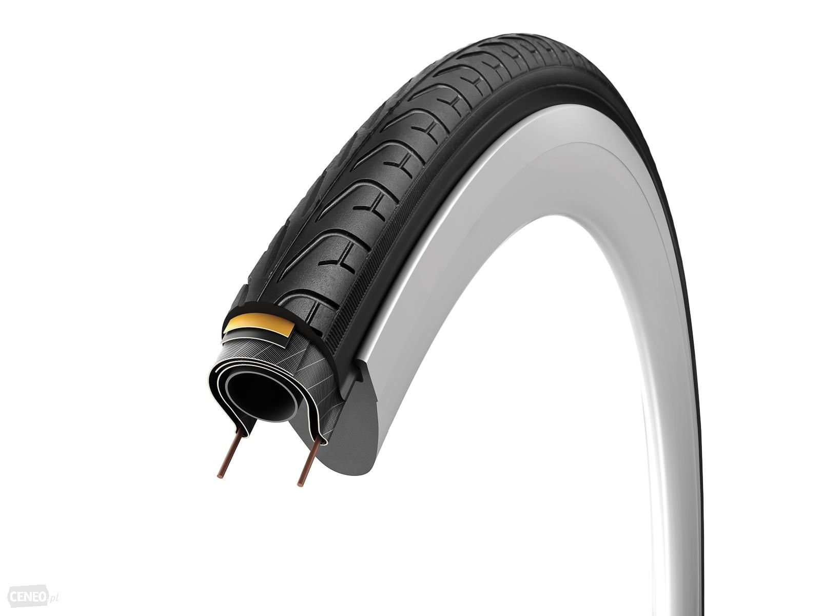

MaxLca Napisano 12 Lipca 2018 Napisano 12 Lipca 2018 Jesli jezdzisz asfaltem 80% (tak jak ja) to polecam Ci Vittoria Randonneur 1.5x26 sa w Decatlonie po 59zl. Po zmianie opon na nie, moje srednie predkosci na trasie wzrosły o srednio 5km. Z MTB robisz semikolarzówke
