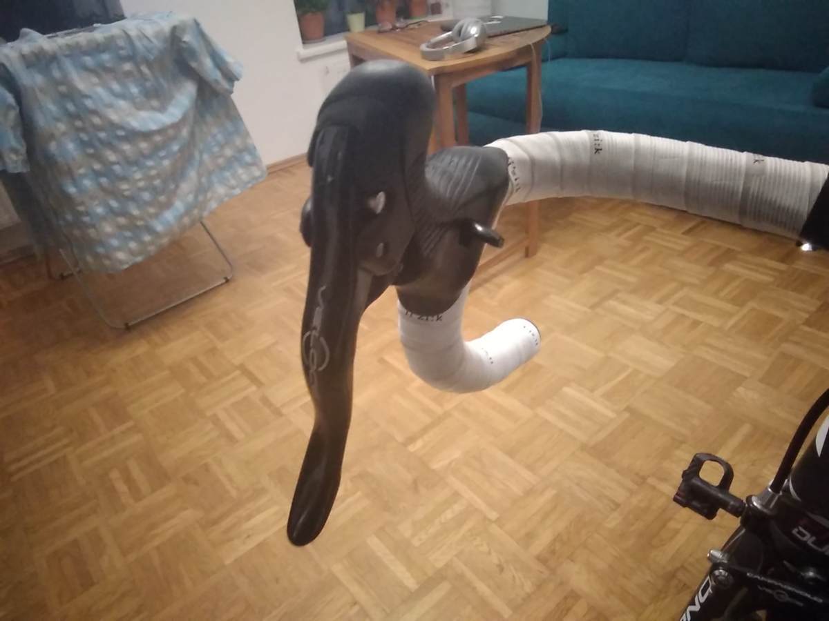

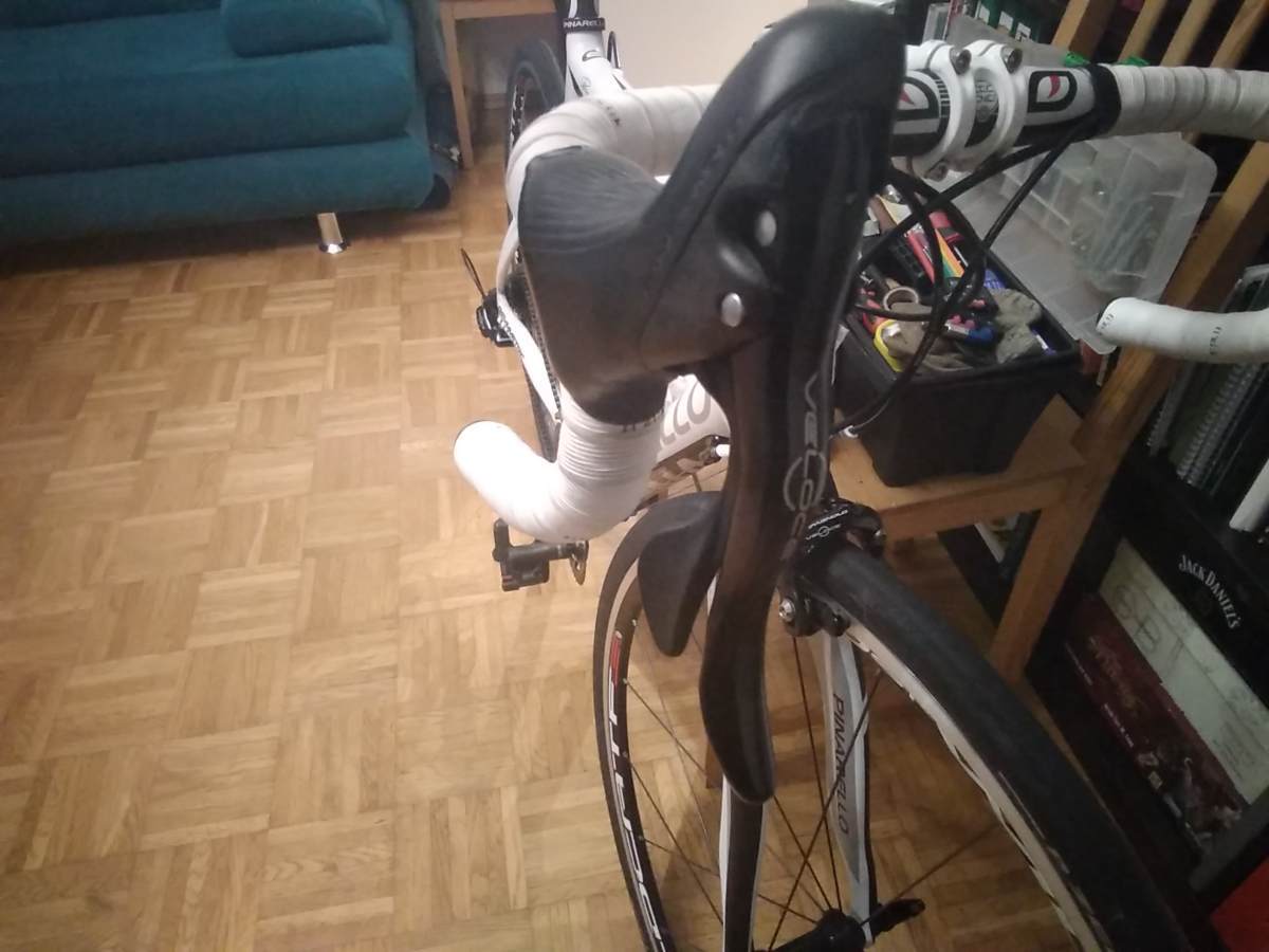

Byderobo Napisano 26 Czerwca 2024 Napisano 26 Czerwca 2024 Tak, problem jest dokładnie taki. Jako że kupiłem niedawno rower używany (sprzedawca uczciwie uprzedził o problemie) i jest to moja oierwsza styczność z Campagnolo to nie rozróżniam wersji, jedynie mogę przeczytać co jest napisane i policzyć ilość zebatek Manetki wyglądają jak na zdjęciu. Czy po zdjęciu jesteś w stanie określić czy to nowszy czy starszy mechanizm? Może masz linka do filmiku jak problem rozwiązać? Pytania o kompatybilność mimo wszystko aktualne, na przyszłość się może przyda Cytuj
marvelo Napisano 26 Czerwca 2024 Napisano 26 Czerwca 2024 Masz Veloce z nowszym kształtem łap, ale mechanizm jest Escape, czyli zrzucanie o jeden (gdy mechanizm jest sprawny) i ten nieszczęsny, ścierający się ząbek (po części również plastikowa zębatka). Więcej informacji tutaj: Cytuj
