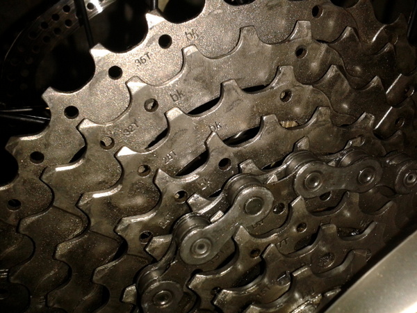

Witam,
Jako że w moim pierwszym rowerze górskim z prawdziwego zdarzenia (Canyon Al6.9) udało mi się prawdopodobnie zajechać przynajmniej kasetę  po 1200 km mam pytanie o ocenę stanu napędu oraz co dokładnie wymienić aby w przyszłości uniknąć potrzeby tak częstej wymiany podzespołów.
Troszkę przegapiłem moment zmiany łańcucha. Myślałem, że jeżdżąc głównie po płaskim i w suchych warunkach  wymienię oryginalny łańcuch na inny po około 1000km. Stary łańcuch (KMC X10) zaczął sprawiać problemy domagając się smarowania co 30-50km aby zapewnić bezgłośną pracę. Wydawało mi się, że nie jest jeszcze jakoś bardzo rozciągnięty (na oko 5mm dłuższy niż nowy łańcuch). Niestety po zmianie, nowy łańcuch (Campagnolo C10 Veloce) zaczął przeskakiwać na 3-4 najmniejszych trybach kasety.
W serwisie poradzili mi, żebym dojeździł stary komplet jeszcze z 1000km ale obawiam się czy przy rozciągniętym łańcuchu nie ucierpią też tryby korby o ile już nie ucierpiały (po powrocie do starego zrobiłem jeszcze z 300km).
Pytanie więc czy nie zmienić kasety jak najszybciej? Rozważam nawet wymianę na deore XT (oryginalnie deore) + 3 łańcuchy Campagnolo C10 Veloce na zmianę.
Pytanie drugie czy tryby korby nie zostały już na tyle zużyte, że ucierpią na tym nowe łańcuchy? (troszkę poczytałem o ocenie stanów zębów trybów ale brakuje mi tu doświadczenia)
Pozdrawiam
Michał
  • Mod Team
Jak 0.75 wchodzi ciasno prawdopodobnie będzie na skraju ok, jak wchodzi lekko to juz kaseta do wymiany lub szlifu. Mozesz zajeździć napęd, pytane czy nie szkoda ci korby.

Panowie, potrzebuje aby któryś bardziej doświadczony odemnie zerknął na stan zębatek korby i kasety. Na moje chyba korba już kwalifikuje się do powolnej wymiany. Zdjęcia poniżej:
@kiniu37: Kaseta jeszcze pojeździ, ale możesz przedłużyć jej żywot poprzez korzystanie z miększych biegów (13T i 15T zaczynają się brzydko rzeźbić). Wydaje mi się że warto spróbować nowego łańcucha...
Mam 3 Korby na stanie i mam dylemat którą założyć (Czyt. na której dłużej pojeżdżę)
wybieram korbę nr 2
1 - środkowy blat już raczej do wymiany.
3 - trochę lepiej ale też bym jej nie zakładał
Na kasecie nowy łańcuch będzie skakać na dwóch koronkach. Korba szału nie robi (aczkolwiek rozmazane, ciemne zdjęcia...), 50% szans na skakanie na środkowej zębatce, pozostałe pojeżdżą jeszcze trochę.
