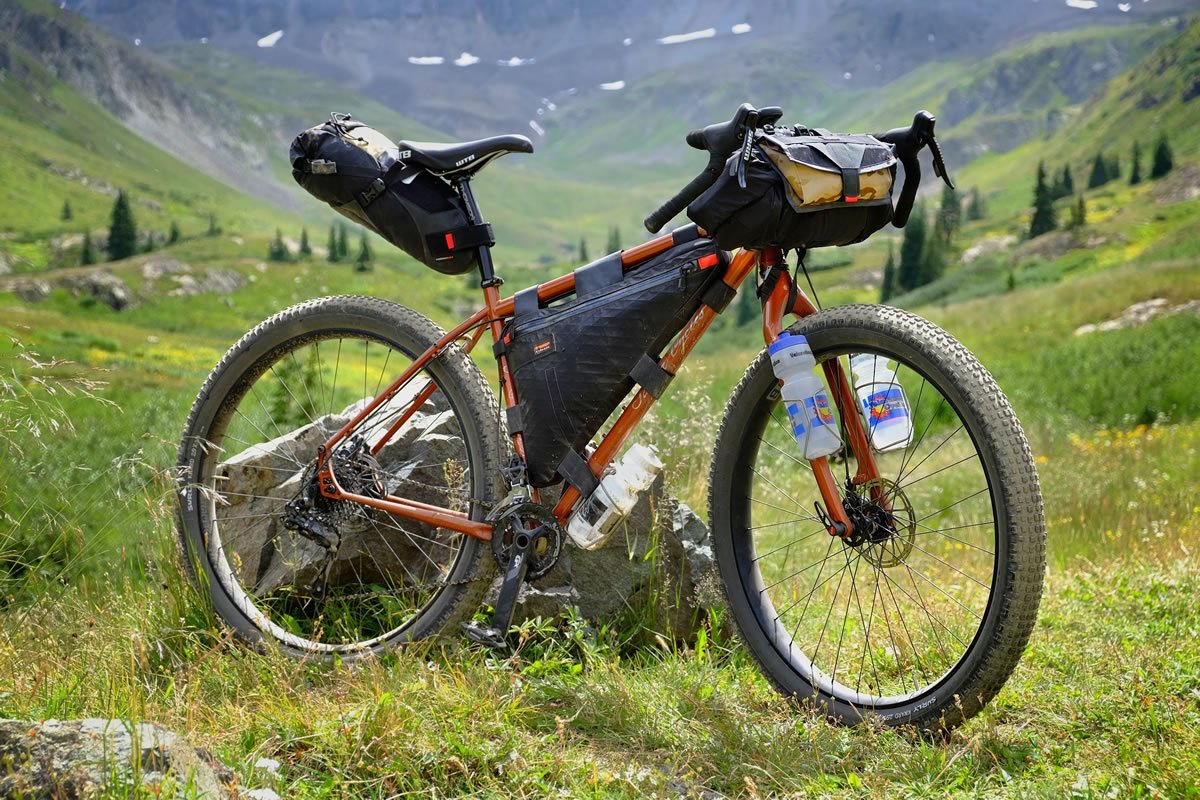

Kurczę, chętnie bym coś takiego przetestował u siebie. Tylko te klamkomanetki 11s... Jak wpadnie mi coś w ręce w okazyjnej cenie to będę kombinować :) Jak nie, to trudno :)

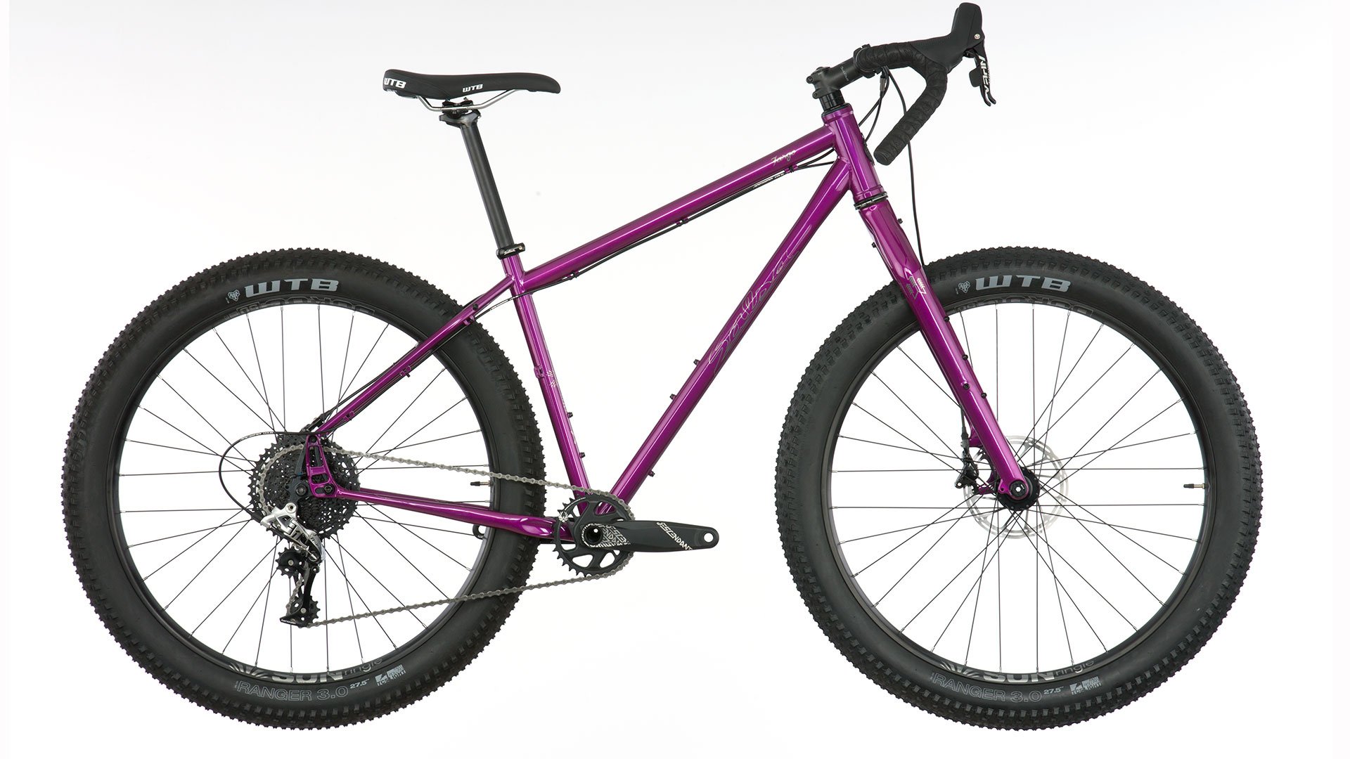

Kiedyś strasznie spodobał mi się prototyp Salsa Deadwood i od tamtej pory chodzi za mną koło plusowe z barankiem w parze ;) Tylko tam pożenili drop bar z kołem 29x3.0

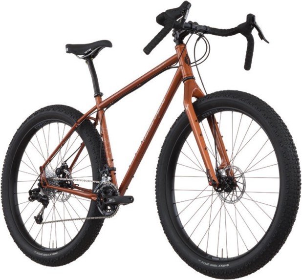

Z kolei nowa Salsa Fargo 27,5+ też ma drop bar z kołem 27,5 x 3,0 i wygląda całkiem zacnie :)
Poniżej zdjęcia Deadwood'a (prototyp 2016) i na końcu nowa Salsa Fargo 27,5 x 3,0 (większe rozmiary ramy przyjmą również 29x3,0, czyli zrobili mix starej Salsy z prototypem Deadwood'a), czyli coś co teoretycznie mógłbym rzeźbić z mojego ST (tylko rama trochę długa i niska w porównaniu do Fargo).
