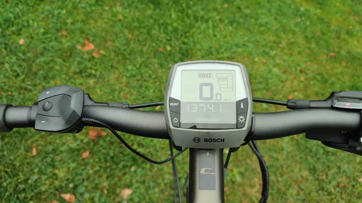

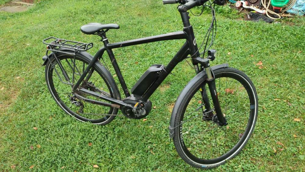

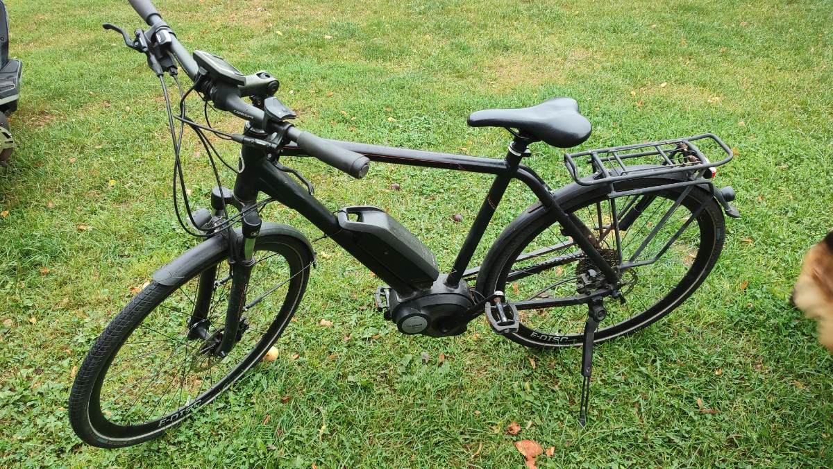

  2. Witam, Mam na sprzedaż rower elektryczny kalkhoff b9 z bodajże 2018r. Kolor czarny mat, męska rama 20", na silniku Bosh active. Rower jest mój, przywiozłem go osobiscie z roboty, używałem jakiś czas na dojazd do roboty. Silnik jest zmieniony, ma symboliczny przebieg 1300km, bateria wytrzymuje w norweskich dość górkowatych warunkach ok 40km na max wspomaganiu. Koła także mają taki przebieg. Hamulce posiadają nowe klocki jest nowy łańcuch nowa linia przerzutki, napęd 1x10 deore. Rower jest w całości sprawny kable, lampy. Na zdjęciach widać. Brak zamka ponieważ się zaciął a klucz niestety złamał w zamku, więc zakupiłem wpaść je nowy zamek abusa. Cena to 4000pln. Na rower daje gwarancję rozruchowa. Najnowszy soft w materi silniku i wyświetlaczu. Nie ma błędów. Nie był pochowany, myty I zdjęcia nie miały pokazywać z jak najlepszej strony rower był dla dziadka ale dziadek pojeździł i stwierdził że w sumie to nie chce. Mam wszelkie części zapasowe.
