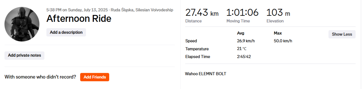

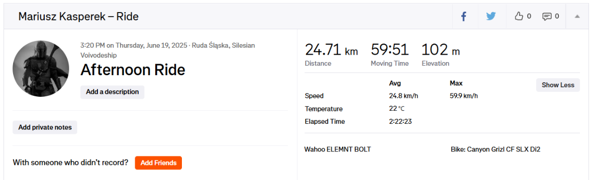

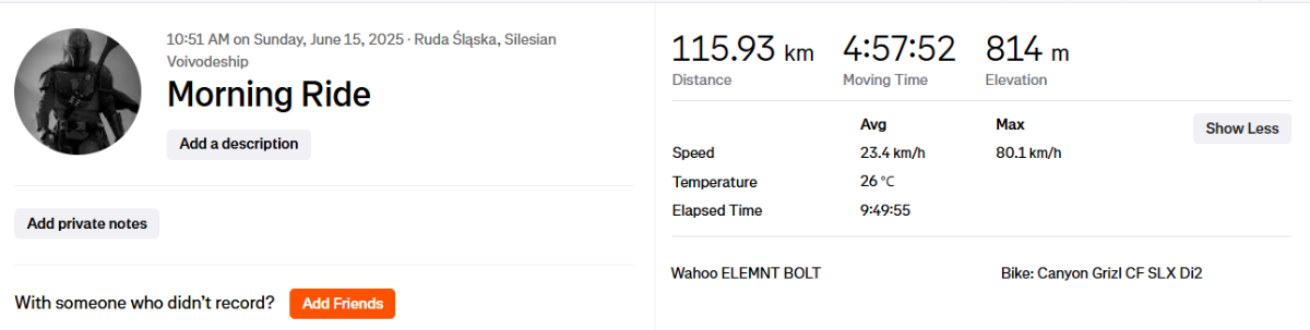

Trochę odkopię. U mnie z kolei Strava mocno zawyża max speed, no gdzie ja robię na gravelu z 48c oponach na prostej 50 km/h Albo nawet 60 🤣 Gdzie max wyciągam 41, przynajmniej tyle licznik pokazał Albo tutaj 80 🙃 Generalnie jest tego znacznie więcej, ale to takie najbardziej skrajne różnice. Średnia generalnie się zgadza, ale ten max speed jest z doopy.
