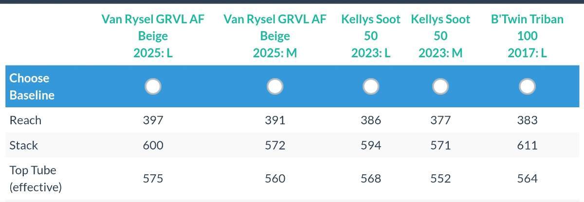

Ten rower jest baaardzo długi. Ja mam 183 cm wzrostu ale długie ręce - zasięg jak dla 186 cm i mam Kellysa Soot 50 w rozmiarze L (chociaż też mógłbym mieć M bo M jest do 186 cm a L od 182 cm ale chciałem tak jak Ty większy Stack i bardziej rekreacyjną pozycję) ale, żeby było mi wygodnie musiałem wymienić mostek na 2 cm krótszy. Wcześniej miałem Tribana w rozmiarze L i oba rowery mają znacznie mniejszy Reach i efektywną długość górnej rury niż ten Van Rysel w L, bardziej jak M a jestem wyższy niż Ty. Dla porównania wklejam Van Rysela w L i M, Kellysa w L i M i Tribana w L: Ja bym wymienił na M -

Mam wzrost i przekrok prawie identyczny jak autor tematu i dla mnie w rowerze z barankiem horyzontalne 575mm, nawet przy nowoczesnej geometrii, to dużo za dużo, dla siebie zdecydowanie brałbym M-ke. -

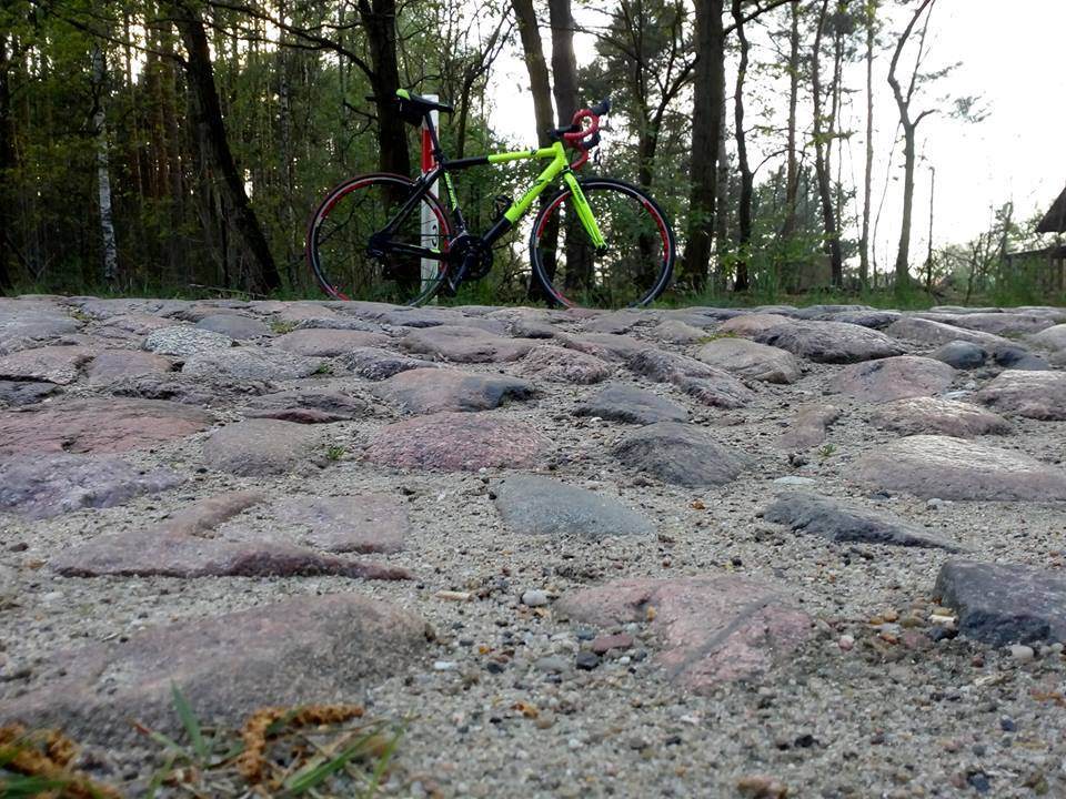

Nie widzę tu niczego szczególnego I zapewne wiele osób też Poniżej set testowy na "piekiełku" w 23c po poprawkach wrzucony w "jakąś tam ramę" . Cały bajer w tym wszystkim polega na tym, że aby skutecznie ( i szybko)po czymś takim jeździć , to trzeba umieć po tym jeździć -

@Mjablonskki spróbuj M może być lepiej. Sam zazwyczaj miałem L lub XL tylko w MTB, kupując ramę pod grawela wg tabelki też wyszła mi L, ale teraz wiem że M byłaby wygodniejsza. Właśnie, rozmiarami z MTB można się wkopać na za dużą ramę. -
