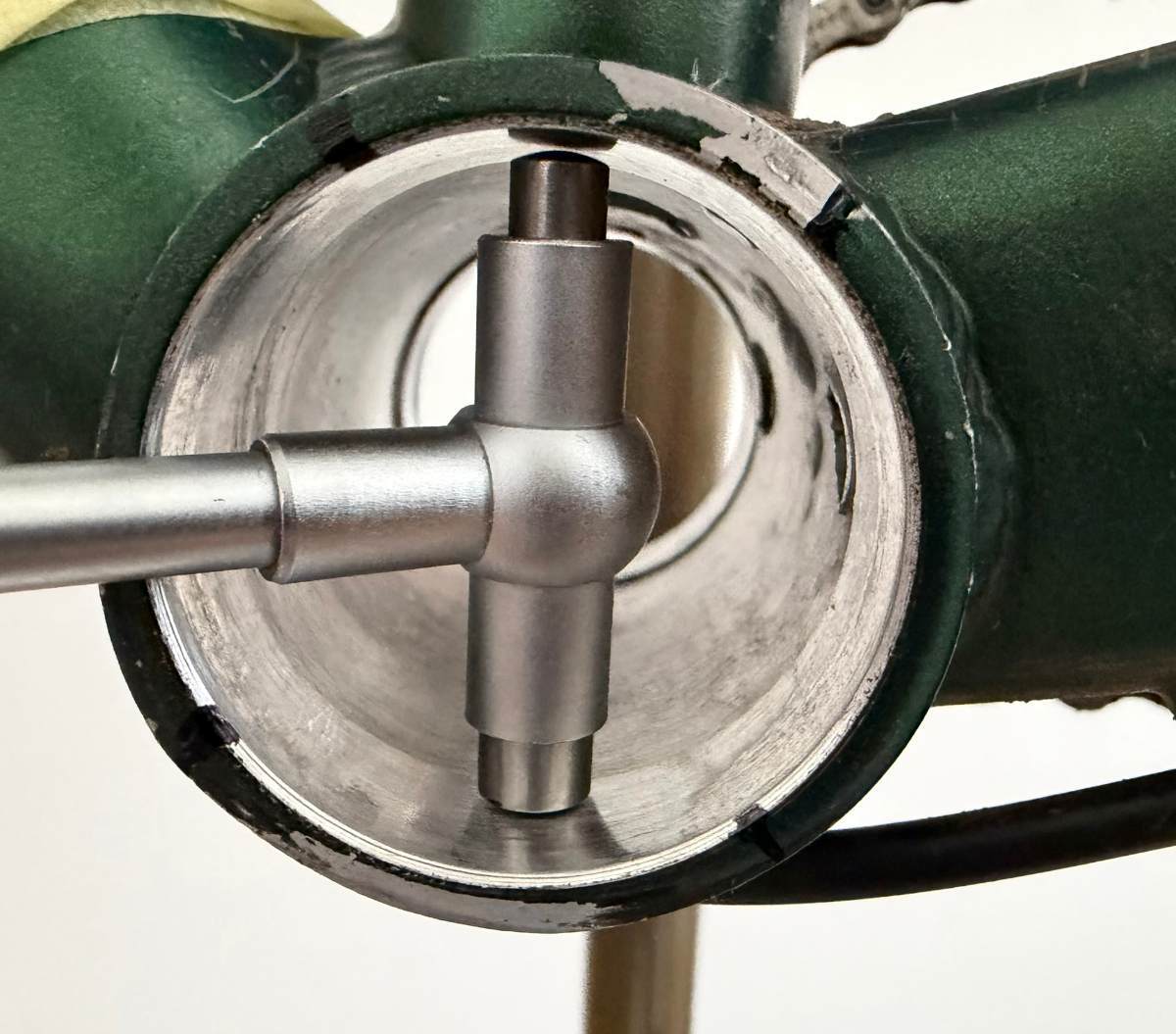

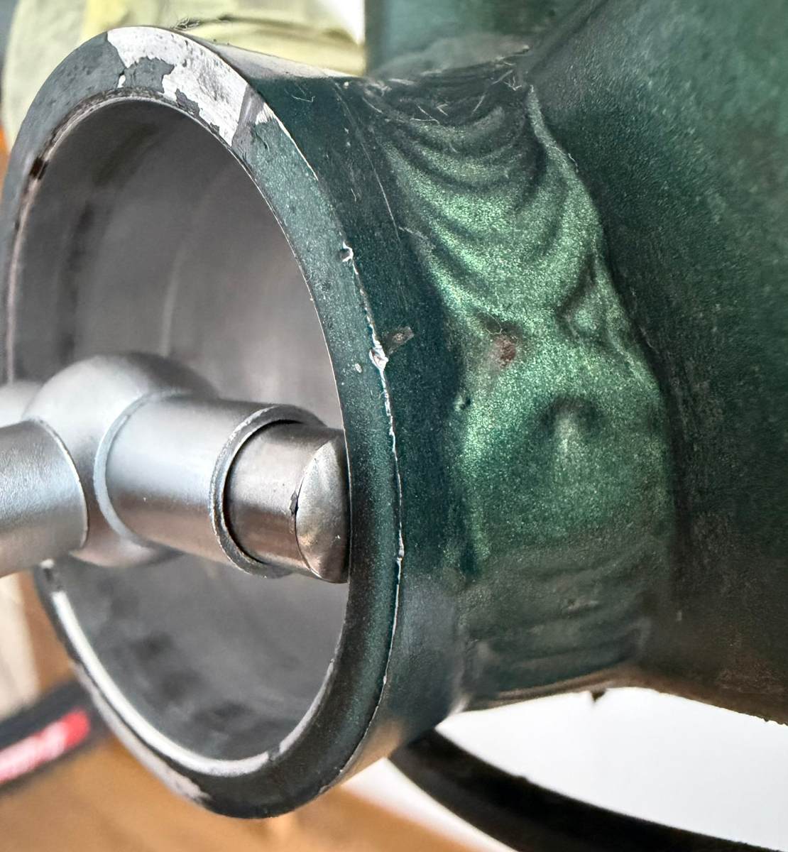

[Pressfit] narzędzia
karczk odpowiedział michalma86 → na temat → Naprawa i konserwacja roweru - zrób to sam
Dorzucę do listy narzędzi dla tych, którzy mają problem z pressfitem - sprawdzian średnicowy nastawny (np. firmy Limit 32-54 mm, 30-40 zł). Najpierw na suwmiarce ustawiamy 40,95 mm (jeśli ktoś ma mufę typu "41 mm") i blokujemy śrubą. To jest minimalny wymiar, który powinien mieć otwór w ramie. Następnie w szczęki suwmiarki wkładamy sprawdzian i blokujemy jego nastawę. Od tej pory, używamy sprawdzianu jako całkiem wygodnego narzędzia do sprawdzenia mufy w rowerze. Nie jest to idealne, ale znacznie lepsze niż sama suwmiarka, którą wcale nie jest tak prosto poprawnie sprawdzić średnicę w paru miejscach, łatwo o błąd gdzie się oprą ostre szczęki. Takim sprawdzianem, możemy też obracać wew. i sprawdzać gdzie wymiar się nie zgadza. W oparciu o wyniki, można pomyśleć nad konkretnym rozwiązaniem. Dodam tylko, że suwmiarka musi być bardzo dokładna (~0,02 mm), bo jak widać na poniższym sprawdzianie "go nogo", zakres jest bardzo wąski. Inny przyrząd do weryfikacji typu "go nogo": https://www.bicycleservicecentre.co.uk/product/go-nogo-gauge-pressfit-shimano-bb86-bb92/348 (~200 zł) Sprawdzian w kształcie walca, ale o dwóch różnych rozmiarach. 40,95 mm który powinien dać się lekko wcisnąć i 41,00 mm, który nie powinien wchodzić. Innym potencjalnym problemem jest brak osiowości otworów, ale to już inny temat. -

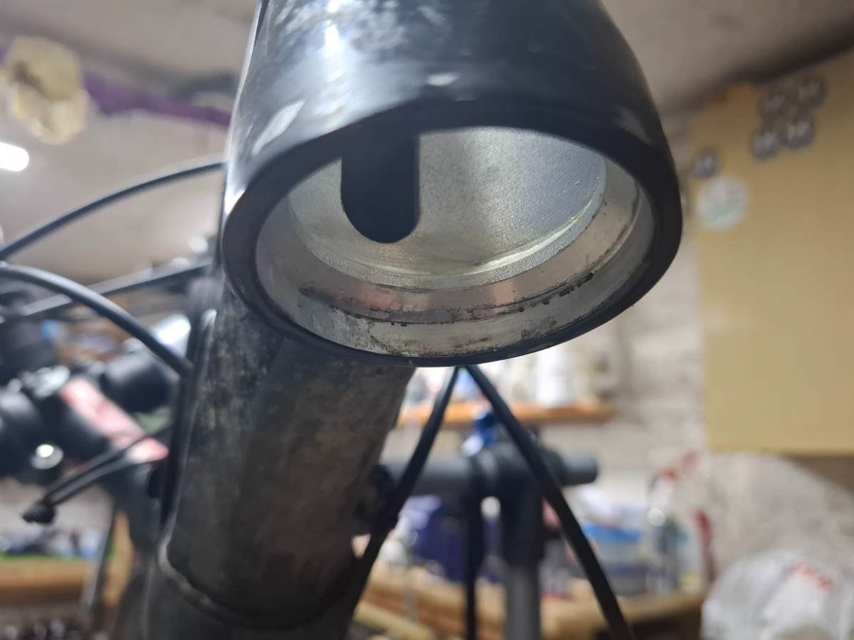

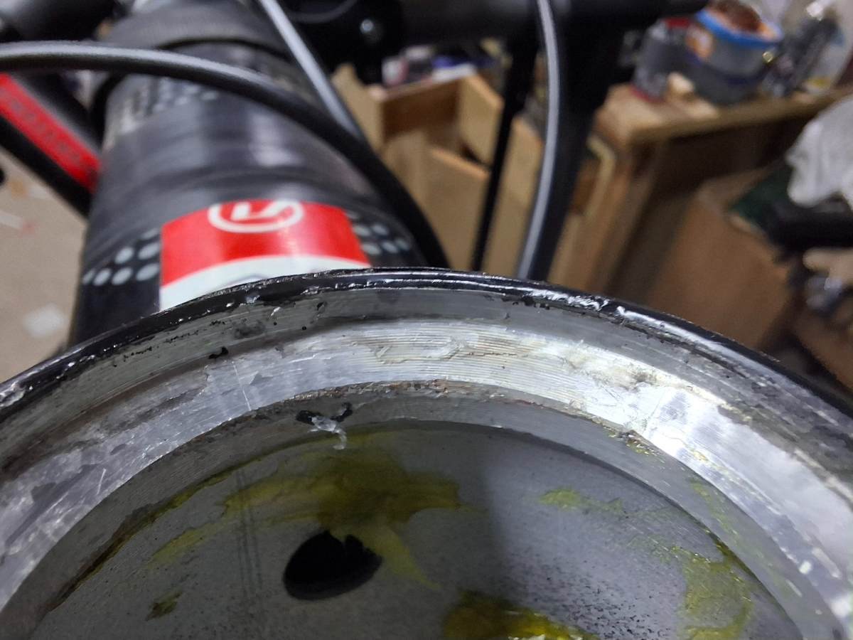

bastard83 obserwuje zawartość → [Główka ramy] zużyta/zniszczona
Czy z tą główką jest wszystko ok? Czy jest zniszczona? Łożyska zaczęły piszczeć i kupiłem stery ale nie wiem czy to pomoże?
Było obejrzeć przy odbiorze, do czego masz pełne prawo (i pewnie były warunki), to mógłbyś pewnie od serwisanta w ramach odszkodowania uzyskać doprowadzenie do stanu wyjściowego (nowe hak i oś). Teraz to musisz sam zaradzić wedle rady powyżej i wyciągnąć nauczkę na przyszłość (i modlić się, żeby skończyło się na tak łagodnym wymiarze kary jak te dwie części). Nie darmo wszelkie prace podlegają odbiorom. I te duże, ale i te małe tyż.
