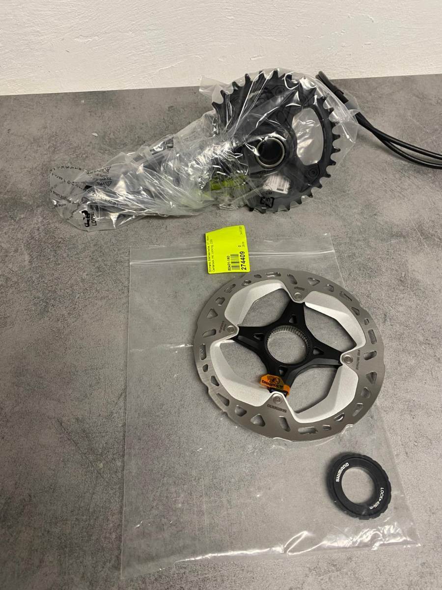

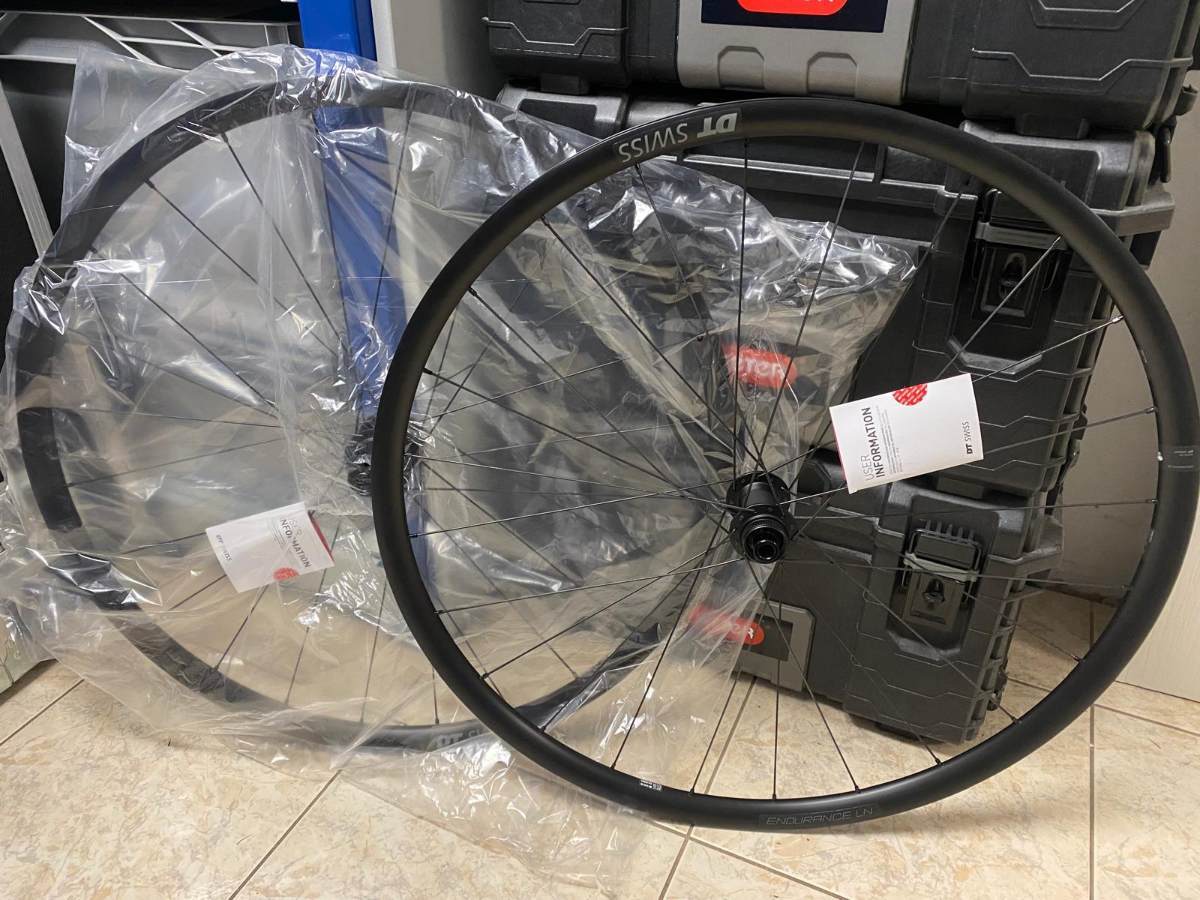

@vincek kciuki chyba pomagają bo Merlin EU dostarczył dzisiaj co miał dostarczyć... Koła za 45EUR okazały się (zgodnie z przeczuciem) byćz przodu jednak pod oś 12x100 a nie 110 i wyglądają jak klasyczne Endurance LN jakie sprzedawał Bike Discount najtaniej za 108 bodajże... Zapakowane dobrze, każde koło w folii i osobnym pudełku (bez loga DT), i te pudełka we wspólnym, dopasowanym pudle. Oprócz tego korba M6100 i tarcza hamulcowa - w osobnym pudełku, niestety standard niemiecki pakowania części OEM - Korba w samej folii wrzucona do pudła- na szczęscie nic się nie uszkodziło - bo też nie miało co.. Podsumowując sklep działa
