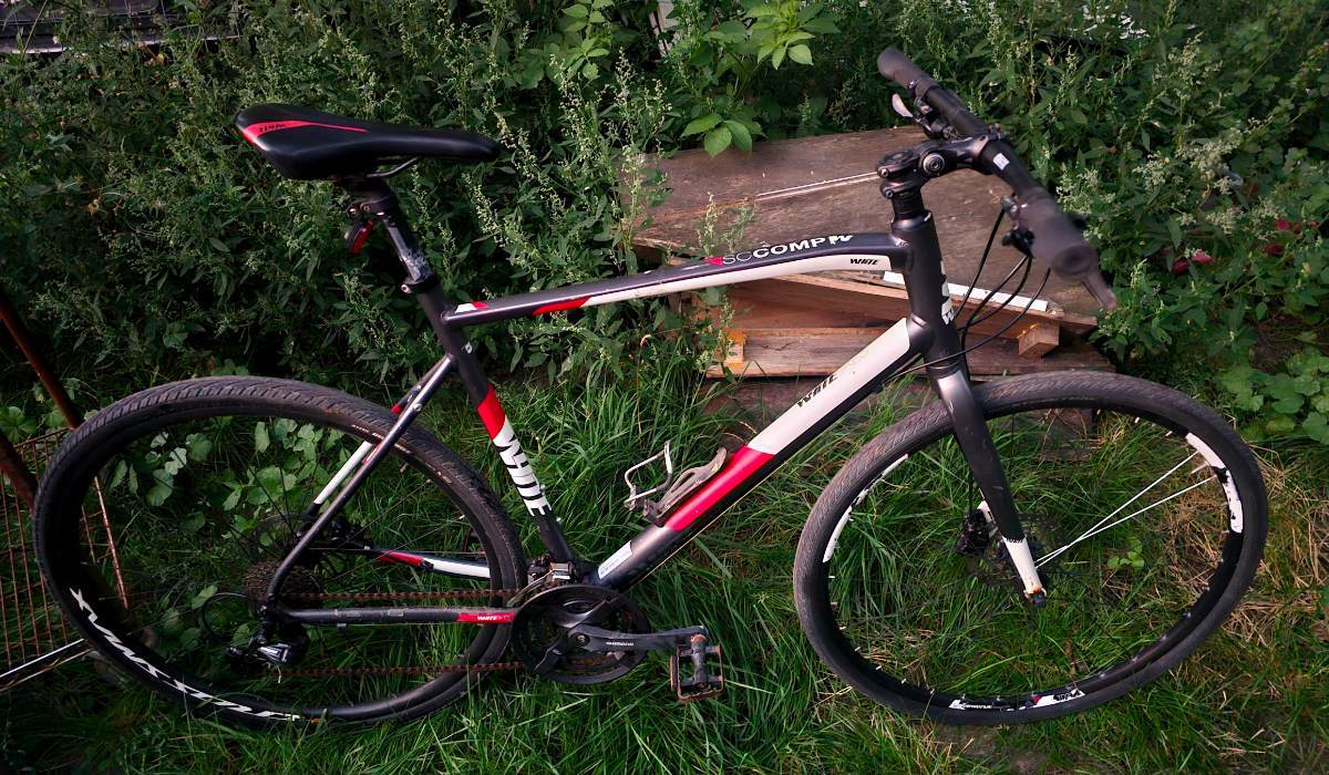

[Przerzutka tylna] Wymiana Sram X5 w starszym rowerze, budżet to 150 zł.
J0ker odpowiedział J0ker → na temat → Napęd rowerowy
Jakby się ktoś zastanawiał nad podobną modernizacją to ja brałem pod uwagę tylko nowe przerzutki z racji chorych cen używek. Pasują modele SRAM X-4 oraz X-5, ale tylko z oznaczeniem 1:1 Actuation Ratio (występują zarówno w kolorze czarnym i srebrnym). Obsługują napędy 3x7/8/9 (w przeciwieństwie do nowszych SRAM X-5 z napisem Exact Actuation, które są dedykowane do kaset 10-rzędowych), a maksymalna koronka w kasecie to 34 albo 36 zębów. Odnośnie długości wózka to długi na pewno będzie działał poprawie, a co do średniego miałem pewne obiekcje, bo w internecie znalazłem sprzeczne informacje. Jednak ostatecznie zaryzykowałem kupując nową przerzutkę SRAM X-5 ze średnim wózkiem za 110 zł i po regulacji wszystko śmiga bez zarzutu. Dodam jeszcze, że ogólna różnica w jakości wykonania, wadze i działaniu pomiędzy X-4, a X-5 jest bardzo mała - wg mnie X-5 trochę lepiej przerzuca skrajne biegi, ale może to być też kwestia regulacji. Moim zdaniem nie warto dopłacać ponad 100 zł do X-5, bo bez problemu można kupić X-4 za niecałe 50 zł z wysyłką, gdy ma się Allegro Smart, a X-5 to wydatek min. 150 zł. -
