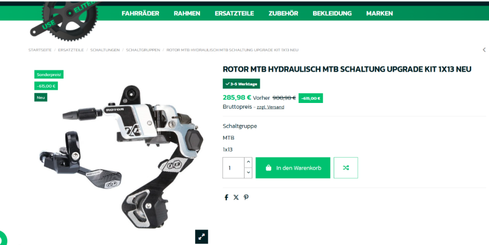

Patrząć na rynek kolekcjonerskich artefaktów jak np: Być może jest to okazja dla koneserów (i/lub inwestorów).. https://www.use-elitebikes.com/schaltgruppen/26635-rotor-mtb-hydraulisch-mtb-schaltung-upgrade-kit-1x13-neu-8434366018027.html

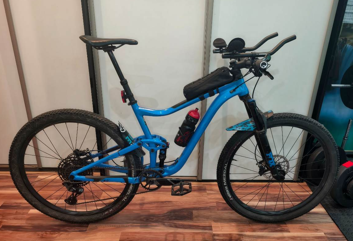

Potrzebuję opinii teraz w kwestii przedniej opony do szybkiego MTB. Rower jest obecnie mocno ukierunkowany na asfalt/ścieżki rowerowe — używam też lemondki. Z tyłu mam już nową Pirelli Scorpion XC RH Race Lite 29×2.4 i jej nie chcę zdejmować. Do wymiany jest przód — obecnie mam tam ok. 6-letnią Vittorię Mezcal 2.25 z popękaną gumą. Moje zastosowanie to mniej więcej: głównie asfalt i ścieżki rowerowe, zależy mi na prędkości i niskich oporach, czasem ubity szuter, czasem trochę piachu, sporadycznie chciałbym wjechać do lasu i trochę się pobawić, ale bez agresywnego MTB, skoków itd., chciałbym jednak, żeby przednie koło nie było wtedy ewidentnym ograniczeniem. Rozważam głównie: 1. Schwalbe G-One Speed Pro 29×2.35 vs 2. Pirelli Scorpion XC RH Race Lite 29×2.4 Dane porównawcze Parametr G-One Speed Pro 2.35 Pirelli XC RH Lite 2.4 Rozmiar 29×2.35 29×2.4 ETRTO G-One 60-622 — Masa katalogowa 530 g 690 g Masa zmierzona przez BRR 521 g 637 g(u mnie 633g) Szerokość karkasu w teście BRR 56 mm 59 mm Wysokość bieżnika – środek 0,5 mm 0,8 mm Wysokość bieżnika – bok 0,5 mm 3,9 mm Opory toczenia BRR przy 1,6 bar 11,9 W 16,7 W CRR 0,00357 0,00501 Odporność bieżnika na przebicie BRR 24 pkt 35 pkt Static Wet Grip BRR 73 pkt 69 pkt Warunki pomiaru oporów BRR: jedna opona, 29 km/h, obciążenie 42,5 kg, tubeless z 40 ml mleka, 1,6 bar. Szerokość była mierzona na obręczy o wewnętrznej szerokości 17,8 mm, więc na mojej obręczy 25 mm rzeczywista szerokość będzie inna. Jak ja to obecnie widzę G-One Speed Pro ma ogromną przewagę na papierze pod moje główne zastosowanie: około 4,8 W mniej oporów na jednej oponie w teście BRR, około 116 g mniej, nadal jest to duża opona 29×2.35 / 60-622, powinna bardzo dobrze pasować do asfaltu i ścieżek. Problemem jest praktycznie brak wyraźnych bocznych klocków — bieżnik ma około 0,5 mm również na bokach. Pirelli RH Lite również ma bardzo niski środek (0,8 mm), ale na bokach ma aż 3,9 mm, więc teoretycznie w luźnym zakręcie, piachu, ziemi czy leśnej ścieżce powinna dawać znacznie większy margines na przednim kole. Czyli mój potencjalny zestaw wyglądałby: **PRZÓD: G-One Speed Pro 2.35 TYŁ: Pirelli RH Lite 2.4 lemondka** i byłby mocno nastawiony na szybkość na asfalcie. Alternatywa: PRZÓD: Pirelli RH Lite 2.4 TYŁ: Pirelli RH Lite 2.4 trochę większe opory na asfalcie, ale prawdopodobnie dużo większa uniwersalność i pewność przedniego koła poza asfaltem. Nie chodzi mi o jazdę po błocie ani agresywne single. Bardziej sytuację, że podczas normalnej trasy widzę leśną drogę, wjeżdżam na nią na kilka kilometrów, pojawi się trochę piachu, korzeni, luźniejszej ziemi itd. i nie chcę mieć poczucia, że założyłem z przodu oponę przeznaczoną praktycznie wyłącznie na asfalt. Pytanie do osób, które jeździły na G-One Speed 2.35: czy przy takim spokojnym zastosowaniu w lesie naprawdę czuć ograniczenie przedniego koła w porównaniu z szybkim XC typu RH Lite? Czy dla mojego zastosowania wybralibyście: A) G-One Speed 2.35 przód + RH Lite 2.4 tył — maksimum szybkości czy RH Lite 2.4 przód + RH Lite 2.4 tył — trochę wolniej, ale większy margines w lesie? Dane laboratoryjne: Bicycle Rolling Resistance, testy G-One Speed Pro 29×2.35 oraz Pirelli Scorpion XC RH Race Lite Team Edition 29×2.4. Dane rozmiarowe G-One: Schwalbe.

Wycinałem w photoshopie bo tam stało krzesło tu pelny rower przed wymiana tylnej opony, tylko jeszcze przedniego mezcala chce wymienic na jakas szybsze opone
