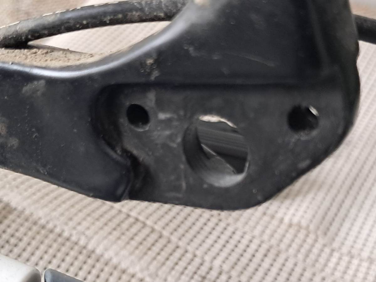

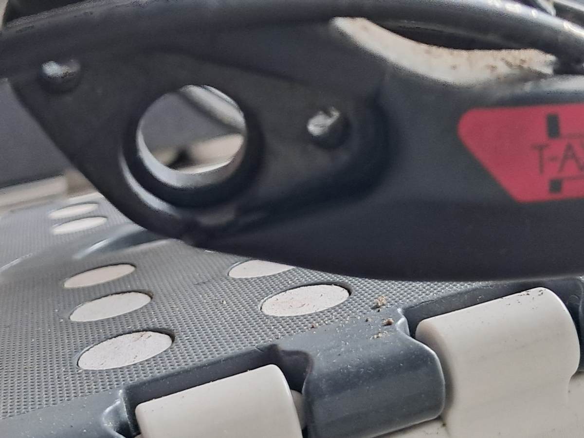

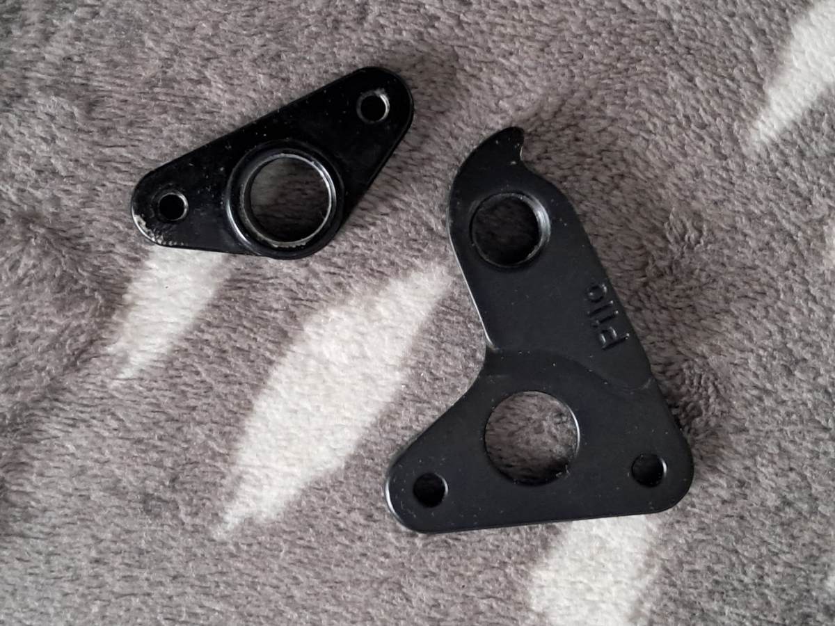

No więc trafiony zatopiony i prawdopodobnie winowajcą okazał się hak. Jakoś wielce syfu tam nie było przynajmniej nie od strony samego napędu lecz od drugiej zewnętrznej strony aczkolwiek że to generowało aż taki zgrzyt przy praktycznie każdym mocniejszym pedałowaniu to się nie spodziewałem. Musze jeszcze pojeździć trochę mocniej w terenie i sprawdzić ale na 95% to było to. Smaru dałem wręcz odrobine od strony napędu na kawałek haka przylegający do ramy nie wiem czy coś to da ale może uda się to lato przejeździć w ciszy ^ ^ -
