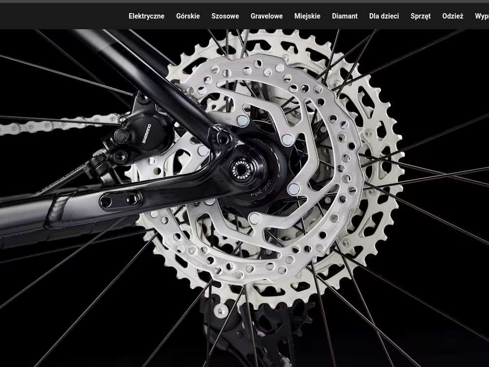

No to nie w Treku. Procaliber 9.7 AXS Gen 3 też ma PM. Wszedłem z ciekawości na stronę Cannondale'a i o to zdjęcie Scalpel HT Carbon 1 63_m4_thf.webp

Piszesz o "wynalazkach" i jako przykład podajesz Treka, który słynie z różnych wynalazków, niekoniecznie skutecznych i potrzebnych, ale za to drogich i problematycznych w utrzymaniu. Poza tym jakimże "wynalazkiem" jest Flat Mount? Po prostu inny standard mocowania i tyle. W niektórych przypadkach producenci korzystają z niego dla estetyki, w innych dla poprawy osiągów hamulca. Zacisk działa tak samo niezależnie, czy jest PM czy FM. Chyba większość karbonowych ram MTB/XC ma obecnie tylny hamulec FM.

No właśnie nie bardzo wiem po co. Można to przecież ogarnąć bez takich wynalazków. tutaj np. Procaliber 6 Treka -- jest po prostu PM W każdym razie zacisk M7110 już zamówiony. Klamka będzie M7000.

Co więcej , często gęsto można kupić tanio takie zestawy , coraz więcej producentów daje z tyłu w ramach mtb mocowanie FM- 5 odpowiedzi

Tak, bez problemu możesz połączyć klamkę M7000 z zaciskiem M7100. Połączenie przewód klamka jest takie same.

Cześć, czy da się połączyć zacisk SLX BR-M7110 lub GRX BR-RX400 tył z klamką SLX BL-M7000? Zamówiłem sobie nową ramę do swojego gravela z prostą kierownicą i tam jest już mocowanie FM. Do tej pory używałem hamulców SLX z mocowaniem PM -- tylko, że w starej ramie mocowanie hamulca jest na zew. trójkąta a w nowej: wewnątrz. Czy w ogóle dale się połączyć klamkę z serii M7000 z zaciskiem z serii M7100? Dzięki za odpowiedzi!
