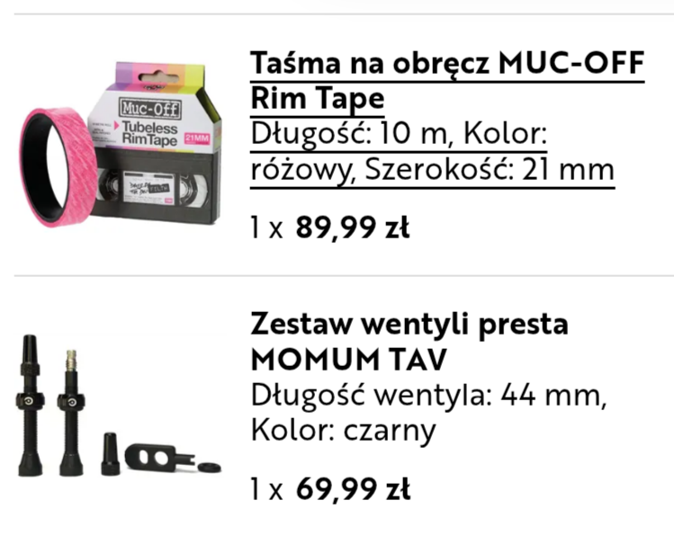

Panowie zacznę jednak od testów w drugim rowerze. Mam obręcze DT Swiss Rr521 i wewnętrznej średnicy 20 mam miałem taśmę STANS 21mm zaworki też. Zauważyłem po dwóch latach wyciek na nyplach. Prawdopodobnie przy zaworku cos puściło. Już wszystko zdemontowałem. Pytanie: Nigdzie nie widzę zestawów stansa. Czy taśma Muc- off 21mm będzie dobrym zamiennikiem DT Swiss i czy na obręczy 20mm będzie ok (DT było ok przez 2lata ) ? Do kompletu zaworki Momum Tav 44mm Co myślicie?
