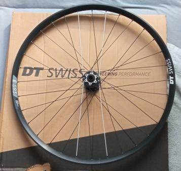

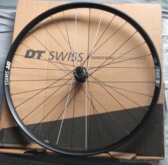

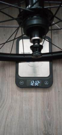

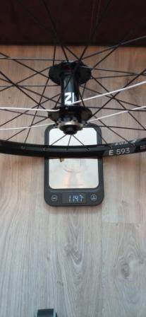

Waga gotowych kół dla ludzi z fetyszem wagowym jako że w międzyczasie poważyłem wszystko.W sumie to mi wyszły koła freeride/trial zamiast lekkich. Może za rok zbuduję drugi lekki komplet, kto wie :)
Waga obręczy DT swiss e593 - 640g,
Przód waga z taśmą (7g) bo zapomniałem zdjąć: 1147g
1779467798987.jpg.aa01ff8bbaeb317673934f7202aa2ad5.jpg1779374885143.jpg.f145822b14c90f3802c9f7e1a208af04.jpg
Tył waga z zaciskiem (46g) : 1232g
1779467798796.jpg.1273305da17be335fe3c3b5332b1a96a.jpg1779467798741.jpg.7a0796a981b03181aa438235cc89d501.jpg
Koła złożone czekają na, mleko, taśmę i wentyle. Zobaczymy czy przyjmą moje stare opony czy jeszcze się trzeba będzie szarpnąć na nowe :D
