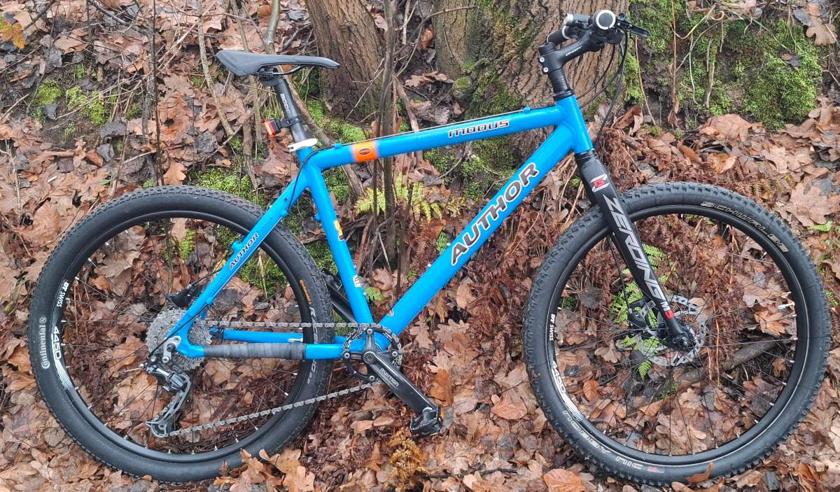

@kaido2 Jeździć po paruletniej przerwie zacząłem w 2025. I jak sobie jadę 25km/h na 36-18 to myślę, że to spoko tempo, haha. Bardzo zazdroszczę kondycji i formy. Po trochę zaśnieżonej drodze z kałużami jechałem na starej kasecie na 36-32 i mi brakowało niższego biegu na bardziej techniczne fragmenty. Tak samo jak mi wiało 30km/h w twarz w drodze powrotnej... Podejrzewam, że jeszcze ze swojego truchła wycisnę trochę więcej, ale jak czasem wracam po płaskim na 36-21 to nabieram wątpliwości... W każdym razie, po starym dobrym 8-9 rzędowym napędzie nie spodziewam się niczego poza świetną wytrzymałością. Ale boję się, że Shimano przestanie klepać kasetę Alivio HG400 9s 11-36, bo na stronie już jej nie ma. A do tego osprzęt niestety wchodzi w grę albo używany, albo "low end". A wszystko ma być tym razem wygodne, ergonomiczne i cieszyć oko. Stary rower robię "na budżetowo" (co nie powstrzyma mnie przed kupieniem 2 różnych przednich przerzutek w ramach eksperymentu), nowy budżetowy być nie musi. I nowy będzie ze mną jeździł po Polsce. Pozdrawiam serdecznie.
