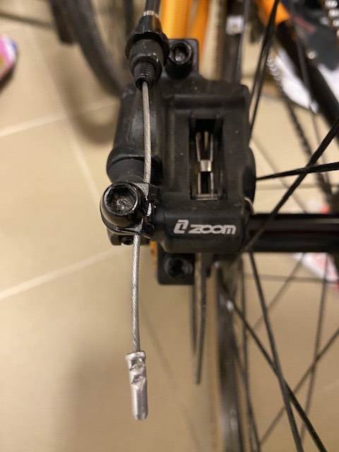

Jedna rzecz tylko bez sensu, shimano mineralne nie lubi mrozu, a Avidy bb7 nie lubią piachu z zimobłota, w sumie jedno ruchowe stare mechaniki Shimano mniej mieliły piach takie z niebieską blachą... no trzeba wierzyć w szybkie nadejście plusów choć na razie powrót chłodu w ostrym natomiast wynalazek siedzi chiński hydraulik na linkę zoom -

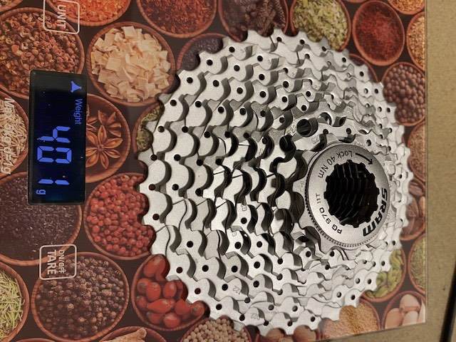

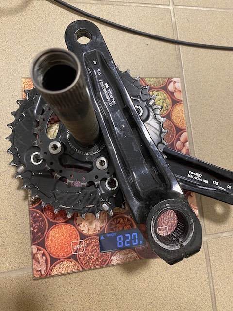

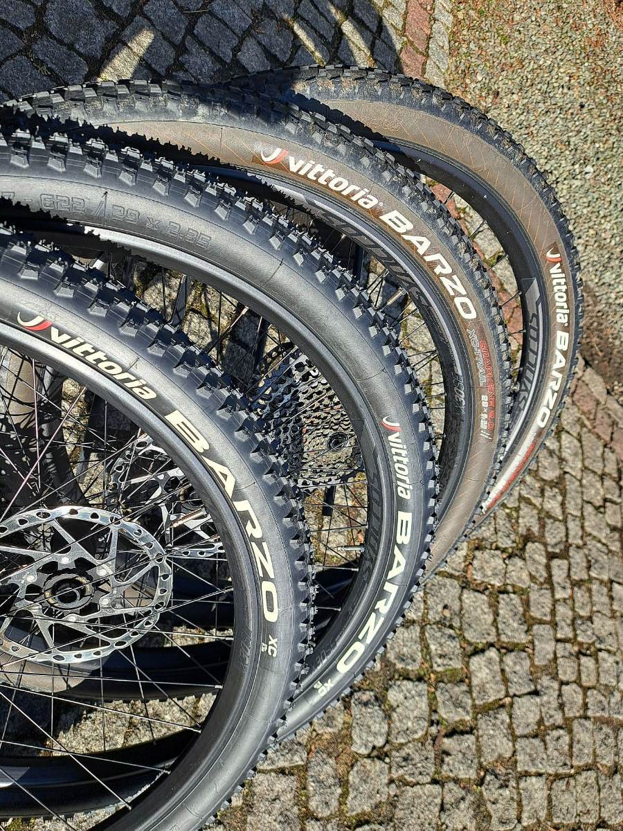

Piątek 13 trzeba szczęście uczcić, zimowy rower na wiosnę złożę, rama znana najstarszym forumowiczom, aluminiowa, tak tak ma zimę jak znalazł. Koła z kolcami Shimano 500, tylne 3181g z tarczą i kasetą 400g ( przednie 2860g czyli razem 4 deko ponad 6 kg ).... Sram nowy z pudełka 970, ale wygląda mało szlachetnie. Waży sporo. Może podróba... w czasach kaset 8 Sramy były lekkie i niezbyt trwałe, a na 9 to już miałem xt, z pająkiem, w miarę lekkie... teraz mam jeszcze 11-32 gdzieś prawie nową, ale ... gdzieś się schowała Korba stara 38/24, bezgrupowa, a waży tyle co średnie dzisiejsze GRXy. Icespikery 2,25 i 2,6 szerokie 53 i 6O mm linijkowo, 2,6 tak oczami to nie widać, że grubas. -

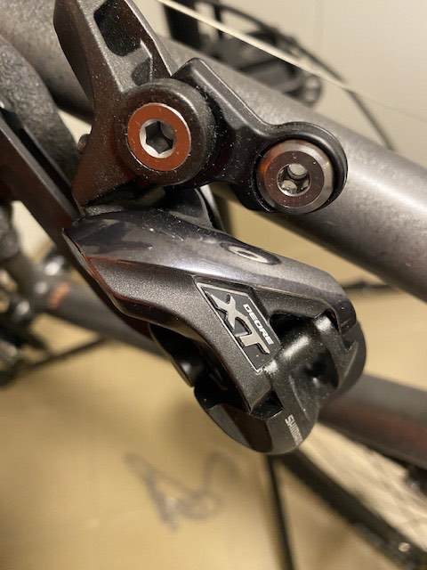

Jedyne co mi przychodzi do głowy to możesz źle kasetę poskładać. 12s da się wkręcić pierścień z krzywo nałożonymi koronkami, tj źle ustawionymi. Do prawidłowego ustawienia można użyć kropek. O tych: -

Strzelać, w sensie przeskakiwać, bedzie ale to za kilkaset km dopiero Jesli to tylko chrobotanie przy mocniejszym depnięciu to kwestia ułożenia się łańcucha i zębów. Po jakimś czasie powinno być lepiej aż do wymiany łańcucha na nawy. -

Wpadł nowy rower ze stajni KTM i do niego od razu nowy napęd. Cały komplet Shimano M8100 12s .. korba 32T M8100-1 do piast 142 i 148 - 52mm czyli do boost. Kaseta 11-45 i do tego przerzutka z wózkiem GS. Oczywiście łańcuch i manetka m8100... łancuch długość odpowiednia... przerzutka wyregulowana włącznie z B według wskaźnika na wózku... a jednak... ostatnia koronka 10T pod obciążeniem czasem strzeli łańcuch.. i tu jest irytacja. Moze strzeli to za mocne słowo ale zaterkocze... To mój pierwszy napęd 1x... ale nie pierwszy rower w stajni obecnie 3 sztuki ... Sam serwisuje więc wiedzą jakas jest ale tu jej zabrakło... Co jeszcze sprawdzić i poprawić? Hak sprawdzony prosty bo przyrząd mam a nawet 2 Będę wdzięczny za wszelkie podpowiedzi.
